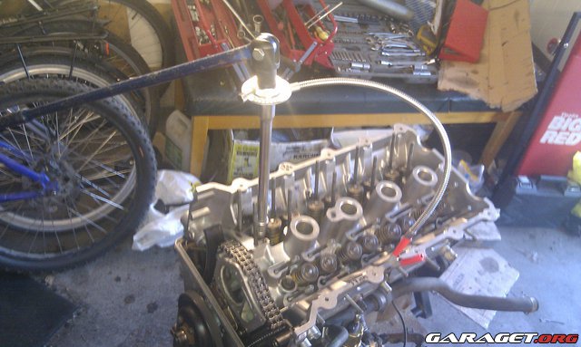

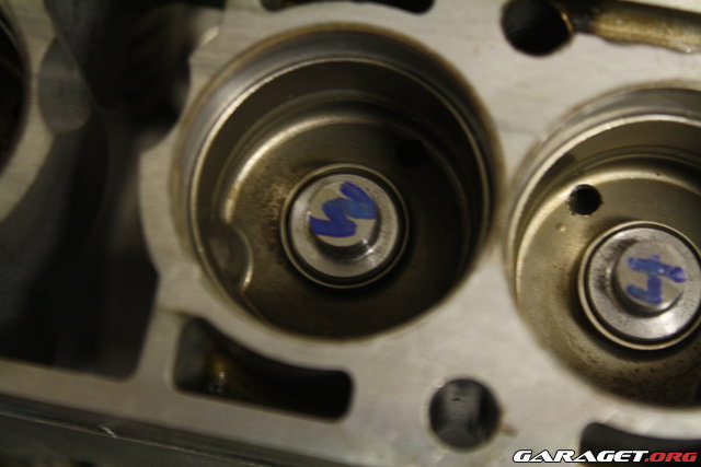

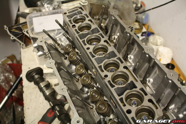

Har iaf ställt klart ventilspelet! Gjorde avgassidan idag.
Grovställt utan fastskruvade grejer:
https://www1.garaget.org/gallery/images/94/93730/93730-a449e1873a3631784467a00358b7aa05.jpg
https://www1.garaget.org/gallery/images/94/93730/93730-5cc143ef65aaaad0007b7510e370150f.jpg

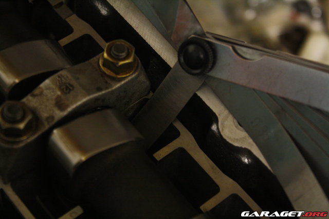

Sedan finjustering med kammen fastskruvad:
https://www1.garaget.org/gallery/images/94/93730/93730-0757954b7d75e8d98d6dfb558ffe8202.jpg
Kör med 0,30-0,35mm på avgas.

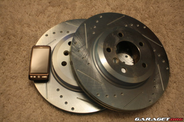

Mina frambromsskivor har även kommit!
https://www1.garaget.org/gallery/images/94/93730/93730-eadcbbce60388630ed55d1ef4a3ad1f1.jpg
325mm slitsade och gropborrade till bmw e46 330 från Bromsmannen
https://www1.garaget.org/gallery/images/94/93730/93730-2bcb9a55f7f25d01a3b30fc5def02289.jpg
https://www1.garaget.org/gallery/images/94/93730/93730-d1bbb4381d91745c642a694b0ca7021c.jpg

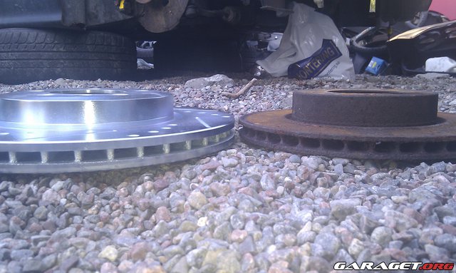

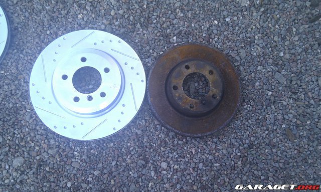

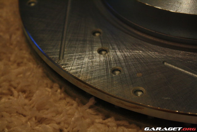

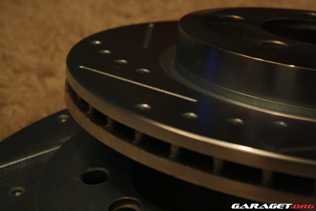

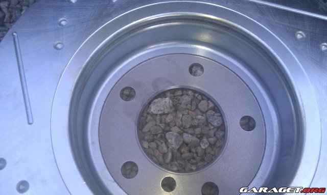

De som fått på e46 330-skivor och bromsokshållare och fått det att funka med original e36 ok och säger att det är "bolt on" vill jag bara passa på att gratulera...
Jag vet inte om mina yellowstuffbelägg är tjockare än originalbeläggen eller om dessa skivor är tjockare än original 330-skicor, men jag var iaf tvungen att ta till vinkelslipen för att få det att passa.
Nya skivor vs original:
https://www1.garaget.org/gallery/images/94/93730/93730-dffc6938f8548b7532dbbc82f8c03ca8.jpg
https://www1.garaget.org/gallery/images/94/93730/93730-88b4c11e4709f9f29a028479219dddfe.jpg

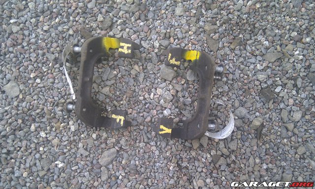

330 e46 bromsokshållare:
https://www1.garaget.org/gallery/images/94/93730/93730-c995b9d894589d01895f31cf6a2a15de.jpg
Fick dit det:
https://www1.garaget.org/gallery/images/94/93730/93730-af7ee37d1fb7b24b931212184a317a3c.jpg

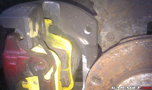

...men var tvungen att slipa ner bromsokshållaren här för att skivan inte ska ta i:
https://www1.garaget.org/gallery/images/94/93730/93730-f720467e4836b4de9cd3d7989d03f6e0.jpg
Och skivan behöver komma in ca en mm, känns dumt att behöva slipa ner det yttre bromsbelägget 1mm varje gång man byter till nya, så tänkte svarva av en mm på insidan där navet sitter emot:
https://www1.garaget.org/gallery/images/94/93730/93730-1ea119339fe7876326e19cf2f6751b6a.jpg
Fick även modifiera öronen på bromsbeläggen för att de skulle passa både e36oket och e46 bygeln.

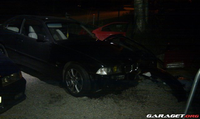

Två bimmers, båda lika odugliga för tillfället:
https://www1.garaget.org/gallery/images/94/93730/93730-bb6d736b8c51308acd3466961ec402cf.jpg

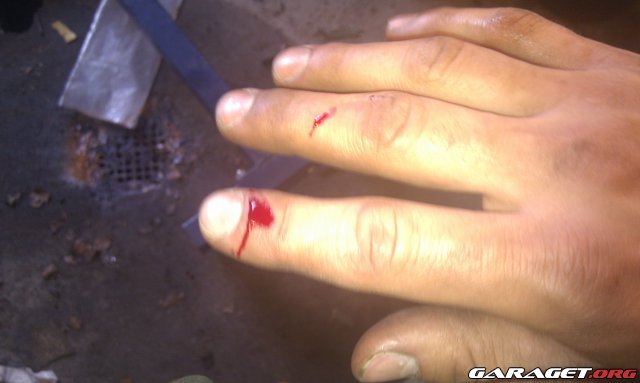

Passade på att böra fredagen med att slinta sådär härligt som man gör då och då om man är född med två vänsterhänder och är högerhänt:
https://www1.garaget.org/gallery/images/94/93730/93730-cdcb81c31ee04bdfcfb4d69734bbcac6.jpg

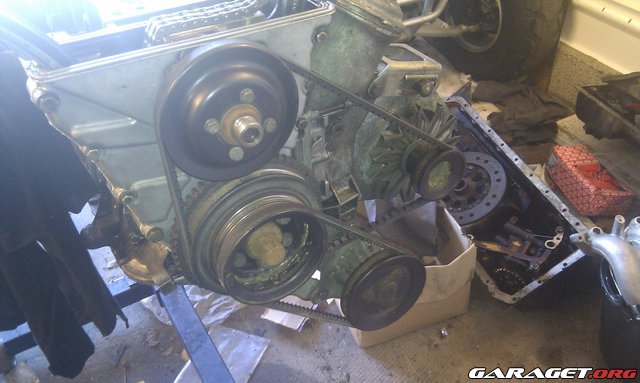

När jag sluntit klart fick jag dit lite nya drivremmar:
https://www1.garaget.org/gallery/images/94/93730/93730-6d666c3fc2bb1faefcc1c6960944a1ba.jpg

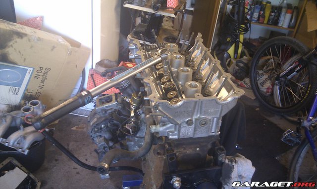

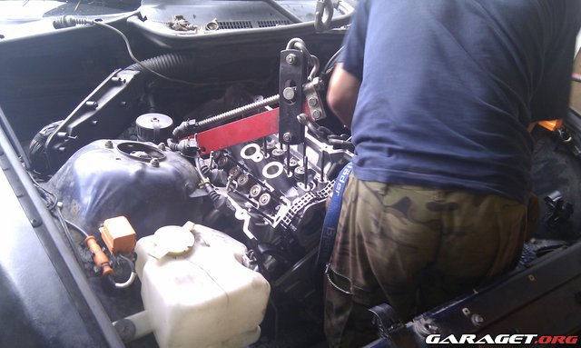

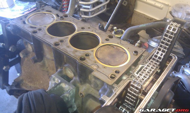

Topplockspackning:
https://www1.garaget.org/gallery/images/94/93730/93730-7874aad7ed52c145622a11363cc81926.jpg

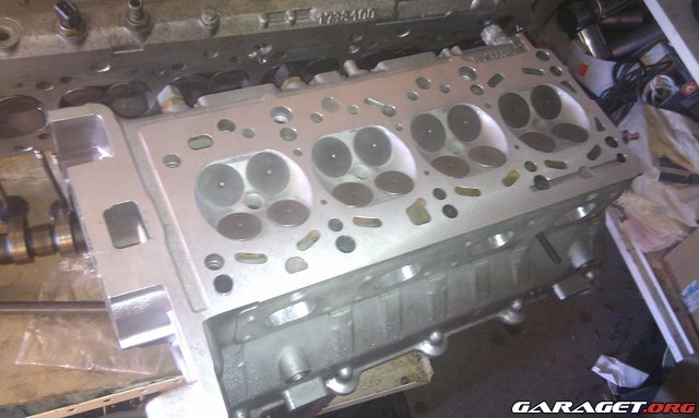

Topplock:
https://www1.garaget.org/gallery/images/94/93730/93730-fb47ee1e24bf33ea881782aabdd09c13.jpg

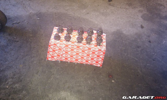

Topplocksbultar:
https://www1.garaget.org/gallery/images/94/93730/93730-67da5159231bf0d210038af33c8a9524.jpg
https://www1.garaget.org/gallery/images/94/93730/93730-037c1327cff0e328b620aba1daf69e40.jpg
https://www1.garaget.org/gallery/images/94/93730/93730-c079d5cecbb22ffad375a60c795b867a.jpg
https://www1.garaget.org/gallery/images/94/93730/93730-fb05327a08cb221015892e79353e28f2.jpg
https://www1.garaget.org/gallery/images/94/93730/93730-5acfc697e36a34cf3090a71b657f608e.jpg

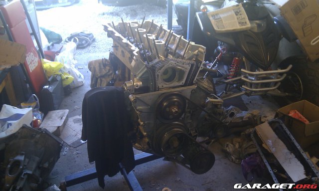

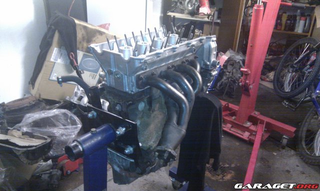

Topp på motor:
https://www1.garaget.org/gallery/images/94/93730/93730-a21b153a26ba978e2d07d1f7e4fa72d6.jpg

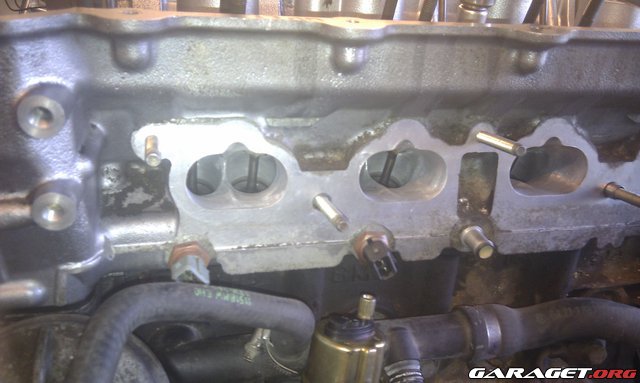

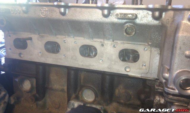

Grenrör:
https://www1.garaget.org/gallery/images/94/93730/93730-8437121e8dd4bbfd3d9f165cfe175a51.jpg

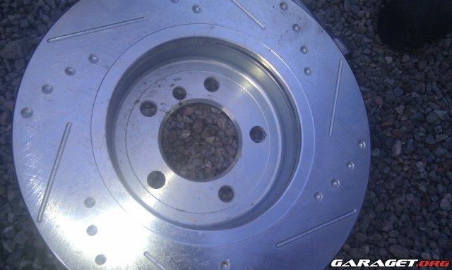

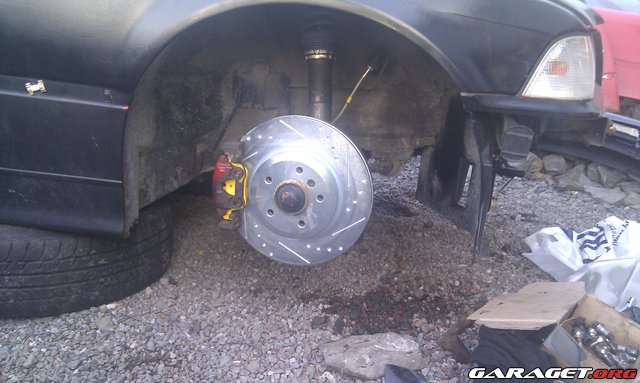

Över till meck med frambromsarna; fick skivorna nedsvarvade en mm på insidan mot navet så de kom in en mm:
https://www1.garaget.org/gallery/images/94/93730/93730-4cc275f6d2372b0319d162a5a482a7f5.jpg
Då passade det fint:
https://www1.garaget.org/gallery/images/94/93730/93730-9da8fbafded6ab343b39f3b78fd7403c.jpg

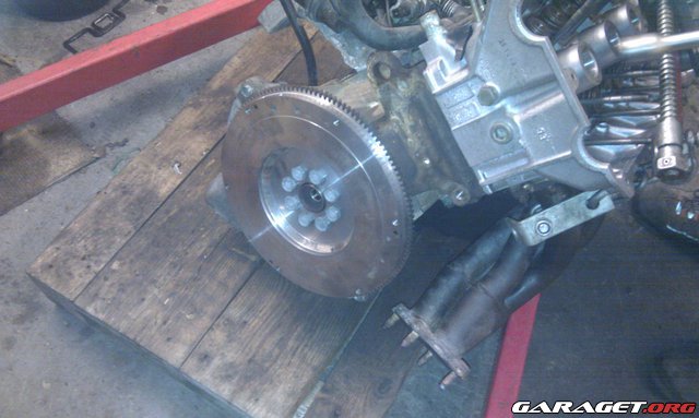

Drog dit svänghjulet:
https://www1.garaget.org/gallery/images/94/93730/93730-f6c49c26a092d90c4cc78c698e7a47c6.jpg

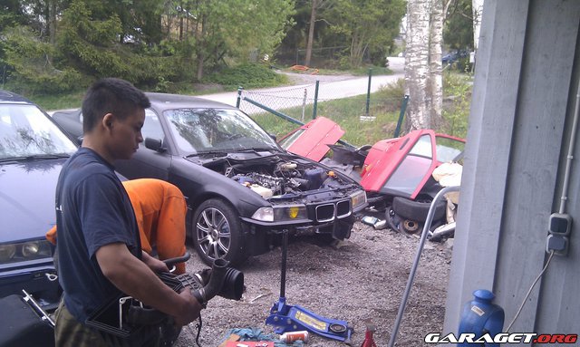

Fick hjälp av en ölande Max:
https://www1.garaget.org/gallery/images/94/93730/93730-62383b57601d24c9bd0d165be1e58e07.jpg

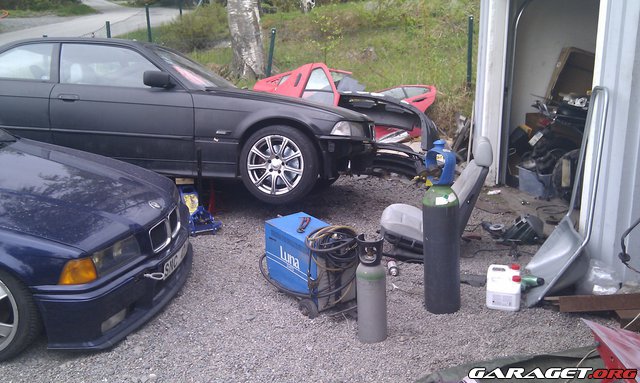

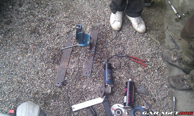

Billie kom över med svetsen för att hjälpa mig med sportstolsfästet och shortshiften:
https://www1.garaget.org/gallery/images/94/93730/93730-de932eb654b0f6cbf0e85cc35782cd97.jpg
https://www1.garaget.org/gallery/images/94/93730/93730-056cb9946517d1e0456a8592d40f98e8.jpg
Stolsfäste på G:
https://www1.garaget.org/gallery/images/94/93730/93730-c156f1a3ffeb7d7d9834b6be40f64f61.jpg

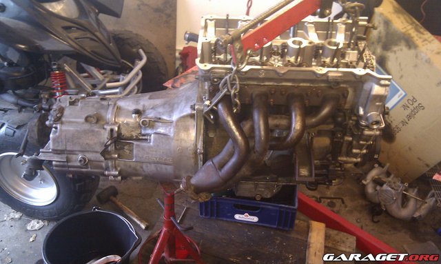

Motor med växellåda med nybytt olja:
https://www1.garaget.org/gallery/images/94/93730/93730-bb4886ea522166460bf2eb381bb948af.jpg

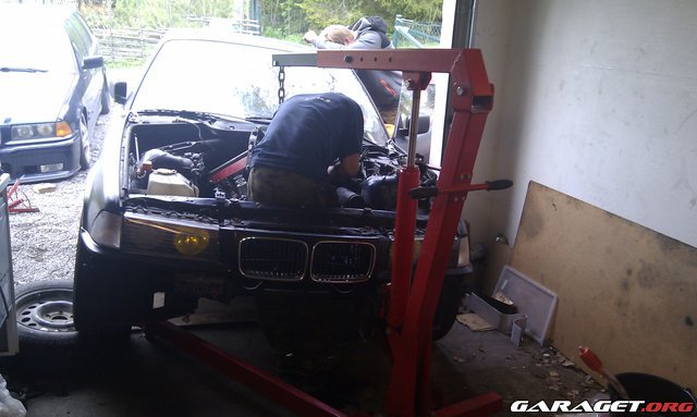

Det strulade som attan med kopplingen. Visade sig först att bultcirkeln på m20-svänghjulet var lite större än på m50-tryckplattan, så den passade inte. Efter mycket om och men blev det en m20-tryckplatta och m50-lamell.
Motorn och Max åkte iaf i bilen till slut:
https://www1.garaget.org/gallery/images/94/93730/93730-7f50cbf6f4e0a2ab45543ce4fe327812.jpg
https://www1.garaget.org/gallery/images/94/93730/93730-c57c9151065ff77944467fa890ac187d.jpg
https://www1.garaget.org/gallery/images/94/93730/93730-21e5293dc4d877683f212e41d767fb82.jpg
