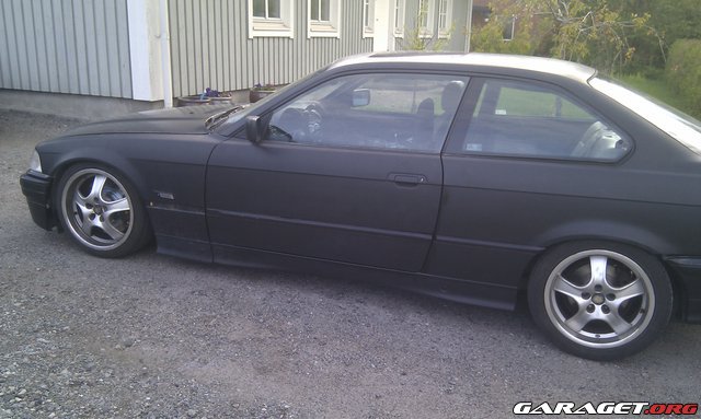

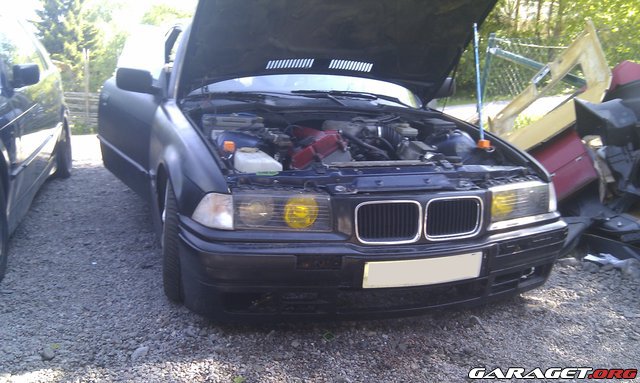

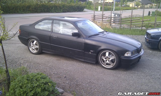

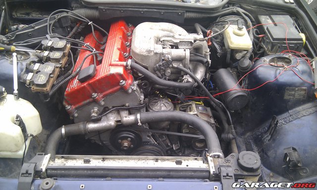

Update 25 maj
Jag har aldrig meckat så mycket på så kort tid som jag gjort på senaste... Har en gigantisk update på G, men den får bli sen, ska åka ner till en polare i Linköping nu strax. Bilen är iaf så gott som klar, gick igenom besiktningen imorse utan anmärkningar!!!!!!!!!!! Värsta jag varit med om...
Några bilder:
https://www1.garaget.org/gallery/images/94/93730/93730-4aa9cd1498be427aeb45bd79c39572b4.jpg
https://www1.garaget.org/gallery/images/94/93730/93730-ff9ef7fbcafffae7fd6117d2aebe48fa.jpg
https://www1.garaget.org/gallery/images/94/93730/93730-891a9ca6d99ec0e35a3228c97a6f366a.jpg

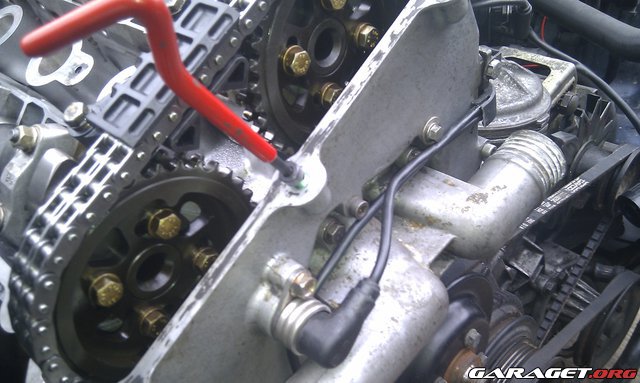

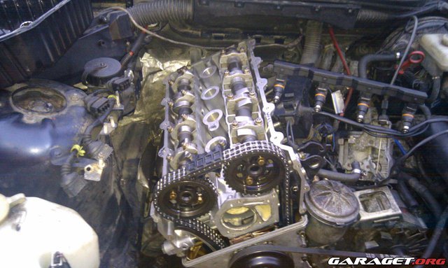

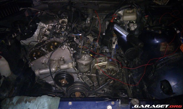

Ställde på kamaxlarna (ökade överlappningstiden/sänkte nockvinkeln) imorse efter besiktningen:
https://www1.garaget.org/gallery/images/94/93730/93730-e2e598c4ce1c283e91ee46a417c01e86.jpg

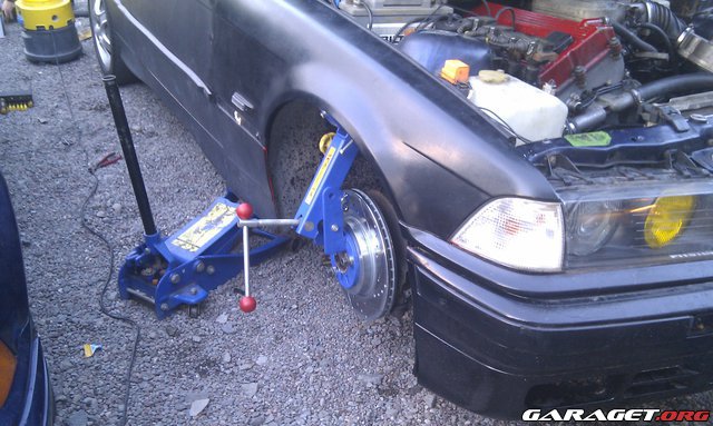

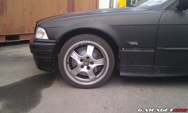

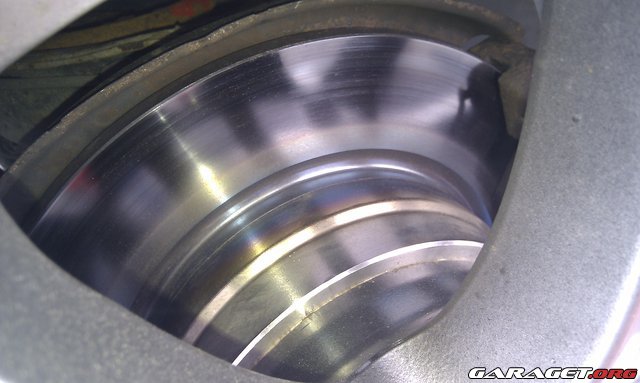

Frambromsarna är grymma! Håller på att bromsa in dem. Det är inga problem att nita i 110, ska bli najs att känna bromskrafterna med dessa imorn:
https://www1.garaget.org/gallery/images/94/93730/93730-0e75a16723ffa6e8c1a8430650ff05e6.jpg
Ni som ska till bimmers imorn får gärna komma förbi och snacka lite skit om ni ser till Liket smile Ska bli sjukt kul, är taggad till tusen!

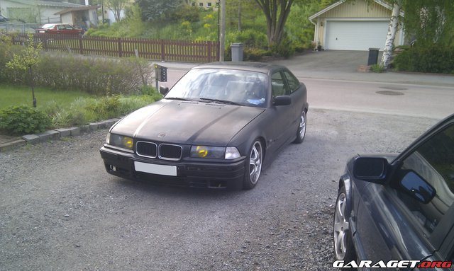

Update 27 maj
Här kommer historien från A till Ö:

Fick dit kammarna:
https://www1.garaget.org/gallery/images/94/93730/93730-7c5becdb0d598edf743cebd5e9027c08.jpg

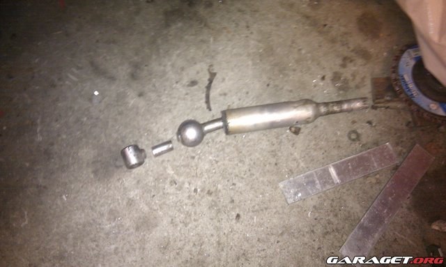

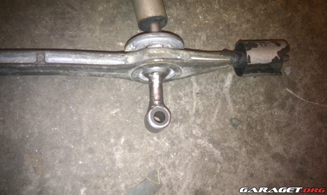

Shortshiftbygge som Billie hjälpte mig med:
https://www1.garaget.org/gallery/images/94/93730/93730-568947c96989f6dcb340db4e00dc2d3a.jpg

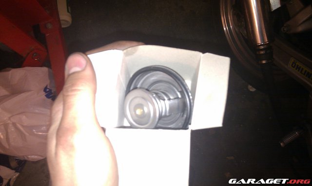

Ny termostat:
https://www1.garaget.org/gallery/images/94/93730/93730-3a09bd7012db99677f744985e27a1879.jpg

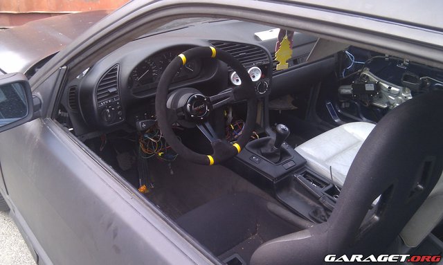

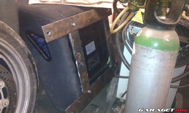

Max och Billies art of work med stolsfästet:
https://www1.garaget.org/gallery/images/94/93730/93730-78d112cb307b58f8a98d1fb0b1ad71ff.jpg

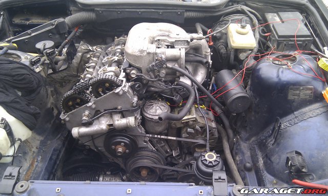

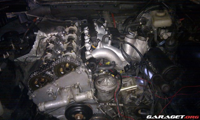

Insug monterat och det mesta av kablaget:
https://www1.garaget.org/gallery/images/94/93730/93730-7d90805f5e96ef9cb404d8f85540e607.jpg

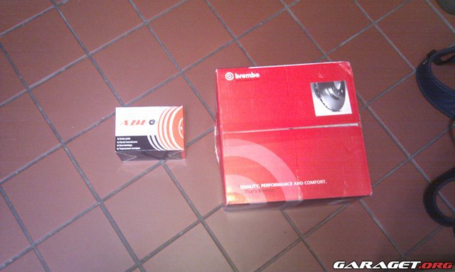

Kom hem helt förstörd och fick se detta:
Äntligen hade mina bakbromsar kommit! De skulle kommit på torsdagen veckan innan men kom onsdagen den 23e...:
https://www1.garaget.org/gallery/images/94/93730/93730-946af8908080513185e87df842fd8c2d.jpg

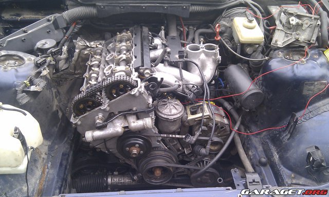

Mer meck med motorn:
https://www1.garaget.org/gallery/images/94/93730/93730-519c0cb5904c7e34f5bbd19f0ceb7b04.jpg

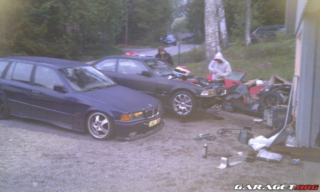

Tappra krigare som hjälper till inpå natten trots att de jobbar dagen efter! Gatemo och Bävern:
https://www1.garaget.org/gallery/images/94/93730/93730-eebdec5f33e494ea986dca2aa0ad25d1.jpg

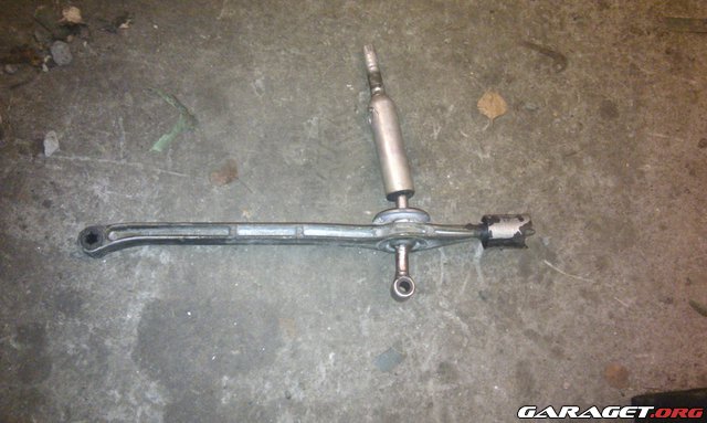

Shortshift med nya bussningar:
https://www1.garaget.org/gallery/images/94/93730/93730-04432dafc1147013757b51835a565942.jpg
https://www1.garaget.org/gallery/images/94/93730/93730-00359940188a0296cd3b6d6859443d0d.jpg
Första uppstart blev på onsdagkvällen, först sprutade det soppa utav bara den och han gick bara på två cyl... Av med insuget för att upptäcka att det inte sitter några clips på ovansidan av spridarna som håller fast de i fuelrailen. Som tur var så har man en jävla hög m50-grejer liggandes, så hittade massa clips.
Uppstart igen, inget soppasprut men han gick bara på två burkar. Det var två tändkablar som satt fel. Kl halv tre natten mot torsdag startade han som han skulle. Det var onsdagen det!

Upp tidigt och mecka dit växelspakslänkage, kardan, avgas, montera ratt, byta däck, bytte bromsvätska, luftade bromsarna, dra om en kylslang till spjällhusets förvärmning för den lossnade och sprutade ner hela motorn med kylarvatten. Sedan körde jag bilen för första gången någonsin:
https://www1.garaget.org/gallery/images/94/93730/93730-77c3ea24f25f30aeb2a119b0b57ec8ce.jpg
https://www1.garaget.org/gallery/images/94/93730/93730-660f758649970d141e3e17bea6c23b3d.jpg
https://www1.garaget.org/gallery/images/94/93730/93730-f137e17670ee3d4094ceb200b0100c86.jpg

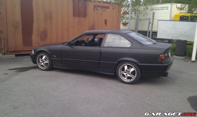

Fredag 24 maj

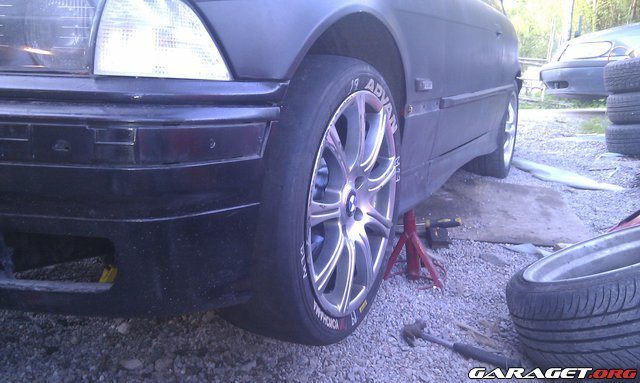

Körde den till praktiken och fick stå inne i tvätthallen och mecka lite... sänkte coilisarna fram, rev ur inredning (förutom baksätet för besiktning) och bytte olja och oljefilter:
https://www1.garaget.org/gallery/images/94/93730/93730-0e88116759277b9bad80e49aa2eb7793.jpg
https://www1.garaget.org/gallery/images/94/93730/93730-5c42b5eddaf06bcf189f27c98bc6039d.jpg
https://www1.garaget.org/gallery/images/94/93730/93730-e503de6245a9ac50b8716b3db753134a.jpg

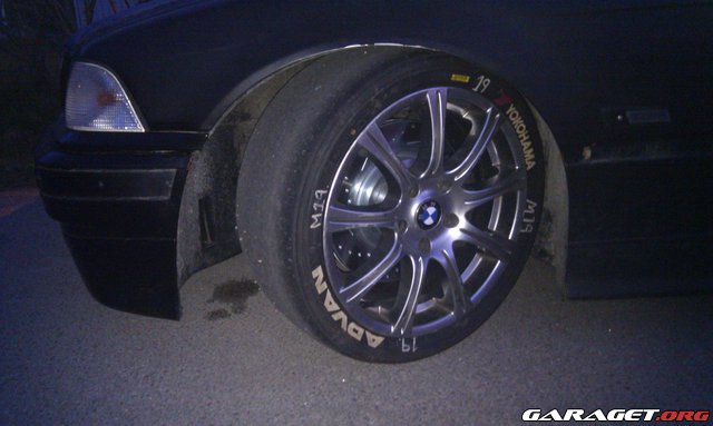

Testade på slicksen:
https://www1.garaget.org/gallery/images/94/93730/93730-c95e71187ed4bdb68681478723f302a7.jpg
Och kom fram till att det var bäst att valsa skärmkanterna både fram och bak:
https://www1.garaget.org/gallery/images/94/93730/93730-7a198cab63788d4ab0449ed4174e2efd.jpg

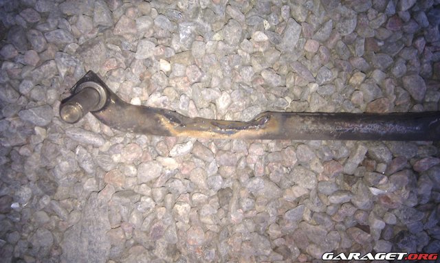

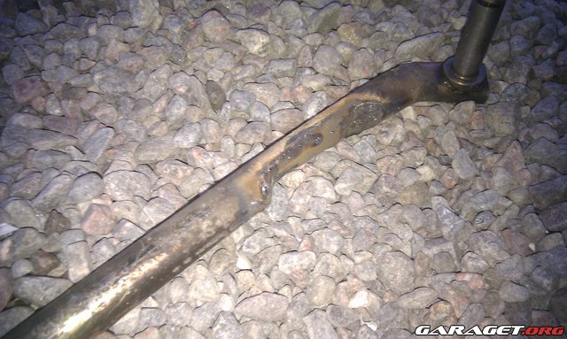

Shortshiften blev lite för lång, så växelstaget tog i kardan på ett ställe, så gröpte ur staget med vinkelharry och la i en förstärkning:
https://www1.garaget.org/gallery/images/94/93730/93730-73b3dc81652978d29127ec6f456528d4.jpg
https://www1.garaget.org/gallery/images/94/93730/93730-af1dd14456d91cf8bbda5d1b0e66005f.jpg

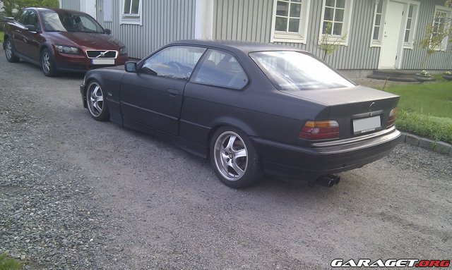

Testade köra lite med valsade skärmar och det gick bra:
https://www1.garaget.org/gallery/images/94/93730/93730-80032b71bd65486565bc1a855edc4d01.jpg
Lördag 25 maj
Besiktigade utan anmärkningar!!!
https://www1.garaget.org/gallery/images/94/93730/93730-8aaff419847f485cdcd5f416d5edd0e9.jpg

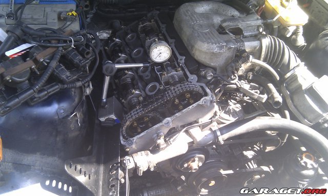

Sedan ställdes kamaxlarna på:
https://www1.garaget.org/gallery/images/94/93730/93730-7df7fbe9563fa0f57d93b1abc57bada1.jpg
Insug öppnar 1,75mm och avgas 1,45mm vid nollad motor.

Bromsarna fick jobba:
https://www1.garaget.org/gallery/images/94/93730/93730-e793ac8e55473af9ecad621c08c6aed3.jpg
