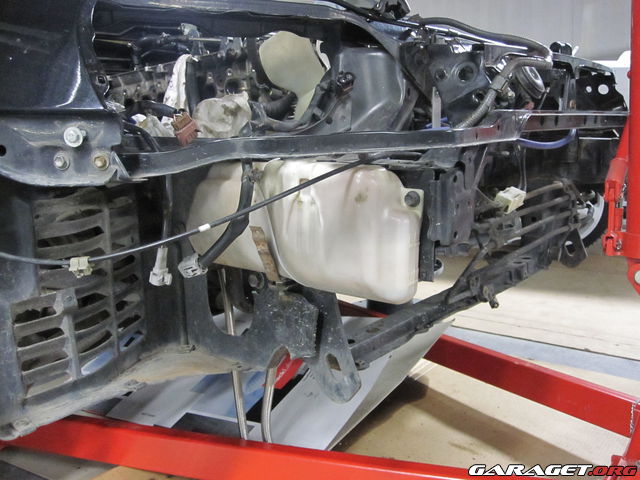

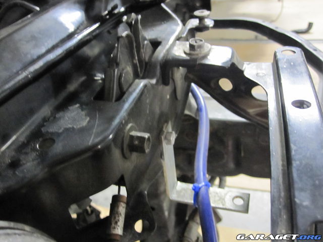

haha 5 p för bilden på mig!
här är mitt fäste, sitter som du ser i huvlåsbulten med en låsmutter smile
https://www1.garaget.org/gallery/archive/64435/1051181_52sain.jpg
och expansionskärlet, sitter med stripes wink
kolla hur servorören går där också tongue
https://www1.garaget.org/gallery/archive/64435/1051182_quk1zf.jpg
