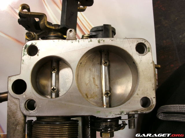

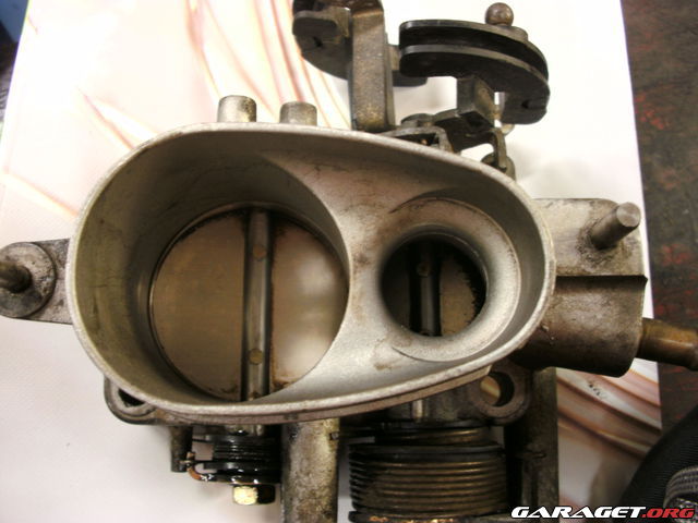

https://www1.garaget.org/gallery/archive/89893/999402_t0yaks.jpg
spjällhuset framifrån...det lilla hålet är 25mm...illa....strypt ifrån fabrik mad

671 Inlägg
26 september 2010
https://www1.garaget.org/gallery/archive/89893/999403_i8tqqw.jpg
spjällhuset bakifrån....som ni ser så e lilla hålet betydligt större på baksidan...35mm....så här ska det borras/slipas lite.... wink

https://www1.garaget.org/gallery/archive/89893/999404_3xz54i.jpg
har ska det filas o jämnas ut lite....bättre flöde is the shit.... wink

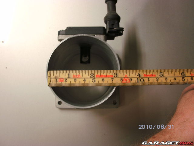

https://www1.garaget.org/gallery/archive/89893/999406_m4djmw.jpg
ny LMM har införskaffats....3 tum e bra....orginal är ca 2tum och krymper på mitten till 1,75 tum...mer flöde som sagt....art nr på LMM 078133471A viktigt att den slutar på just A.... lol

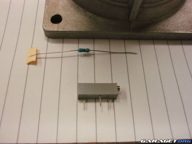

jag som har 1:a generationen 2,8 har 4st sladdar till LMM måste fixa bort en sladd genom lite lödning av div motstånd o annat....25kr på ELFA...ska lägga upp mer info hur och vilka sladdar som ska lödas... wink

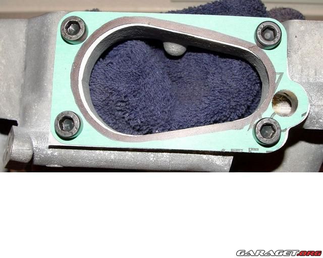

https://www1.garaget.org/gallery/archive/89893/999408_zrjtq1.jpg
så här jävla illa är det,finns massa att göra här.....skamligt av audi faktiskt..... mad

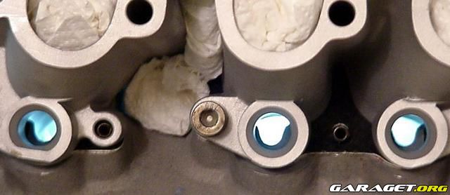

26 september 2010

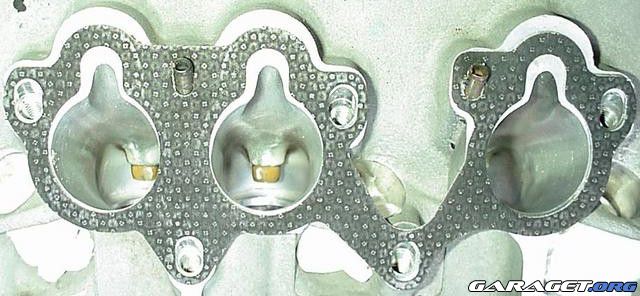

https://www1.garaget.org/gallery/archive/89893/999409_st59me.jpg
japp....lika illa här...här har vi en anledning varför 2,8n drar massa bensin...insprutarna kan inte spruta fritt utan duschar lite på en kant på toppen...vilket bildar en droppe som då och då att det smäller i avgasröret..... sad
