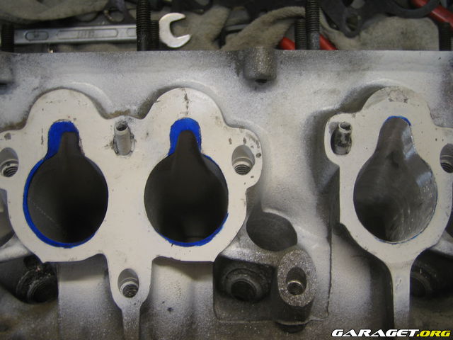

https://www1.garaget.org/gallery/archive/89893/1014849_yez946.jpg
ritat o ristat efter orginal packning...
helt rubbat sne gjutning mad .....en portat,ska slipa ut ytorna lite o snygga till wink
det är ju inte så svårt o se varför bilararna e slöa o drar massa onödig soppa

Ofasen, snacka om kass gjutning
japp det e ju lite märkligt me tanke på hur fina dom andra topparna tex 20vt o andra jag kikat på...
