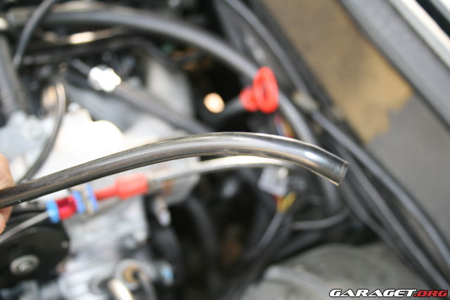

Lyfte på huven och allt verkar se schysst ut! Dock så finns det en slang från Insugsröret som inte sitter som de ska. Vet Ej vart den ska sitta .. eller om den ens ska sitta på! Inte den som går till dumpen! utan det är en annan slang.
Vart ska jag börja med felsökningen? kan skicka bild om det behövs.

kan du fixa en bild? smile

Har bilder på min Profil sida! "ladda upp bild i galleriet" är ur funktion! så jag kunde inte ladda upp bilderna som ett inlägg

testa att bara skruva i en skruv så att du täpper till slangen och se om den går bättre då. För vad jag tror så drar han tjuvluft där och då går bilen ryckigt.

Satte i en skruv och testade!.. vet dock inte riktigt om den gick bättre eller inte tongue. Den kunde hållas levande iaf ett litet tag extra. Dock ligger varvet på 500-600.. sen sjunker han och dör.

haha fan va drygt. Antagligen så ska den där vacumslangen gå någonstans, men jag kan inte komma på var, har aldrig sysslat med b21 turbo förut. Om du har tur så kan det ju vara så att slangen är så pass gammal att den är "formad" dit den ska ungefär. För någonstans fattas det ju en slang...

Ne motorn är ny-bytt och allt annat också så man kan inte riktigt se vart slangen ska sitta! Kan vara så att det inte ens har något med slangen att göra haha : )

Dumpen är stängd vid tomgång! jag tror att slangen ska sitta på Vevhus ventilationen. Satte den där men han verkar fortfarande inte vilja gå bra vid tomgång. Han ligger och pendlar mellan 500-600 i varv till den sen dör.

testa och spruta startgas runt insug, bromsservo och på alla vakumslangar.. Då märker du om du har en läcka! Detta gör du när motorn står på tomgång, ändras varvtalet har du hittat felet! //Jonas

Men prova att plugga slangen som sitter löst och kolla om den går bättre.
Gå igenom allt på insuget och spreja startgas i skarven mot toppen ifall packningen är kass.
Annars har K-Jet en tendens att inte gilla trimning... I värsta fall får di gå igenom styrstycksventilerna..
