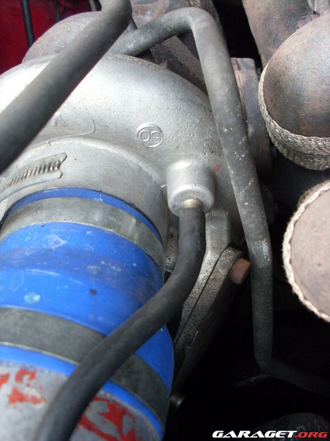

se så vacuumslangen mellan kompressorhuset på turbon och wastegaten sitter ordentligt och är hel.
:Edit: Såhär ser de ut på min, har dock bara en på turbon.
https://www1.garaget.org/gallery/archive/8446/1001700_hwf1mm.jpg
Den ska gå till vacuumklockan på wastegaten.
Sen på insuget:
https://www1.garaget.org/gallery/archive/8446/1001699_471fqn.jpg
Där nummer 1 (sett uppifrån) är till vevhusventilationen, nummer 2 är till laddtrycksmätaren och nummer 3 är till min eftermonterade dump. (Jag vet, alla ska bli röda.. smile )
Vet inte om det var till hjälp för dig, men detta är vad jag kan erbjuda smile

Tusen tack för hjälpen. Turbona var identiska, ba att den gamla var så skitig och låg på en pall så jag såg inte att det var en vakumslang:) Så fort jag shiftat över den till nya motorn så började bilen bete sig igen.
Tack för bilderna på resten. ska kolla att allt sitter rätt i bilen när jag kommer hem från sjön. Jag har dock en till slang ovanför Nr2 på bilden och så har jag ingen EGR på nya motorn. Tror allt sitter rätt dock för bilen går som en dröm:)
