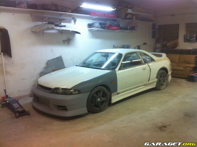

varit i garaget en bra stund i dag städat lite flyttat bilen  till andra sidan ganska nära väggen för garage polarn skall in med sin bil nu och fixa lite ,
men höger sidan är juh 99 % klar nu så bara några små saker kvar på den sidan som kan vänta lite medans jag  pillar med v sidan så länge .
det som  jag fixat med bilen är juh  dettasom kommer på bild
flyttat bilen för bygga klart bakskärm på v sidan nu då
https://www1.garaget.org/gallery/archive/39682/1038769_bbxxo0.jpg
då har man svetsat på a4 skärmkanten på denna sidan med och  tennat skarven och fixat till kanten
https://www1.garaget.org/gallery/archive/39682/1038777_6ncssk.jpg
då  börjar denna sida ta sig skall byggas om och svetsas klart vid tröskel infästnignen och även svetsas lite  bakom  bak kjolen kommer bli i morgon detta fixas förhoppningsvis skall försöka fixa ny gas till svetsen
https://www1.garaget.org/gallery/archive/39682/1038779_h0c7xe.jpg
ingen jätte update  detta men kommer förhoppingsvis mer i morgon om jag får tag i gas till svets och  om jag får mina delar som  tagit oändligt lång tida att få  men kommer nog i morgon hoppas ja mvh thomas

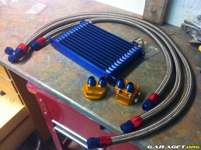

ny  update i dag igen då inte å stor men  pillade lite i dag med med dom nya prylarna
fick mitt oljekyls kit,2x 12" fläktar wg  får jag nog i veckan hoppas ja men har annat o göra så spelar ingen större roll
kyl kittet
https://www1.garaget.org/gallery/archive/39682/1039263_v7lngy.jpg

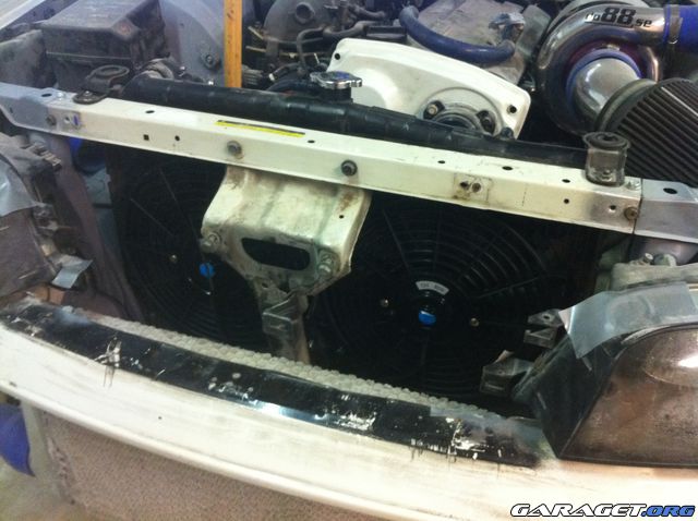

då  har man mont 2 fläktar på 12 "  blir kanon med bra plats  mellan motor och kyl därför sittter fläktarna så dom trycker luften istället för suga luft igenom kylet
https://www1.garaget.org/gallery/archive/39682/1039272_q6mnr5.jpg
då har man börjat  montera oljekylskittet  olje filtret kommer nu sitta mellan ic och balken lätt att byta filter och  lättast dra slangarna snyggt i motor rummet på så vis och även  kortast slangar så ! 2 av slangarna måste kortas ena a 5 cm och den andra ca 35 -40 cm https://www1.garaget.org/gallery/archive/39682/1039278_wmxa8s.jpg

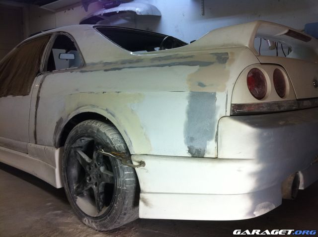

Det som hänt me bilen det sistaär spacklat lite på bakskärmen o gjort fäste till grillen inte haft tid det sista men blir en spurt me bakskärmen så den blir klart snart med pass form till bakstötis
Sen är det tröskel kvar  men börjar närma sig  färdig form mässigt
