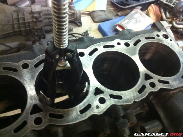

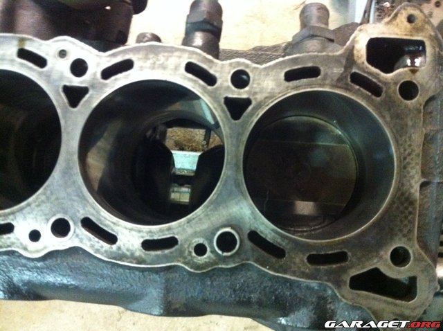

honat  bort vändkanten från  gammla kolvringarna
https://www1.garaget.org/gallery/images/40/39682/39682-9338ca01e29a1ca5040f4c226a4bd589.jpg
update
Första kolven i

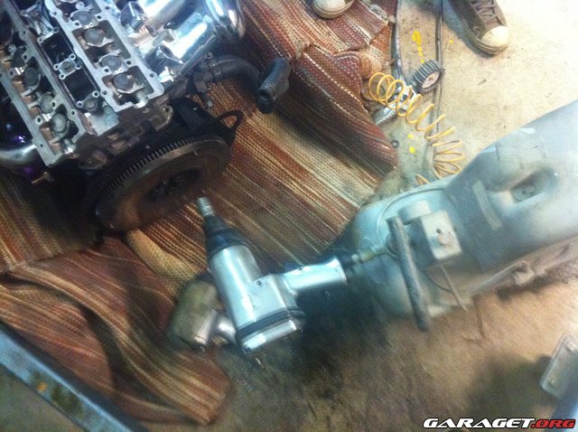

skulle ha av  svänghjulet så fick  ja   köra utan slang helt enkelt då jag bara hadde klen lack slang i garaget så blev inget flöde alls
https://www1.garaget.org/gallery/images/40/39682/39682-3b55ec3a2e551ec4da495e766fd7b644.jpg

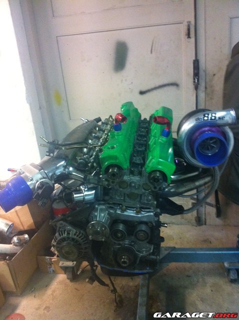

så du har man dragit dit  toppen kolvar stakar  allt momentdraget
oljetråg insug och  grenrör på plats med  även  turbo
ska slänga i org kammarna till uppstarten  så får jag byta  när jag har  pengar ill 264 kammar sen
https://www1.garaget.org/gallery/images/40/39682/39682-a2e6f227693286392483899ccbbf9a4d.jpg

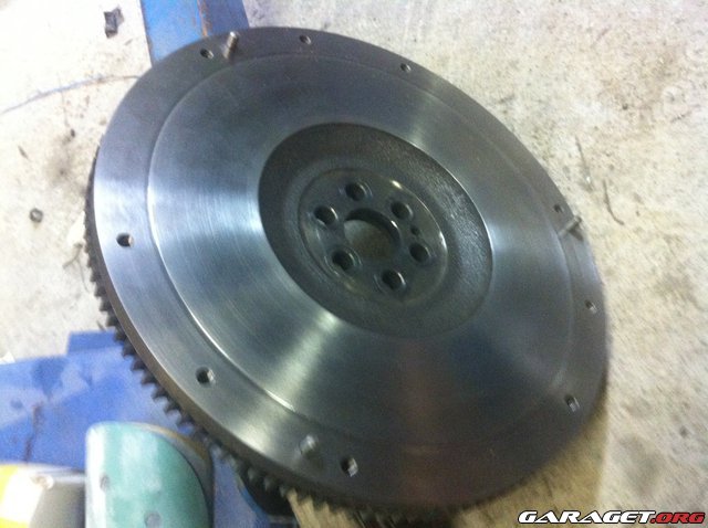

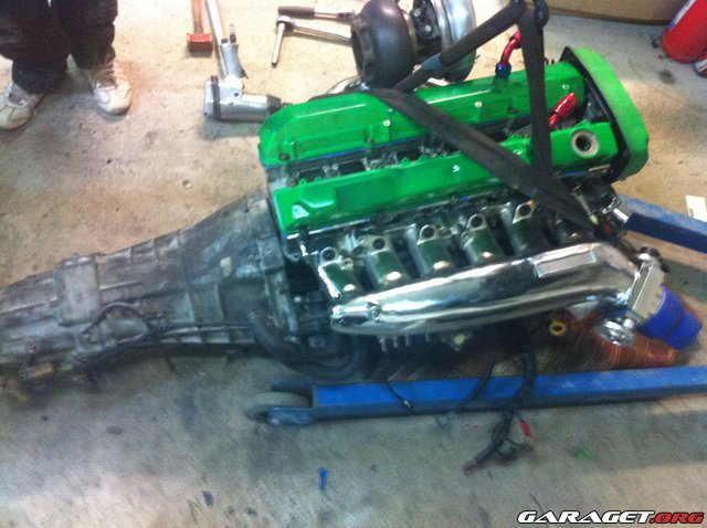

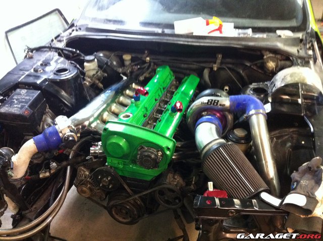

en liten  update i från i går
ny svarvat då det  inte va specielt bra innan tack farsan
https://www1.garaget.org/gallery/images/40/39682/39682-39d2809a866846952f12a57882c543a4.jpg
https://www1.garaget.org/gallery/images/40/39682/39682-d1ef55dbde60586283a0933a448afefe.jpg
så du var spisen  på sin plats andra motor kuddar  skall i dock  då org är hel kapot
i morgon blir det   dra upp kadan och  fixa avgassystemet tror ja och även börja dra  kablarna som går  finns massor att gör mums heheh
https://www1.garaget.org/gallery/images/40/39682/39682-842ebef52f9d92c2e9d98ce4c622f142.jpg
obs tryckrören  är bara dit lagda även så fäderbens stag mm  men  för få en  helhets bild

Vad är det för insug? Är det nån Greddy-kopia eller Autobahn88?
Rice, Rice Baby!
Projekt Skyline R33 RB25det renovering/uppgradering
--> Projekt-tråden <--
922 Inlägg
1 april 2011
#350
Greddy kopia även autobahn är juh greddy kopia kan man juh säga
Verkar va het ok insug för pengarna

Gött, är det nått från E-bay eller? Verkar som ingen vågar köpa och testa sånna insug men har sett liknande där på E-bay.
Rice, Rice Baby!
922 Inlägg
2 april 2011
#354
Johan_e2 skrev:
thelittleone skrev:
både du o ja har haft bra passform osv:)
Klartfinish till 100 är det juh inte på dom men alltbpassar och dom har varit raka i flänsarna mot toppen äcen mot spjällhus sen detcenda jag tycker varit lite dåligt är anläggningsytan för skruvhuvena dom är inte helt bra men är klart värt pengarna greddy är juh långt upp i pris om man jämnför

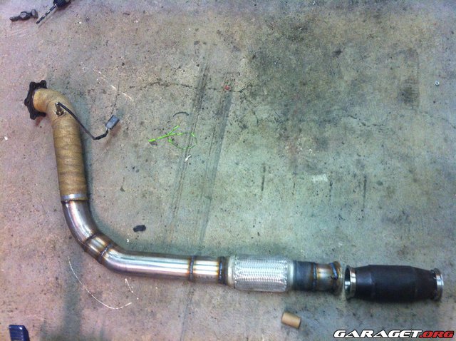

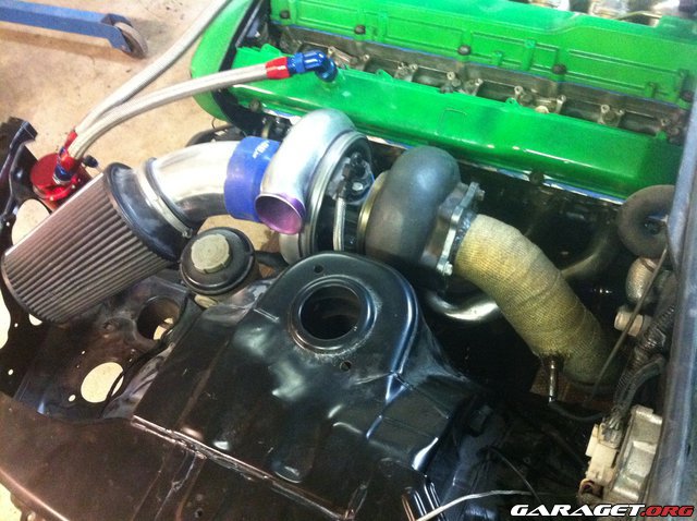

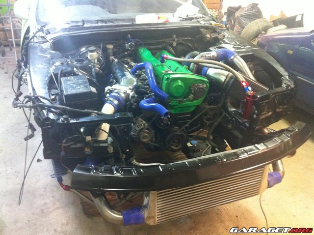

update  från helgens bravader med bilen
dp /frontpipen börjar lika nått
https://www1.garaget.org/gallery/images/40/39682/39682-0c269de72a25715901994531acf87fc8.jpg
monterad dock skall nya pinbult och  packning på plats för dp annars börjar  det ta sig tycker ja
https://www1.garaget.org/gallery/images/40/39682/39682-7ffb3907b85f0734593c1bbb6b4c43d7.jpg
alla tryckrör till kapade skall på 2 nipplar  på röret närmast turbon och sen skall svetsar och rören slipas till lite  annars  är tryckrör och  det  också klart  det som är kvar är  fläktinkoppling kyl och det även soppa ledningar  till fulerail btr och reur
https://www1.garaget.org/gallery/images/40/39682/39682-2325667ebbab00645e7d4e23353524c0.jpg

Fråga: Har du ingen utgång på oilcatchtanken? Typ filter eller en returslang till luftfilterröret?
Isåfall har du typ stängd vevhusvent och således kommer få ett jävla tryck där..
4 767 Inlägg
5 april 2011
#357
Oooooch.. oljekylet kan du inte ha monterat på det hållet, det måste sitta antingen på högkant eller med anslutningarna uppåt, annars kommer du få luft i det och det kyler pissdåligt smile
922 Inlägg
5 april 2011
#358
Ska borras och sättas filter på catchen
Fan inte tänkt på olje kylet alls är det så illa verkligen
Om man tänker nu så fattar ja va du menar  surt surt jobbigt att man inte viste detta innan
