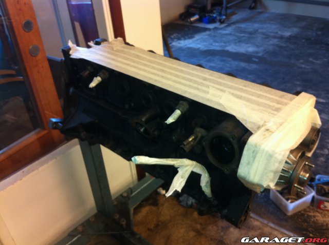

Tjenare Har i dag kört ut min motor och lite delar till det nya garaget har nu inte mkt kvar i det gammla
fick ävrn lite gjort med motorn skruva bort det mesta från blocket och grengjorde grundnligt o maskera

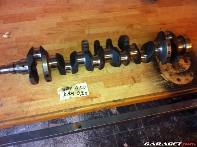

veven som är nyslipad och polerad  o riktad
https://www1.garaget.org/gallery/images/40/39682/39682-62771701de2e7d55c902c1c135e00146.jpg

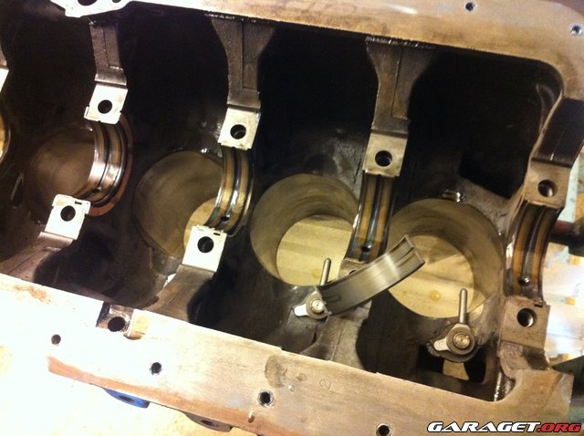

dom nya acl race lagrena
https://www1.garaget.org/gallery/images/40/39682/39682-14b05ab02575a7bccc3ab2cf5892ae6d.jpg

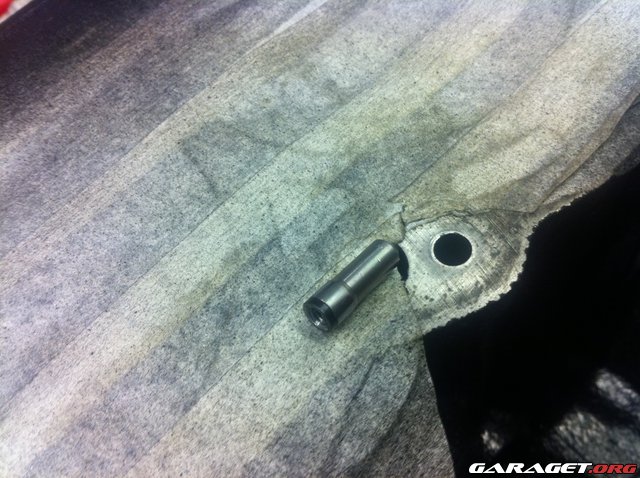

I morgon blir det att ta ur orginal restriktorerna  till toppen
skall i nya som minskar olje flödet till toppen  en del när man har en högflödespump sen

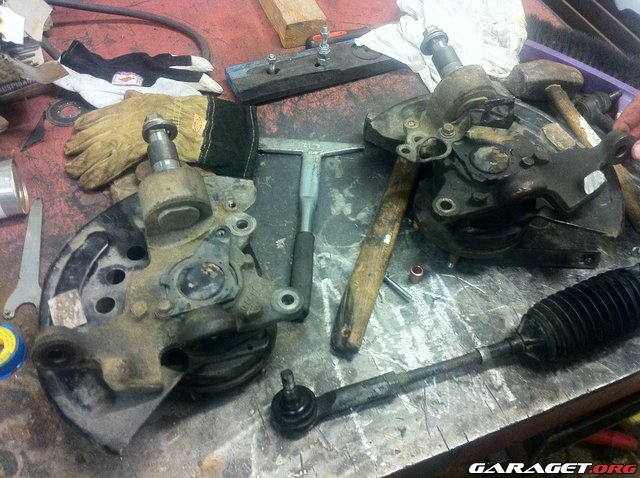

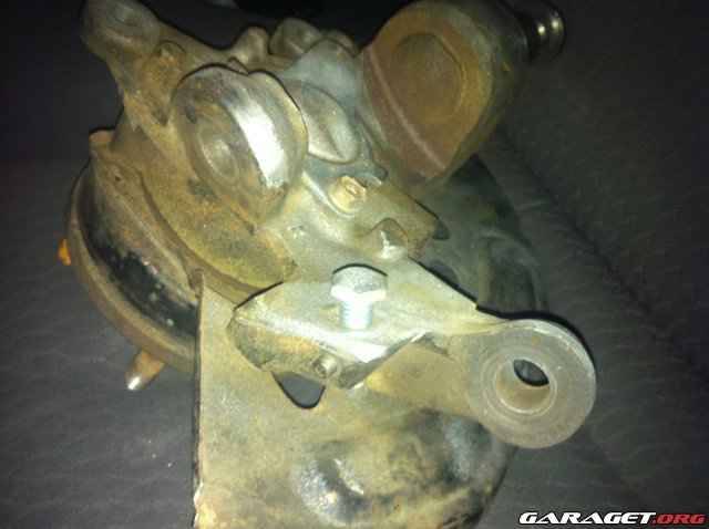

hjulspindlarna innan moddning  den högra har jag  slipat  på bilen då jag  ville s hur långt det gick svänga innan  däcken tog i
https://www1.garaget.org/gallery/images/40/39682/39682-599b0047ef2ec41a38c788ade3d145ae.jpg
slipade bort org styrstops klumpen sen borra o gänga så en m8 bult fick plats  sen slipadade jag till den lite huvudet på den
sen  borrades gängades ett hål till låssruven till stopskruven ... nu skall dom rengöras och piffas till målas svarta och snyggas till en del . Nästa projekt styrvinkel blir  bygga nya styrleder med  med uniballs och  exentriska stag upp till spindeln för öga styrvinkel och snabbare styrning smile

restriktor till topp
ur tagen ur blocket oj vad dom satt

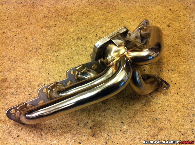

köpte detta beg på skyline.se grenröret top mount  ( nytt)
https://www1.garaget.org/gallery/images/40/39682/39682-4a144cc2789e39ca7b573725cbd5a072.jpg

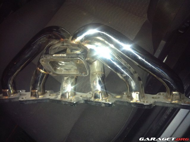

bättre bild på nya greneröret topmount  35/38 wg  anslutning
https://www1.garaget.org/gallery/images/40/39682/39682-9b1981c370a1031c80cb6db147aa2f5a.jpg

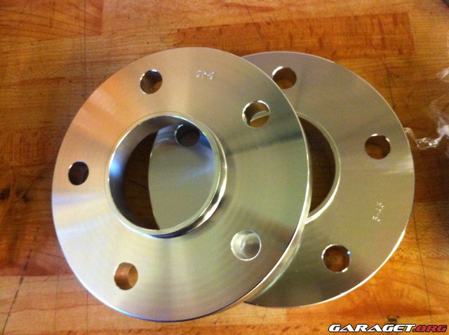

spacers till fram 15 mm per sida hjälper till få lite extra hjulvinkelsen
https://www1.garaget.org/gallery/images/40/39682/39682-7ea05025180fa0f07dfe817189b41787.jpg

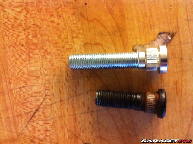

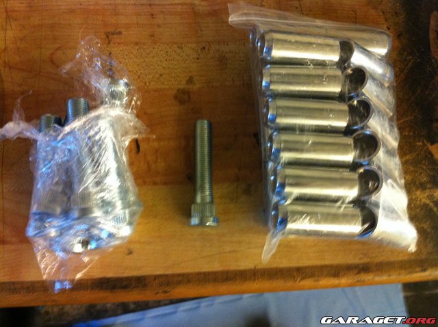

extra långa hjulbult och nya insex hjulmuttrar
https://www1.garaget.org/gallery/images/40/39682/39682-6c2ebd12e49f05d0b7dd83b73df22062.jpg
längd skillnaden på hjulbultarna
https://www1.garaget.org/gallery/images/40/39682/39682-5e1a4db802bf08f66a8163fc0641e7f0.jpg

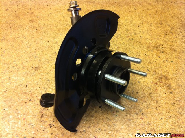

Ny renoverad spindel  blästrad lackad och  tillfixad moddat styrstop till ställbart mm
https://www1.garaget.org/gallery/images/40/39682/39682-6bbe60c218837da27013b60487b564b6.jpg

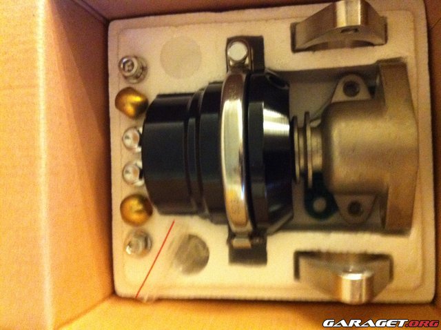

nya wg
https://www1.garaget.org/gallery/images/40/39682/39682-31dca5a32c10f64b381ad5e0053ec2e1.jpg

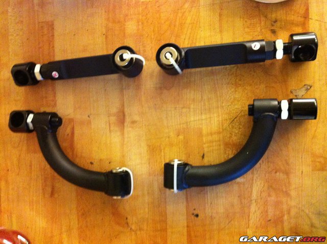

nya övre länkarmarna ställbara men inte tillräckligt  så  skall bygga om nedre förl'nka den så cambern blir  minst  3,5 grader  någon som vet hur mkt man kan åka med innan man börjar  förlora på cambern
https://www1.garaget.org/gallery/images/40/39682/39682-c6a4b26524ebea68e2cf3d937eb9df72.jpg

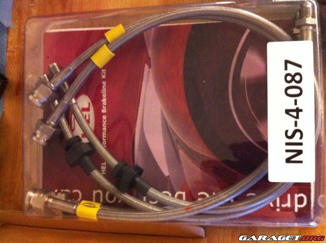

stålspunna bromslangar till fram o bak
https://www1.garaget.org/gallery/images/40/39682/39682-d0151d1acf8a6e0599bf645ffc8ee45b.jpg

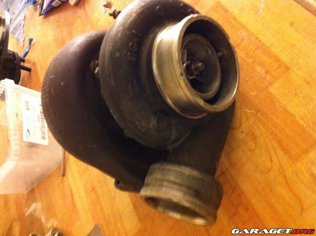

schwitser s200 turbo  54 in 64 ut A/R 1,0
