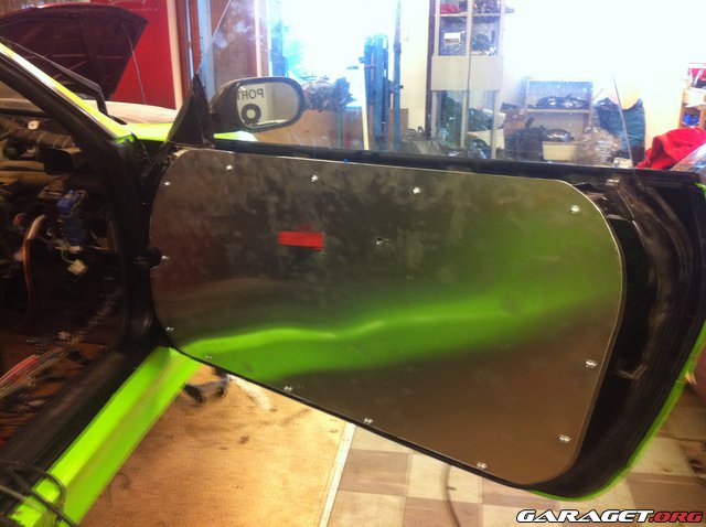

Hej ingen jätt uppdate då jag inte gjort så mkt på ett atg väntar på delar mesta dels känns det som
äntligen  bilden på nya alu dörrsidan blir rätt okej tycker jag
https://www1.garaget.org/gallery/images/40/39682/39682-b579a8626972ca89a431dcaa482420f1.jpg

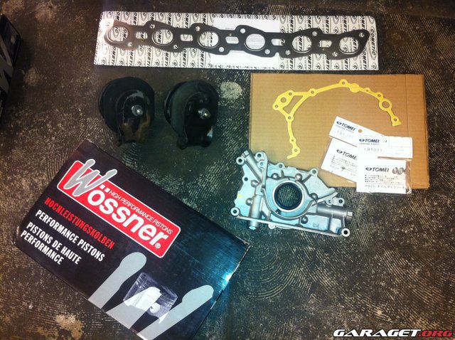

#476
hämtade mitt paket i dag   äntligen har det kommit efter lång väntan
https://www1.garaget.org/gallery/images/40/39682/39682-108b26ff4155cde1b09856ac09ff3003.jpg
Kolvar
pljepump + packning
ristriktorer
beg motorkuddar
cosmetic grenrörspackning

Riktigt kul att se! big_smile vad gick tull + moms på och vad kostade delarna? undrade bara hur mycket dom gjort i påslag. Jag längtar tills mitt paket kommer!
922 Inlägg
18 november 2011
#479
17300 kosta alla delar då polarn beställde ihop
Men dom hadde värderat ner paketet så det blev lå tull o så mvh. Så hoppas du får det så med
