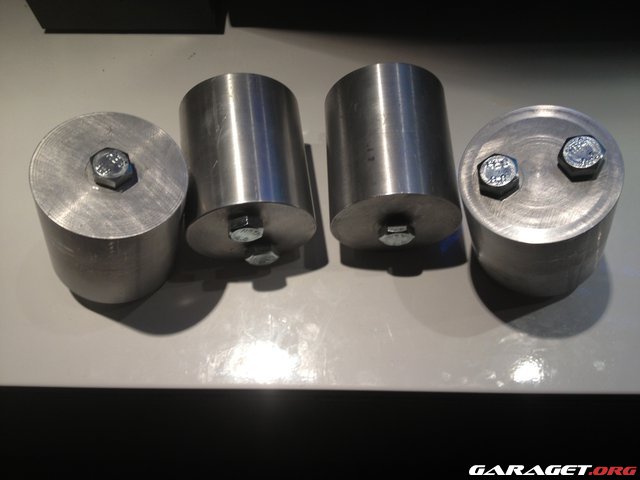

ny  tillverkade motor kuddar till min och team polarens r33 or
https://www1.garaget.org/gallery/images/40/39682/39682-711c7f6dc0b4385c1071aebd13cb8fa4.jpg

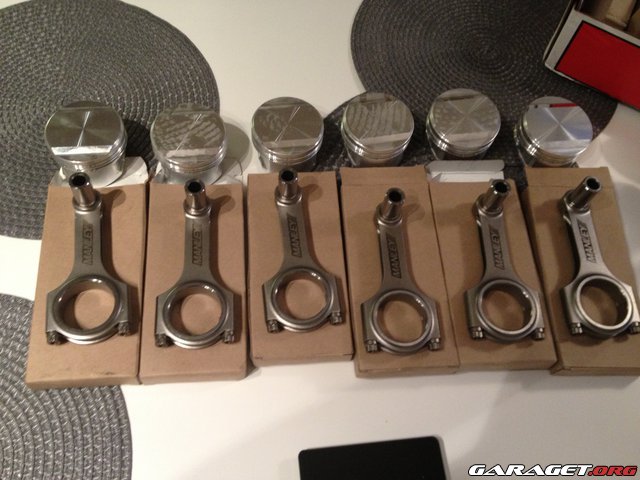

kolvar o stakar invägda o klara för montering väntar bara på vevaxelpartiet som är på balancering
https://www1.garaget.org/gallery/images/40/39682/39682-fefc8785cc435867cab4ac06679ad243.jpg

Här blir de stumt smile Vad är fördelar/nackdelar med stumma jämfört med flexande kuddar? Inte läst på den biten smile

fördel motorn rörsig inte
mindre risk för wheel bumps att bilen stuttsar  när det spinner
men har mkt göra med diff bussningar och bakvagn med
lådan sitter still lättare få i växlarna o lite så dock är juh stumt stumt om man säger så det kommer juh låta lite mer i cupen

Jag hade nog inte kört med både stumma motorfästen och stumt växellådsfäste. anledningen är att r33 är ganska mjuka och flexar en hel del vid torpedväggen. Har man inte ett av fästena lite mjukare så kommer bilens flexande tas upp an motor och v-låda. Det blir som att du vrider och böjer motorn o v-låda mot varandra. jag kan tänka mig att det sliter rätt mycket på veven, kopplingen mm

Har man stumma motor kuddar ä det förbjudet att ha mjuka vxl låds fästen
Annars vrider man sönder fästena.
Skyline flexar inte speciellt mkt mer än någon annan japansk bil

Det jag vet många jänkare gör är att sätta stum kudde på den sidan motorn  vill vrida sig åt och ha mjuka kvar på låda o andra sidan för att få mer harmonisk o tyst gång  fast ändå den stumma responsen
Många diskuterar är att ända dåliga med helt stumm monterat
är vibrationerna så att skruvar o att karossen vibrerar så
Efterdragning o kontroll av skruvar skall göras  regelbundet
Många anser att det även är liten effekt förlust med mjuka kuddar då
Det motorn rör sig förlorar du i vrid lite granna

Där ser man, jag har inte haft några planer på att byta till annat än original kuddarna. Det finns så sjukt mkt man skulle vilja ha/byta ut. Plånboken är inte djup nog hmm

Jag har inte mätt, men mitt ögonmått brukar inte avika från verkligheten för mycket.
Har du bilen på pallbockar, och sen lyfter på motorbalken så kan du lyfta framenden ca 20-25mm inan den lättar från pallbockarna. det är rätt så mjukt. om man inte har svetsat skarvarna eller gått ut med bågen till fjäderbenstornen.
Yes åt det hållet flexar alla bilar.  Som ej har lös ram
Jobbar mkt i riktbänk med bilar o ser detta dagligen
Däremot flexar dom inte åt andra hållet så att säga ställ bilen  på däcken o hissa i motor balken  då blir ej springan annorlunda allt handlar om att bilen är konstruerad på detta vis för klarakrock
Det flex du pratar om uppstår ej när bilen körs
På det viset

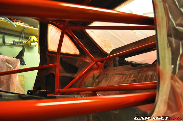

Nu har jag inte laggt upp alla bilder på det av någon anledning. jag sprutade, penselmåladeburar hör bara hemma i rallyskogen och på folkracebanan;)  Men jag maskerade rutorna med genomskinlig plast för att få in så mycket ljus som möjligt.  sputade sen en grund och sen den röda färgen. Nu ger inte bilden rättvisa till färgen men den röda är det rödaste du kan tänka dig, inte orange rosa som på bilderna. Sen maskerade jag buren med plastfilm som man packar och emballerar grejer med, typ gladpack. ganska snabbt och lätt, bara knutpunkterna som behövde tejpas.
sen srutade jag resten av inredningen svart. Men jag recomenderar en ljusare färg grått eller nått.
ett tipps kan vara att lacka rören vid a stolparna först innan montering. och även huvudbågen vid sidorutorna om dem kommer att sitta som min, så att man ser den genom rutan. jag lackade buren med en liten spruta men kom ändå inte åt riktigt på de ställerna.
en lackerare  jag hat till at lacka karossgrejer sa att man kunde koppla el till buren. då skulle det funka lite som när man pullverlackar, att färgen suger sig runt och fäster. Fast han rekommenderade inte det, det är fan livsfarligt haha.

Ser kanon ut kan förstå att det ä svårt komma åt med färgen överallt  men får lösa sig sen
Tycker med pensel hör hemma i skogen

Jag penslade hela min inredning sad i efterhand fattar jag inte varför jag inte sprutade.
En fråga till dig dannywiik. Hur har du de med plats för stol och framme vid pedalerna när du har fullbur? Jag är rädd att sidosträvorna ska ta i dörrinredningen och den kommer göra de trångt vid pedalerna. Har du bild inifrån med stängd dörr?
