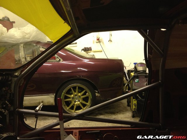

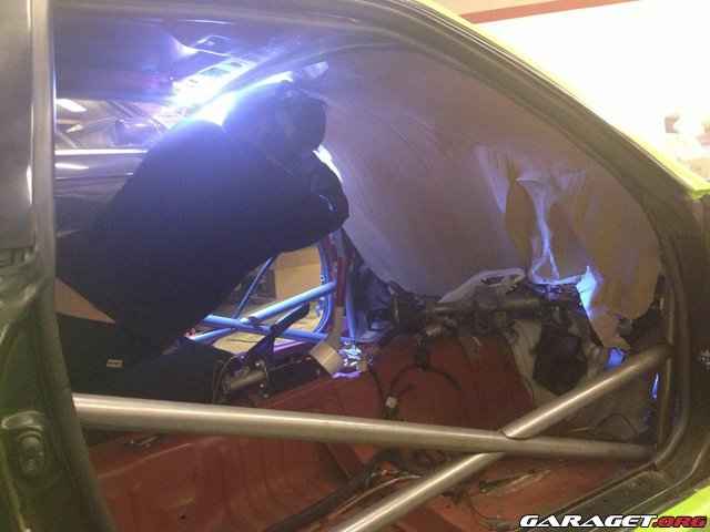

Då  så har jag  några bilder att bjuda på

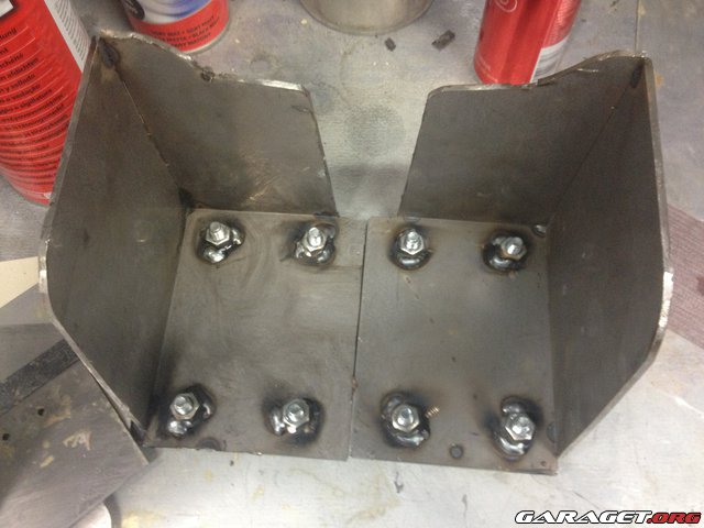

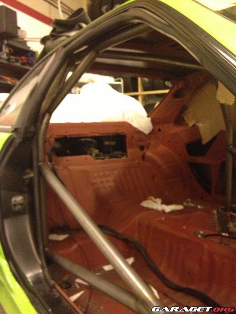

bur svetsning
https://www1.garaget.org/gallery/images/40/39682/39682-bfd570e734dca88d619e10942b910e96.jpg
hjälmkross stag och  kryss färdiga  mesta helsvetsat med
https://www1.garaget.org/gallery/images/40/39682/39682-26f29a82151b18b425fcc4885e80cd20.jpg
inne från sett
https://www1.garaget.org/gallery/images/40/39682/39682-3544dc6a0c19a9e980a0700ea24e4ec9.jpg
boxarna till H bågen
https://www1.garaget.org/gallery/images/40/39682/39682-4e5bca6b53bbb6e6cbc74f6c4a173d5a.jpg
toppen monterad på bara men börjat koppla elen på insugssidan o lite tryckrör mm ä på plats
https://www1.garaget.org/gallery/images/40/39682/39682-c17e62a67917d9756d8e0b4cd2e9b6c0.jpg
https://www1.garaget.org/gallery/images/40/39682/39682-4a36414b8fbf6f9f32d41710e9aff420.jpg
https://www1.garaget.org/gallery/images/40/39682/39682-52f6d9c389ba030d2055209c2dcf6fb1.jpg

Ska du inte sänka ner buren o svetsa? Trångt som satan enligt egen erfarenhet;)
Men grymt projekt!
Senast redigerat av Selleen (21 februari 2013)
922 Inlägg
21 februari 2013
#764
därför buren är boxad i huvudbågen  så  när man  tar bort dom  innan dom är dit svetsade sänker man juh ner bågen i bak kant o allt i  främre delen av  buren är lättare svetsa  o även  dem andra rören   men
inprincip  alla rör som är i bilen nu redan helsvetsade så bara bakre delen kvar o instrumentsträvan

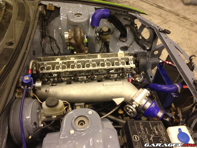

spisen ganska klar  i stora drag några små prylar kvar bara
https://www1.garaget.org/archive/40/39682/222686/222686-3046820.jpg

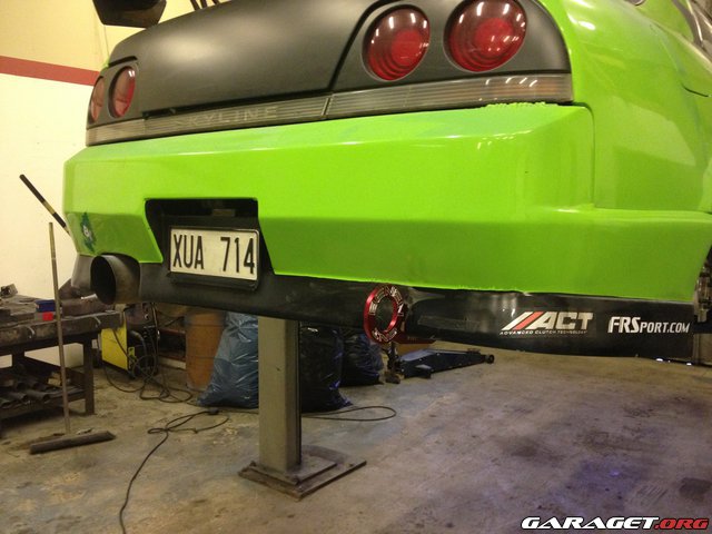

röven 2013
https://www1.garaget.org/archive/40/39682/222686/222686-3046832.jpg
buren snart klar med
https://www1.garaget.org/archive/40/39682/222686/222686-3048706.jpg
hoppas ni gillar det ni ser

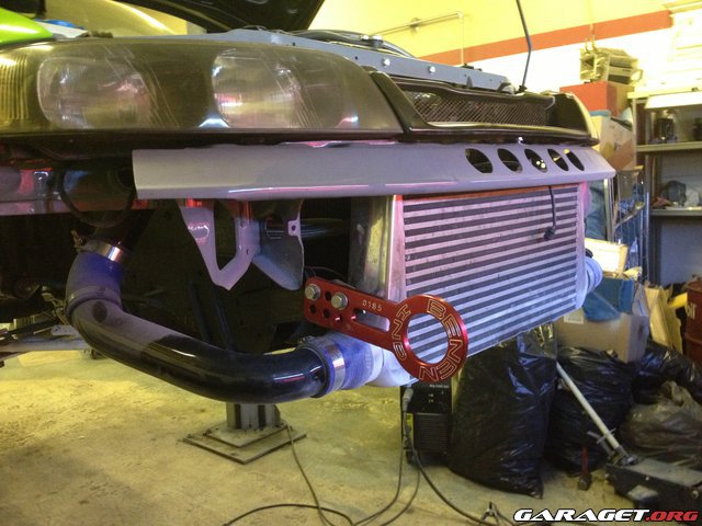

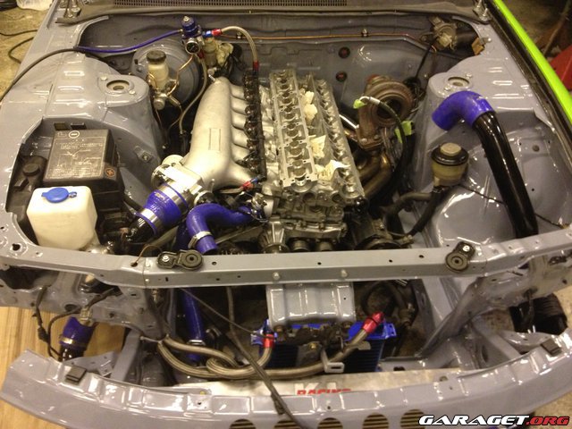

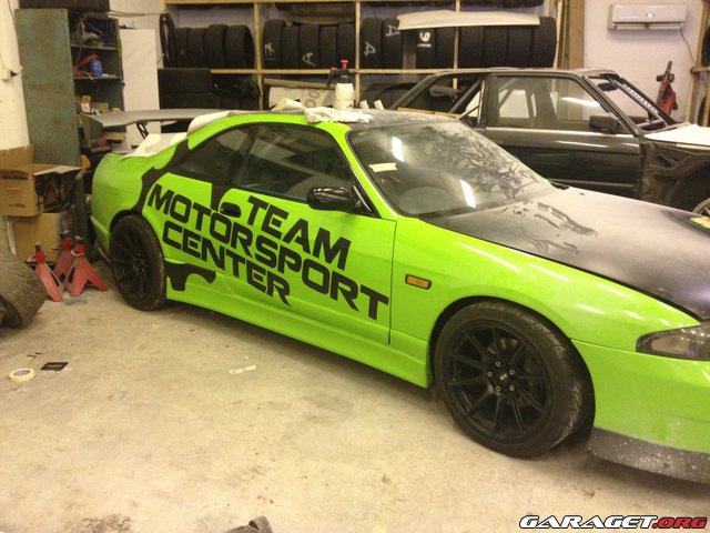

Har pillat lite. Men dåligt med updates här men nu kommer lite bilder o info
Bilen startar
Väntar på magnetventil
Sen skall allt va klart med motorn  förutom inköring o fin justeringar
Annars är det hjul inställning
O bälten som skulle behövas för kunna köra med den  i det stora hela
Ska fixa lite med temp givare o tryckgivare osv. Me
https://www1.garaget.org/gallery/images/40/39682/39682-c2941190d0b49542539aef2a3e53f0b9.jpg
https://www1.garaget.org/gallery/images/40/39682/39682-b4ae37afbb5aaf1b15b0d17ca365b923.jpg
https://www1.garaget.org/gallery/images/40/39682/39682-8c5f5d6d2335f4edb608e10c344ee9f8.jpg

ser bra ut smile gillar vingen och bakluckan wink
