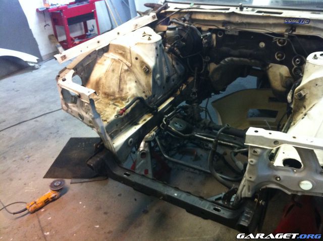

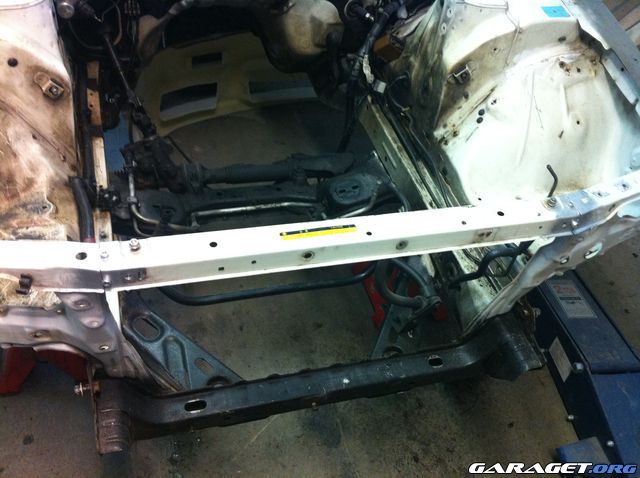

hänt lite  med bilen kapat övre fråntplåtsbalk  och byggt så den är löstagbar dör lättare i och ur lyft av motor och för att underlätta lite små saker runt om med

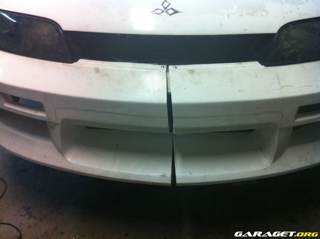

sen har jag kapat om regskyltshålet bak och delar fronten för få passformen bättre  var ganska kass
jaja nu till bilder alla fall .
frontplåt kapad
https://www1.garaget.org/gallery/archive/39682/1026003_i24df2.jpg
nu då med 4s m6 bult blir kanon

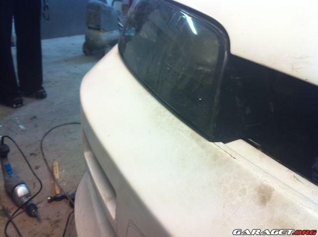

dålig passform runtlampor ca 1,2 cm förlångt in så det blir till fixa
https://www1.garaget.org/gallery/archive/39682/1026010_k87day.jpg
delat fronten pga den dåliga passformen  notera walterson som vill att det skall vara en mitzu hehe
https://www1.garaget.org/gallery/archive/39682/1026014_1gosn4.jpg

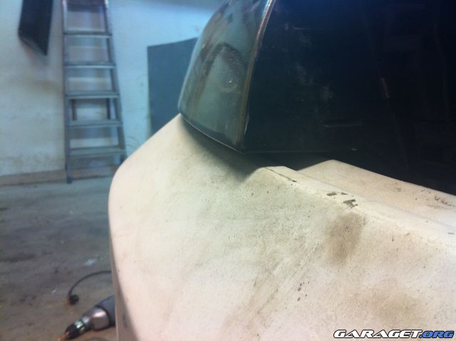

passformvid lampa efter inpassning och kapning av front
https://www1.garaget.org/gallery/archive/39682/1026020_z6kadi.jpg

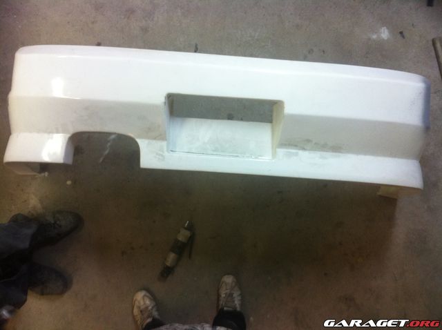

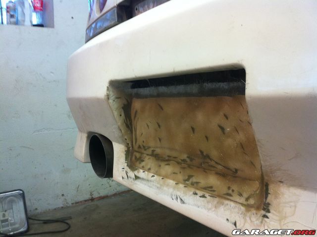

före kapning för regskylt bak hålet känns som en stor balja med reg skylten i så  blir att flytta ut och up  hålet lite så det ser med slim ut
https://www1.garaget.org/gallery/archive/39682/1026028_g0zdtp.jpg
kapat och  börjat plasta i hop lite kommer bli grym skillnad när man ser den bakifrån kommer passa till storleken på miniskyltar som sitter på dessa bilar
https://www1.garaget.org/gallery/archive/39682/1026034_e77iub.jpg

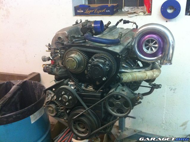

då till turbo och grenrör dock storlek på agg tveksam men har suttit på en rb25 innan med lite krut i som gått bra så skall testa fick den till grymt pris
https://www1.garaget.org/gallery/archive/39682/1026040_njk7b6.jpg
