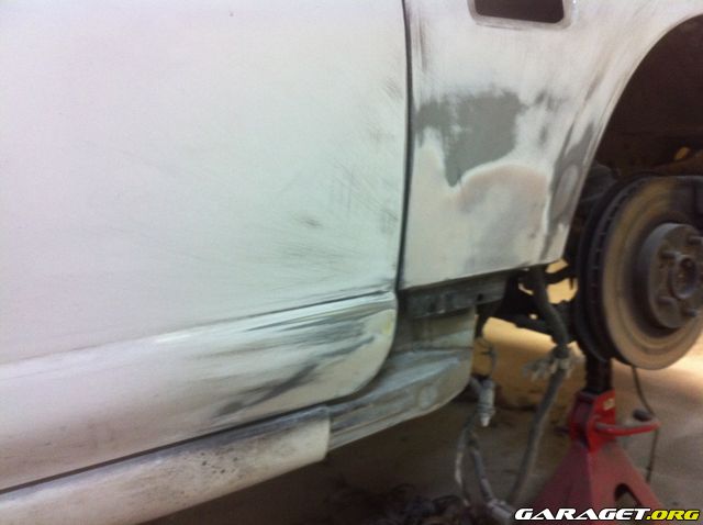

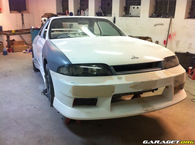

så då har man fått passform efter delat fronten på mitten och fyttat den endel och höjt fästen och massor med så pill nu skall man bara få den slät och fin med och kapa upp et stort hål för ic med
https://www1.garaget.org/gallery/archive/39682/1028201_zfw3xy.jpg
då har man kapat och byggt om hela fram skärmen i  bakkant vid tröskel byggt tröskelfäste
och  även  knackat dörren så den  är lite  ut tryckt i nederkant mot nya sidokjolen .
https://www1.garaget.org/gallery/archive/39682/1028203_xr2rly.jpg

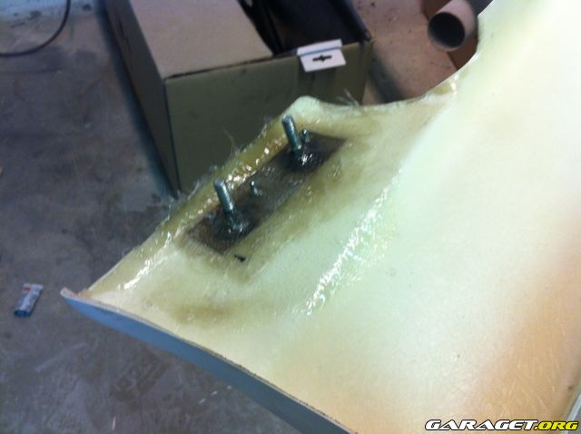

tröskell främredel inplastade bultar så den sitter ordenkligt mot skärm
https://www1.garaget.org/gallery/archive/39682/1028204_k6cg10.jpg

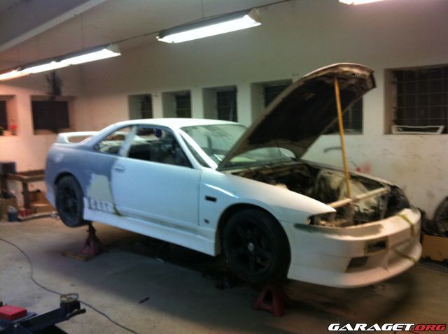

en liten helhets bild  som bonus suddig dock
bilden är fårn 9 dec så lite mer har hänt
https://www1.garaget.org/gallery/archive/39682/1028205_vezdc2.jpg

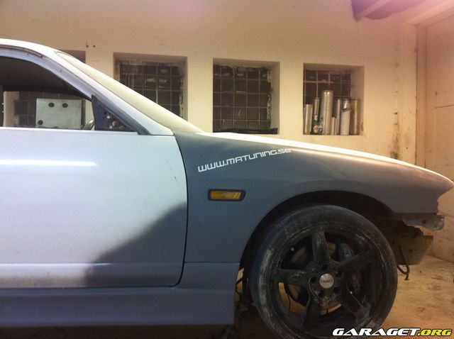

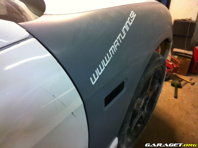

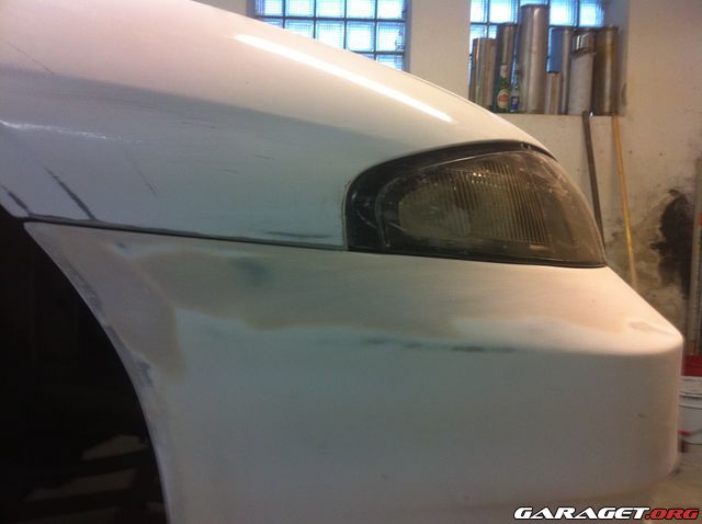

här kommer alla fall några nya bilder på grundade framskärmar och en sponslogga som reklam underbygget o lite annat skoj
bild på ena skärmen båda fram skärmarna är 99 % klara bara några porer och små saker men slät och fina nu så grundade dom  lite som ni ser är dom inte breddade då det eventuellt inte blir någon breddning fram då jag  ser att bilen har riktigt fina former nu och vill helst inte spacera för mkt fram bland annat
https://www1.garaget.org/gallery/archive/39682/1030649_y3d0vy.jpg
så då har man börjat bygga om fronten  inga stora fula blinkers i fronten kapat upp hålet för ic skall gjuta ut kanten lite i hålet och  få den slät senskall den grundas då börjar frontpartiet bli klart alla fall
https://www1.garaget.org/gallery/archive/39682/1030652_snkac8.jpg

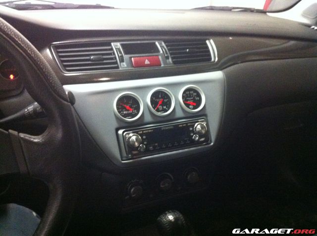

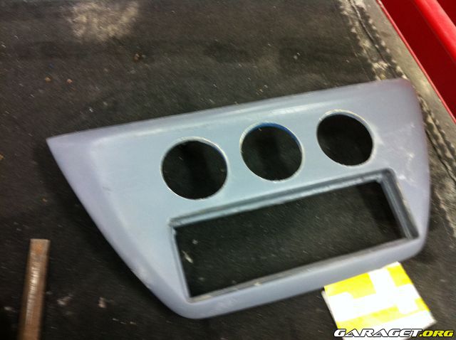

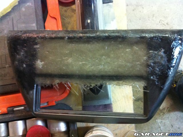

Nu lite bonus jobb åt Waltersson här på garaget
evo 9 konsolbygge
laggtigen öve hålet där radioenheten var och sätter den neranför istället där det bara var ett fack org
https://www1.garaget.org/gallery/archive/39682/1030656_h5c2oh.jpg
lite slipning och  hålsåg så blev det så här
https://www1.garaget.org/gallery/archive/39682/1030660_mf3lnf.jpg
nu provmont bilen ser grmt bra ut tycker jag allfall tror waltersson är nöjd med !
bara lack kvar nu
https://www1.garaget.org/gallery/archive/39682/1030663_dxkxka.jpg

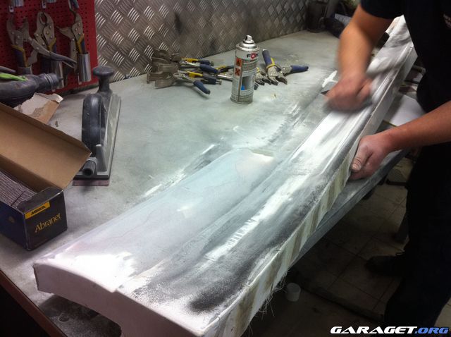

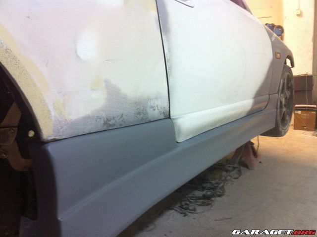

så nu kommer mer bilder som visar vad som hänt i dag bilderna får tala för sig
klossning för få bort alla ojämnheter
https://www1.garaget.org/gallery/archive/39682/1031381_f2hjdv.jpg
efter klosssning finspackling och lite små justeringar börjar högertröskeln blir bra nu skall bara bakskärm och sidokjol matchasihop lite granna men kommer bli kanon
https://www1.garaget.org/gallery/archive/39682/1031387_llovlz.jpg
så högersidan framtill börjar bli klar och baktill är under uppbyggnad  med så hela högersidan börjar närma sig slutet dock lite kvar på innerskärm bak då ja byggde om hela fästanordningen för tröskeln baktill motskärm
https://www1.garaget.org/gallery/archive/39682/1031392_844f2b.jpg
