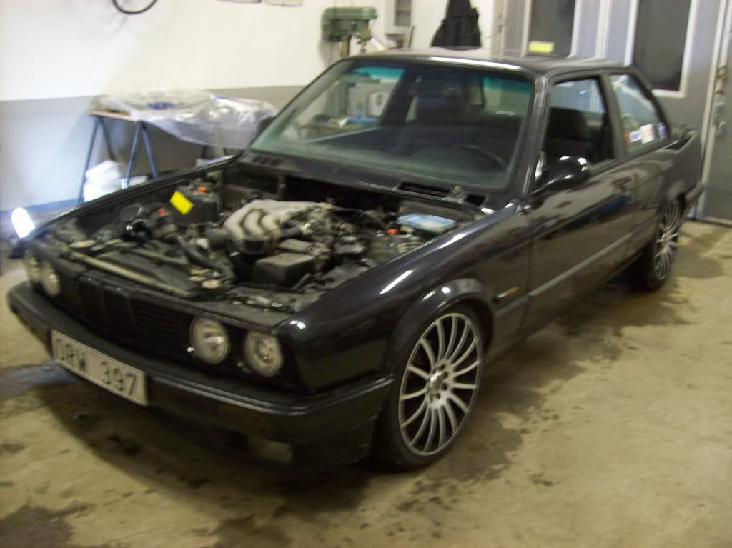

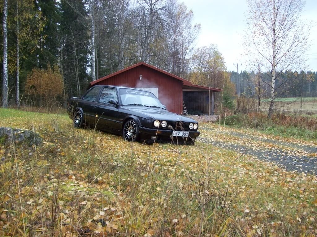

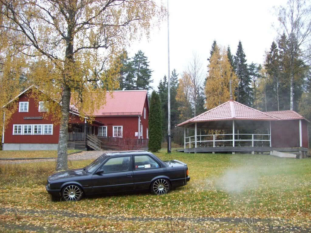

Var ut å tog några bilder på bilen innan den ställdes iväg för vintern!
http://i1024.photobucket.com/albums/y307/Monsterw/100_0457.jpg
http://i1024.photobucket.com/albums/y307/Monsterw/100_0462.jpg
http://i1024.photobucket.com/albums/y307/Monsterw/100_0465.jpg
http://i1024.photobucket.com/albums/y307/Monsterw/100_0464.jpg
Lite synd på avgaserna men men....
Dock  ska bilen ut en gång till den 9/11 för besiktning å förhoppningsvis så går den igenom utan några större bekymmer så den kan ställas undan på riktigt

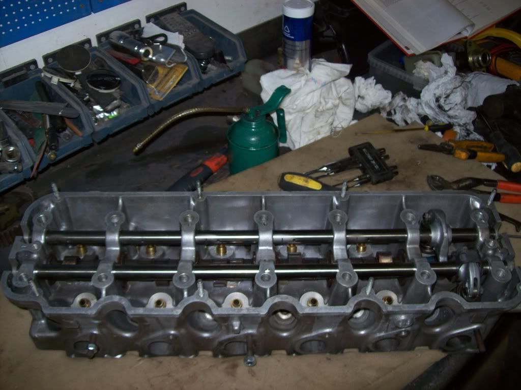

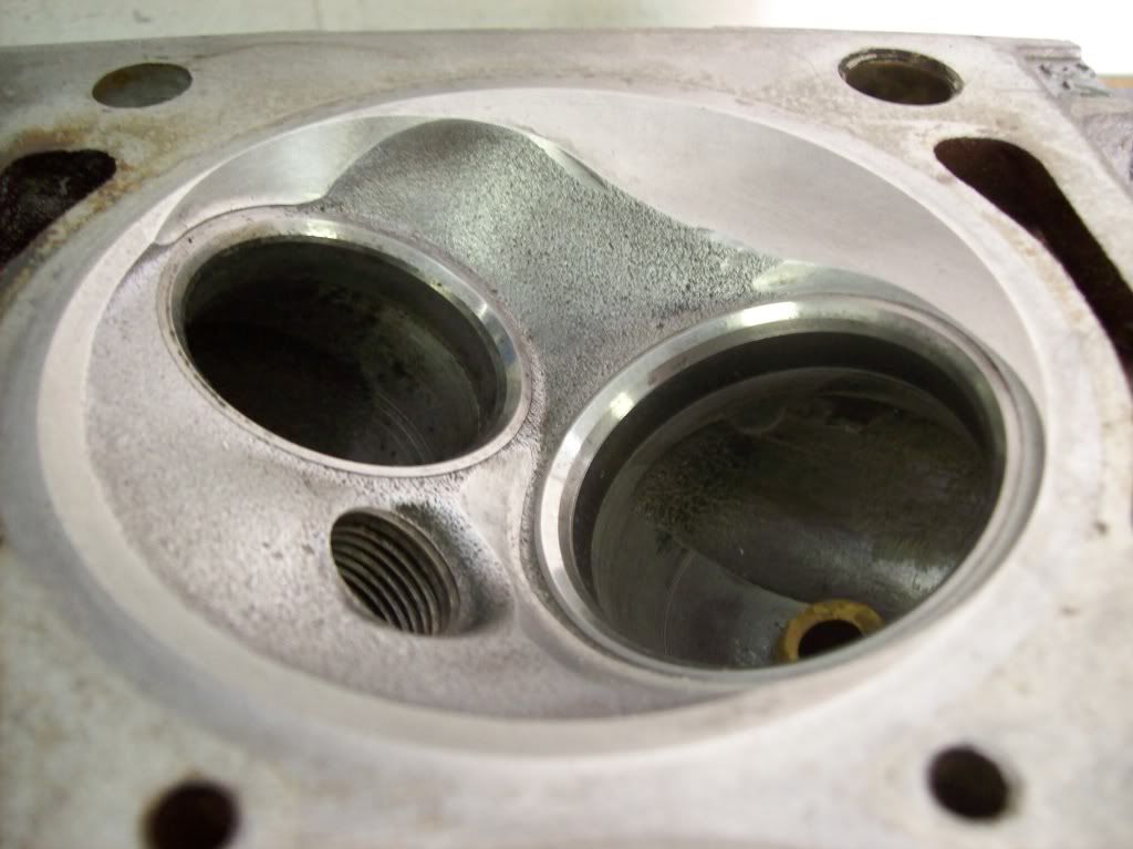

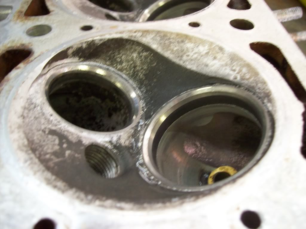

snyggat till förbränningsrummen...
Före
http://i1024.photobucket.com/albums/y307/Monsterw/100_0387.jpg
Efter
http://i1024.photobucket.com/albums/y307/Monsterw/100_0388.jpg

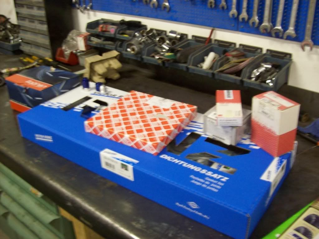

Hmm vad kan finnas i den liiiiillla lådan? wink
http://i1024.photobucket.com/albums/y307/Monsterw/100_0409.jpg
Här har ni innehållet smile
http://i1024.photobucket.com/albums/y307/Monsterw/100_0410.jpg
Alla packningar å packboxar till hela motorn, vev å ramlager, ny vattenpump, kamremsats och an10 svets nippel å plugg för retur i tråget smile
Så nu har man så man klarar sig ett tag iaf tongue

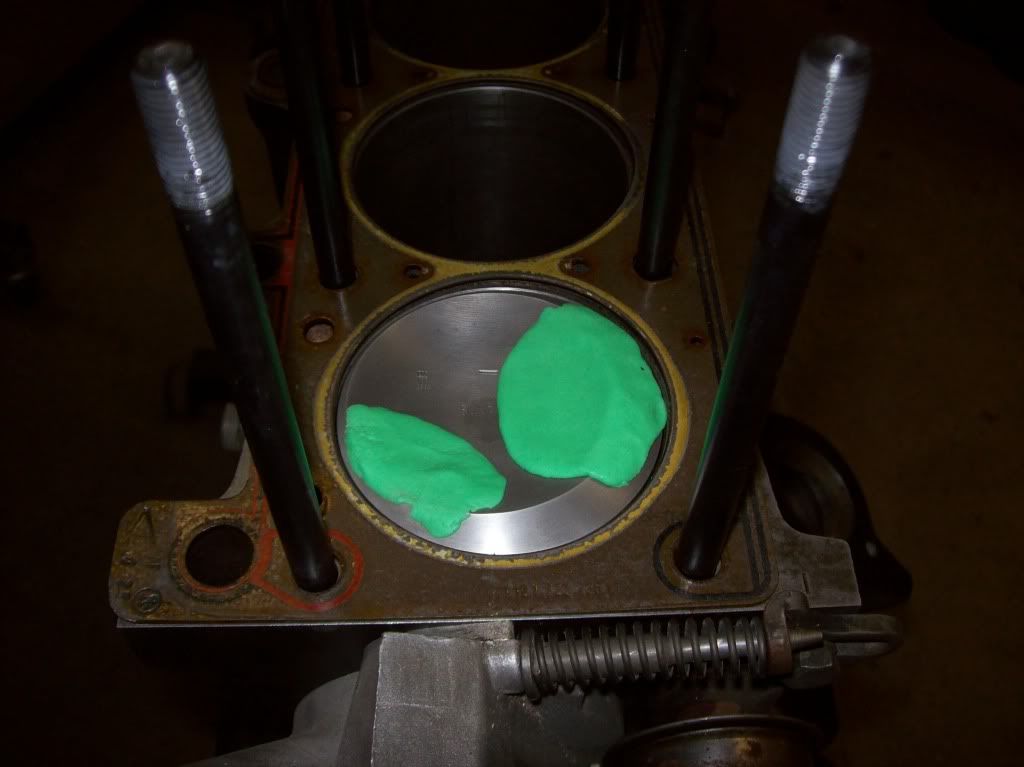

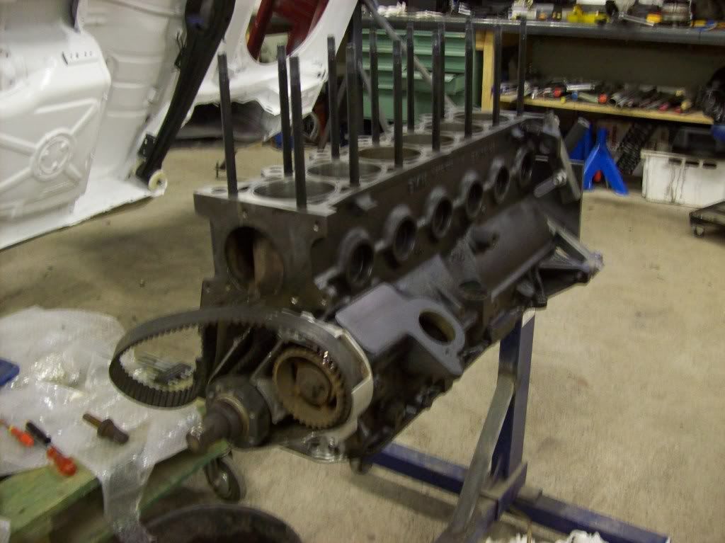

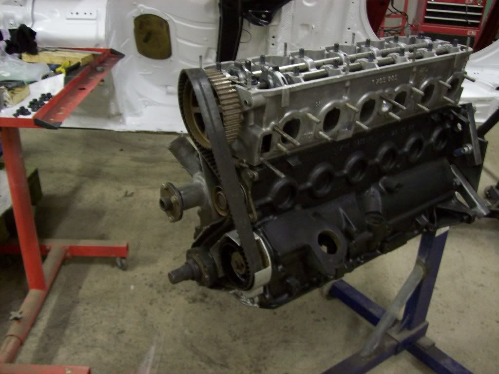

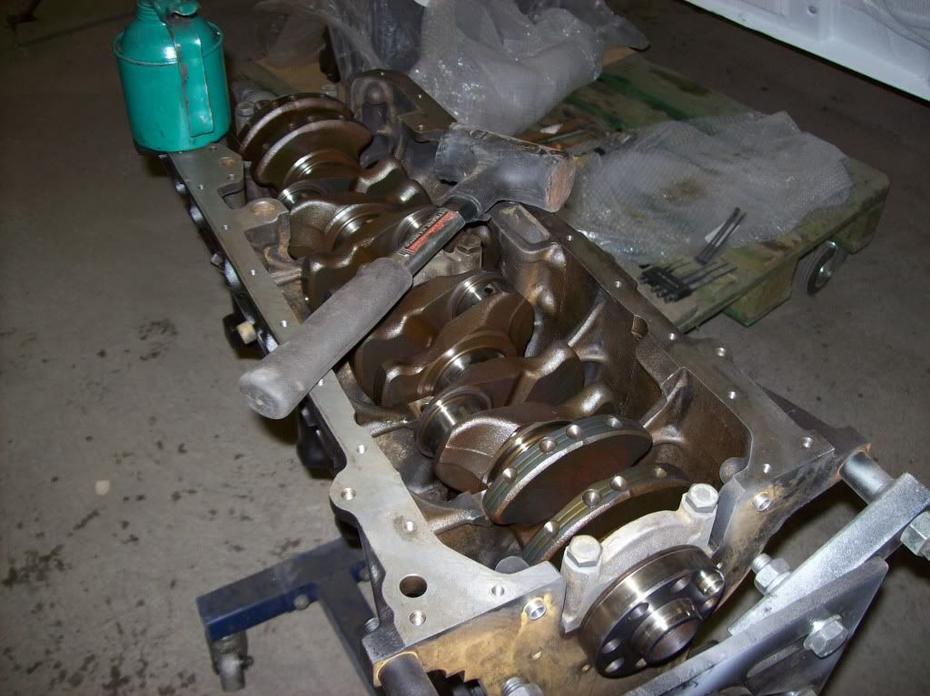

Efter en del funderande så bestämdes att förbereda kolvarna för en trimmkam, och eftersom reggeraggsocka här på forumet hade en trevlig z45 kam låg så var de ju helt perfekt när man fick låna den och kunde provmontera den i toppen för att se om djupare ventiluttag behövdes göra, sagt å gjort så monterades veven och en kolv med stake, på med drev spännare mm som behövdes för att få på kamremmen.
Veven i och dragen lite lätt
http://i1024.photobucket.com/albums/y307/Monsterw/100_0563.jpg

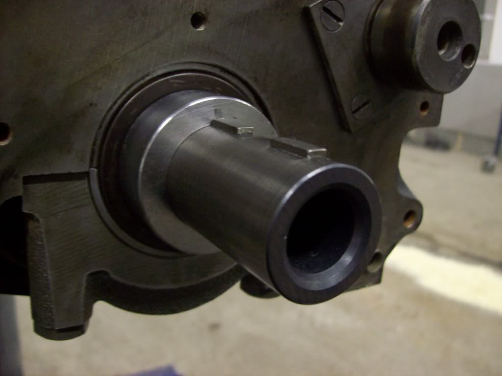

Hylsa från PPF som är ett måste när man kör m52b28 vev i m20 block
http://i1024.photobucket.com/albums/y307/Monsterw/100_0572.jpg
http://i1024.photobucket.com/albums/y307/Monsterw/100_0579.jpg

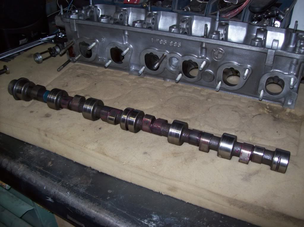

Z45 kammen i smile
http://i1024.photobucket.com/albums/y307/Monsterw/100_0606.jpg

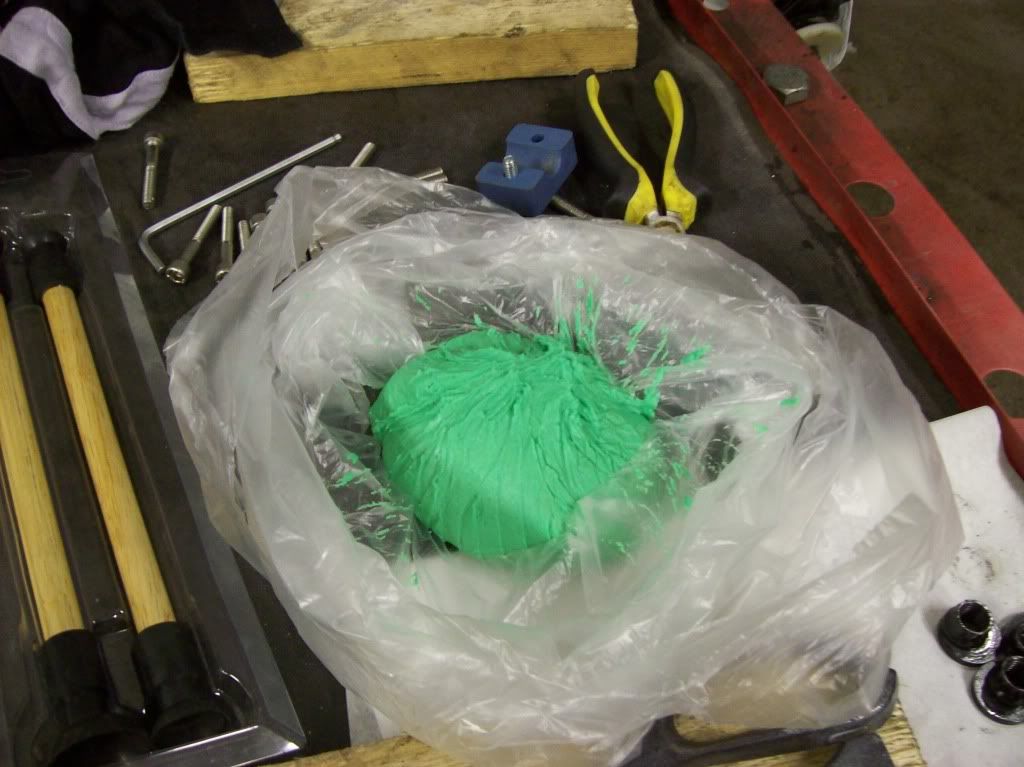

Kokade ihop lite trolldeg cool
http://i1024.photobucket.com/albums/y307/Monsterw/100_0611.jpg
Lag ca 5mm deg över ventiluttagen
http://i1024.photobucket.com/albums/y307/Monsterw/100_0612.jpg
http://i1024.photobucket.com/albums/y307/Monsterw/100_0615.jpg
När toppen var på å motorn nollad så drog vi runt motorn med en fast nyckel väldigt sakta för att se om ventilerna tog i kolven....... men den gick runt fritt utan problem big_smile, av med toppen igen och såg att ventilerna hade gjort små märken i leran ca 2 mm vilken tyder på att dom går ca 3mm fritt från kolven å då är den inte svarvade än så ser mycket lovande ut smile, kmr antagligen göra lite djupare ventiuttag för att ligga på säkra sidan, och nu är de ju bara testat med ett orginal kamdrev, blir lite annat med ställbart.
Så nu ska de plockas ner igen och kolvarna ska skickas iväg på svarvning förhoppningsvis ikväll som man kanske hinner få tillbaka dom innan jul smile
Ett stycka z45 kam, stort tack till ragge för lånet smile ( ska försöka att inte blanda ihop min orginal kam med den här sen när de ska lämnas tillbaka wink )

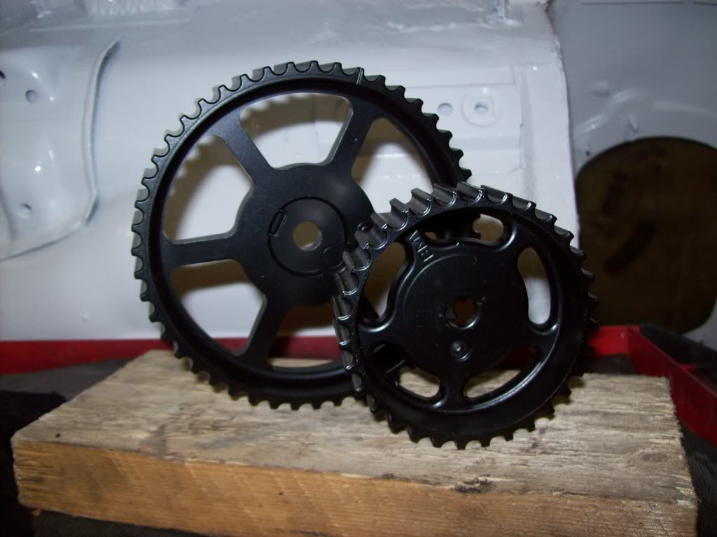

Orginal dreven blästrade å målade, synd att dom inte kmr synas sen men alltid kul att montera fräsha grejor smile
http://i1024.photobucket.com/albums/y307/Monsterw/100_0618.jpg

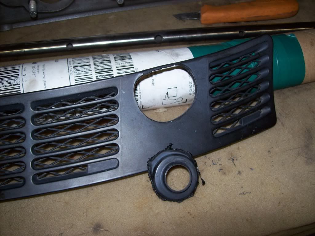

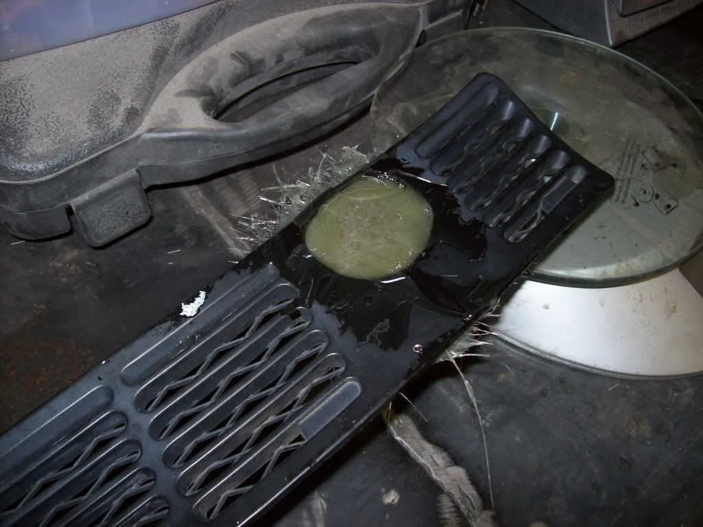

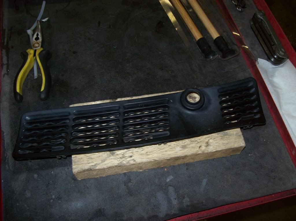

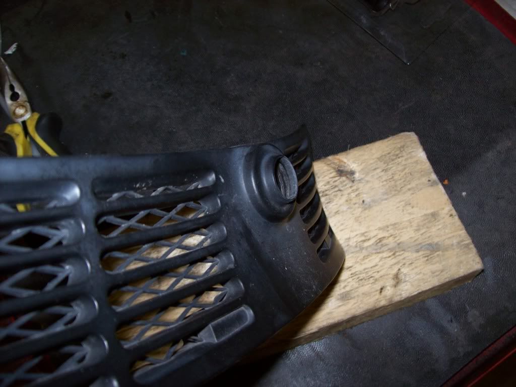

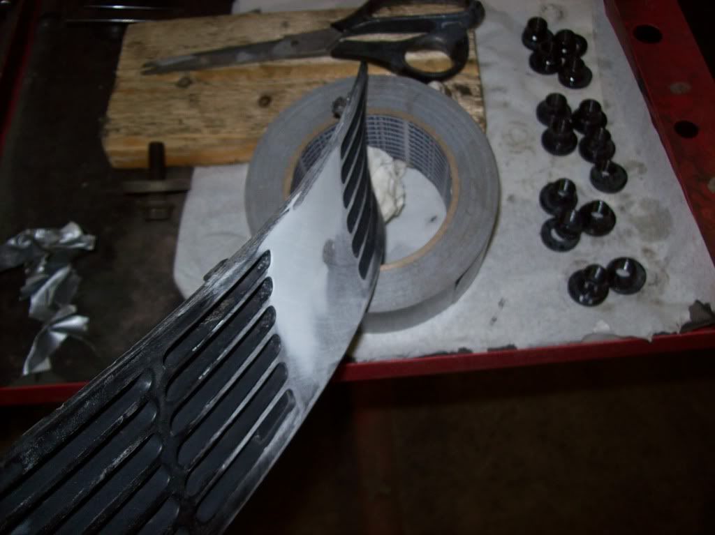

Har också börjat på lite med att fixa singeltorkare smile
Och den torkararmen som ska bort sitter i ett av luftintagen under vindtrutan så var planerna på att lägga igen de hålet på någe snycggt sätt.
http://i1024.photobucket.com/albums/y307/Monsterw/100_0590.jpg
http://i1024.photobucket.com/albums/y307/Monsterw/100_0591.jpg
Använda mig av lödkolven för att "skära" bort knölen
http://i1024.photobucket.com/albums/y307/Monsterw/100_0594.jpg
Plastade från baksidan
http://i1024.photobucket.com/albums/y307/Monsterw/100_0601.jpg
Och efter ett par lager finspackel
http://i1024.photobucket.com/albums/y307/Monsterw/100_0608.jpg
Ska slipas en sista gång sen blir de på med ny svart färg
Vart helt klart nöjd med resultatet då de här mest var en provbit då jag inte trodde de skulle vara så här lätt att få de så pass bra.

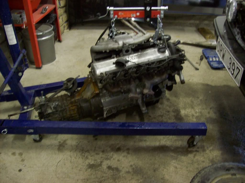

Bilen åkte in i garaget redan igår kväll big_smile, så passade på att plocka ur motor och låda på en gång vilket känns mycket skönt, ska ut idag och fortsätta med motorutrymmet, ska göras rent å snyggas till lite, glömde kameran i garaget så bilder kommer sen.

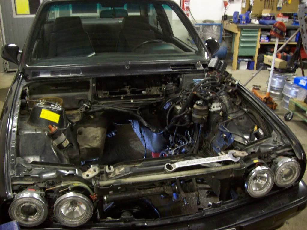

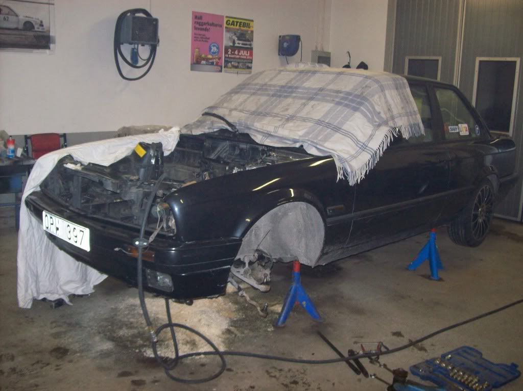

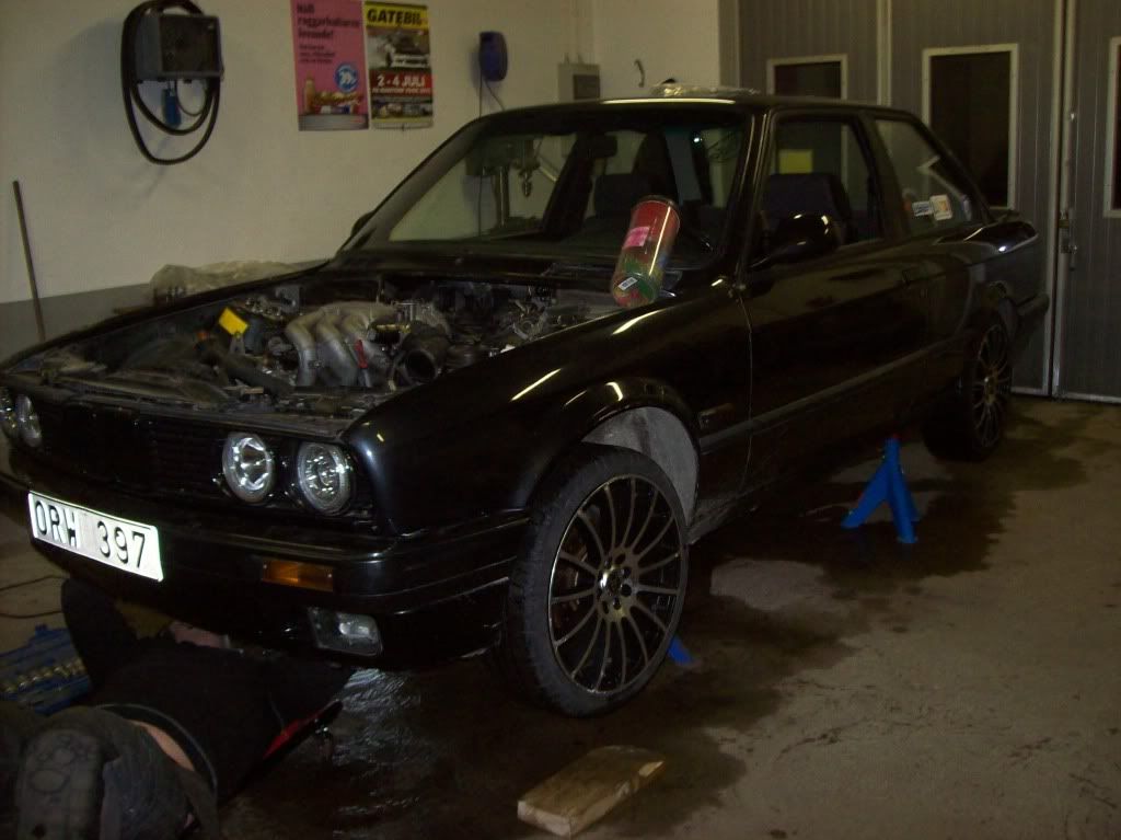

Bilen på plats big_smile
http://i1024.photobucket.com/albums/y307/Monsterw/100_0626.jpg
http://i1024.photobucket.com/albums/y307/Monsterw/100_0630.jpg
Hela paketet ur smile
http://i1024.photobucket.com/albums/y307/Monsterw/100_0636.jpg
http://i1024.photobucket.com/albums/y307/Monsterw/100_0639.jpg

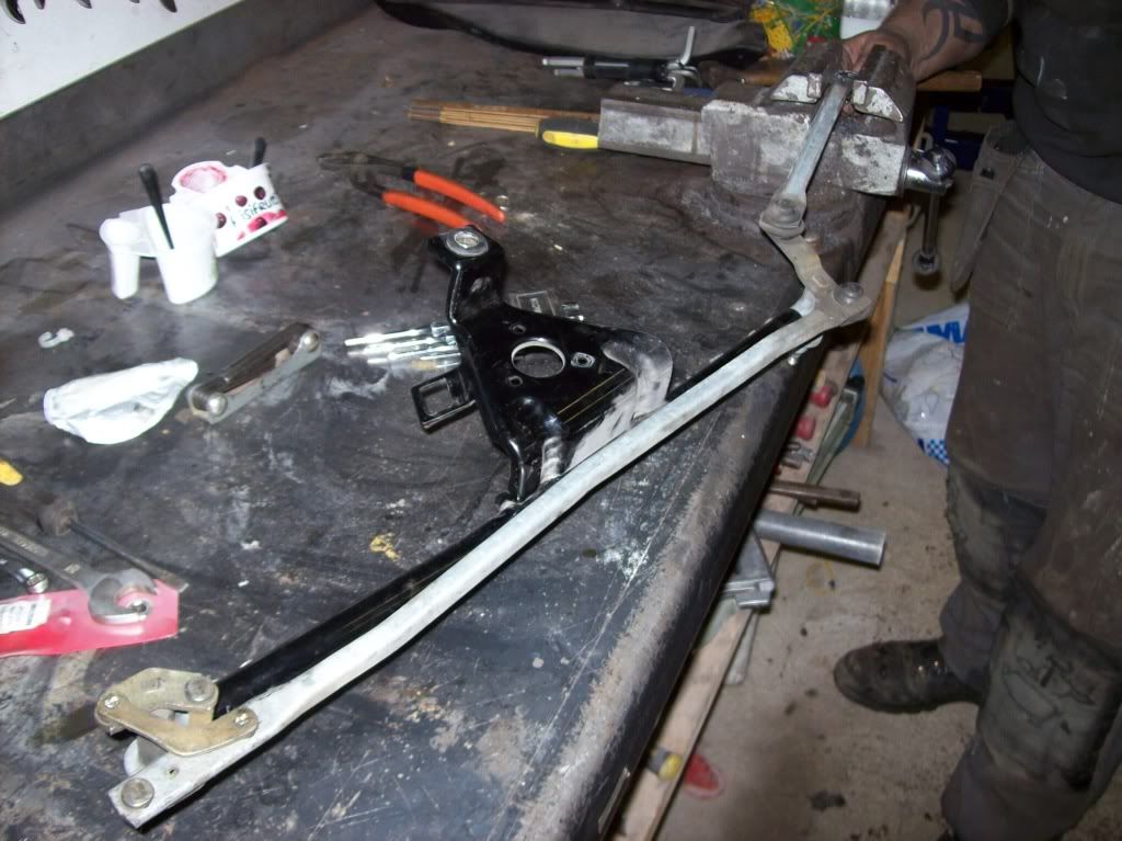

Och eftersom allt gick så bra så började vi direkt med att bygga om till singeltorkare
Här har ni torkarmekanismen
http://i1024.photobucket.com/albums/y307/Monsterw/100_0640.jpg
Bytte ut en orginal länkarm mot en  lite längre länkarm från 5 serien, mekanismen sitter nu på plats igen men är inte färdiginställt, så torkaren stannar inte mitt på rutan  men de kommer att fixas till vid senare tillfälle.

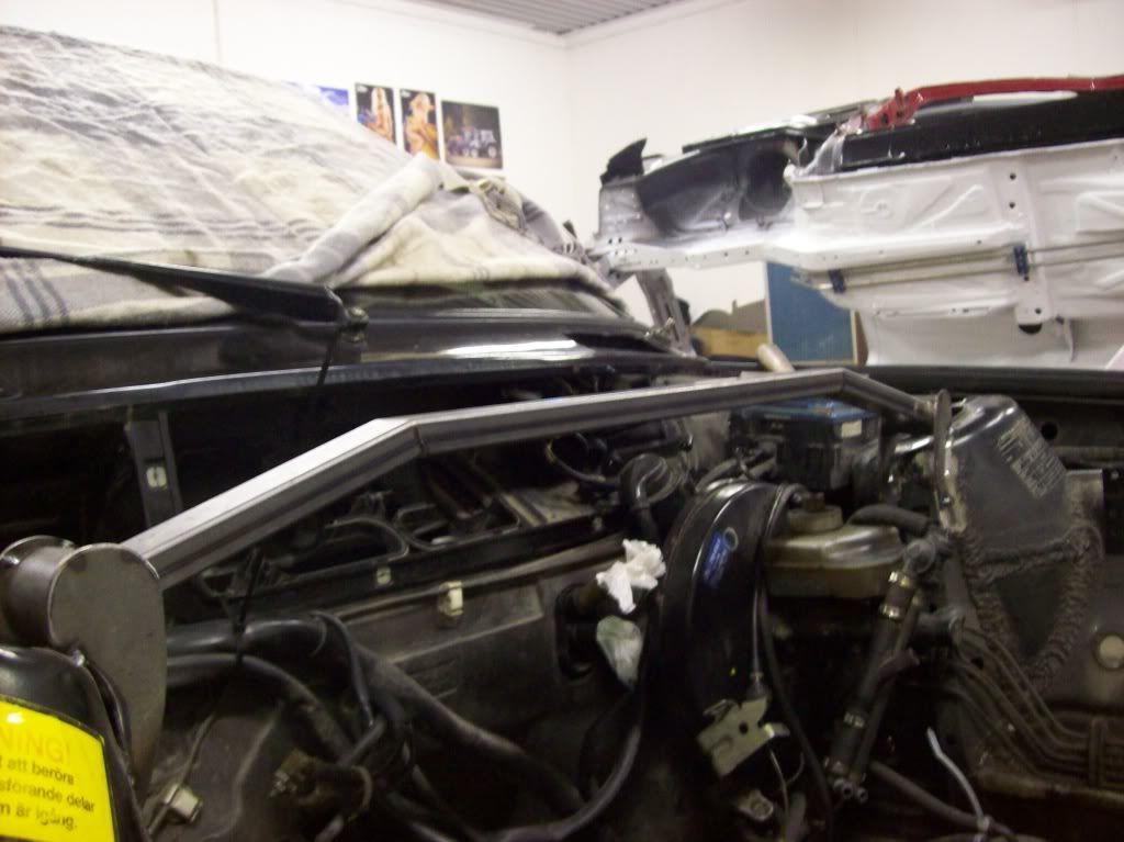

Dagens arbete:

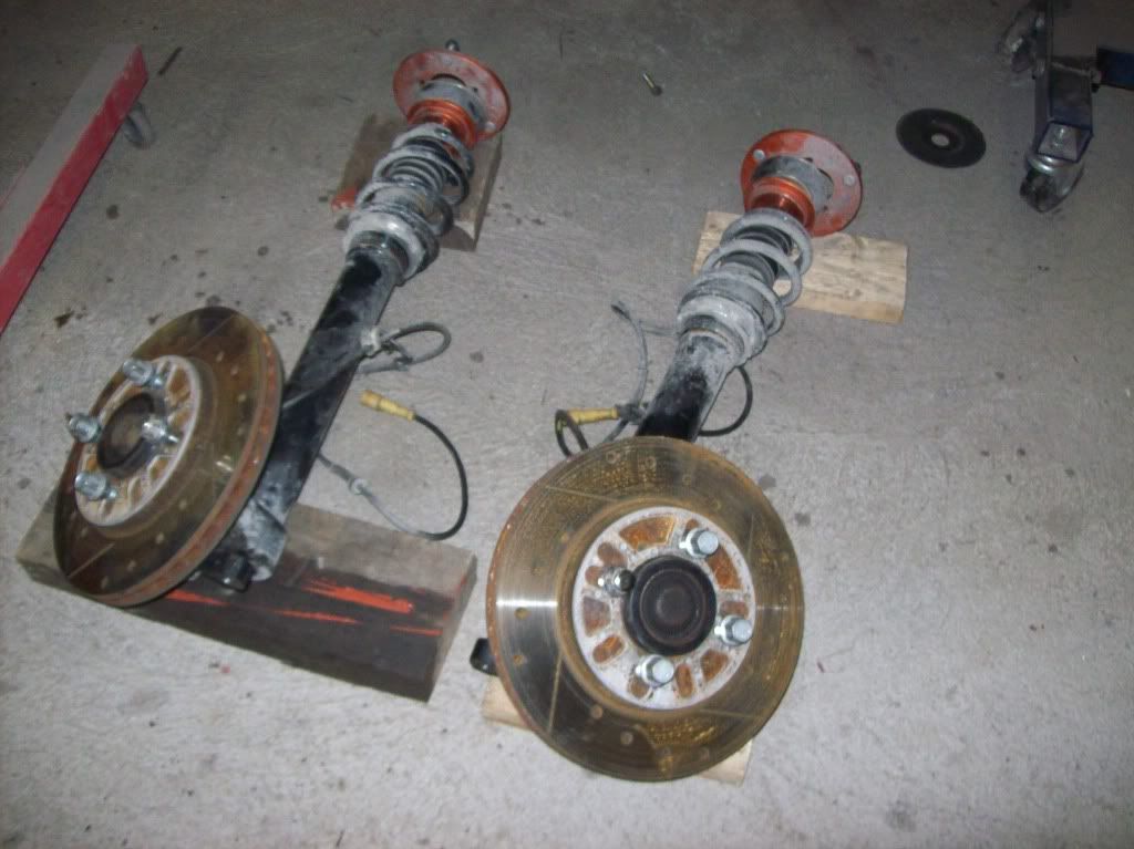

Plockade ner fjäderbena fram för att snygga till dom lite och dra på ny färg då det slarvades vid stressig montering i sommras roll
http://i1024.photobucket.com/albums/y307/Monsterw/100_0651.jpg
http://i1024.photobucket.com/albums/y307/Monsterw/100_0652.jpg

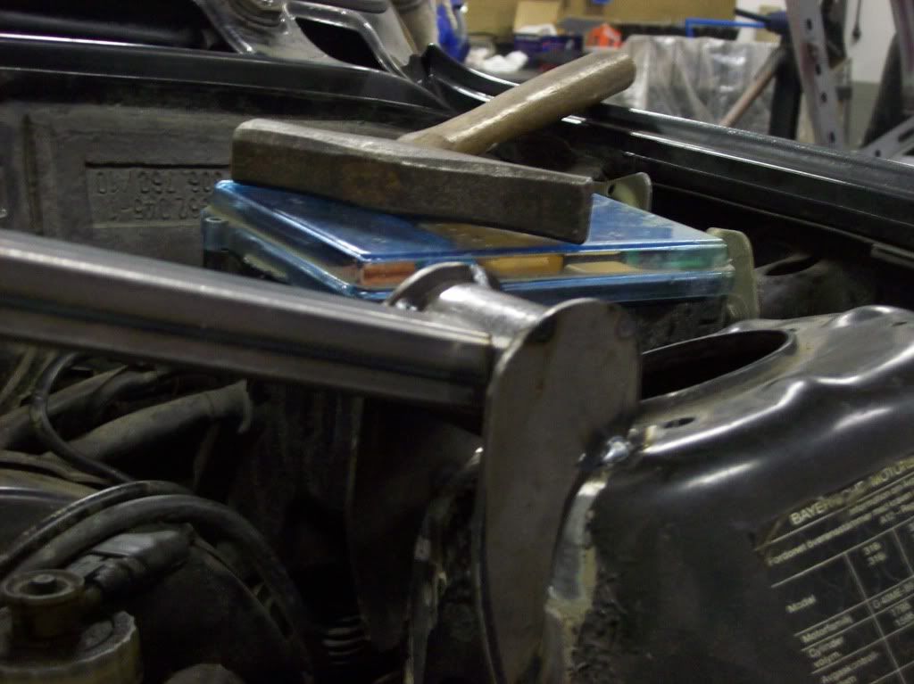

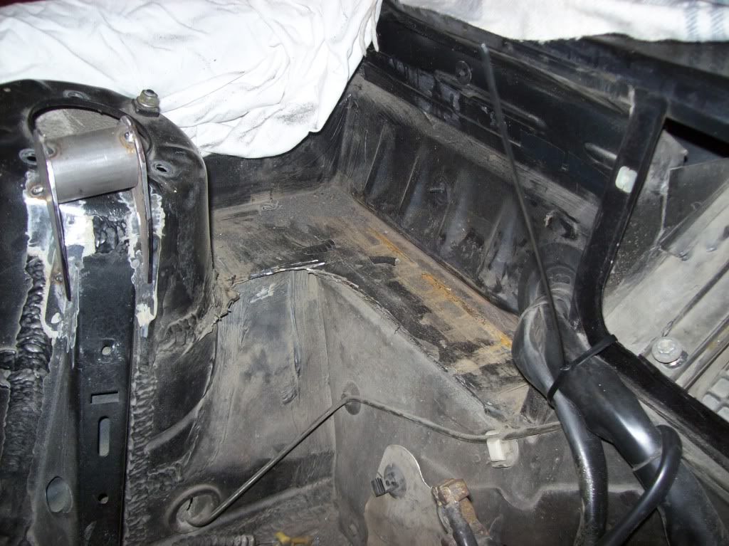

Passa också på att kapa bort batterihyllan
http://i1024.photobucket.com/albums/y307/Monsterw/100_0650.jpg

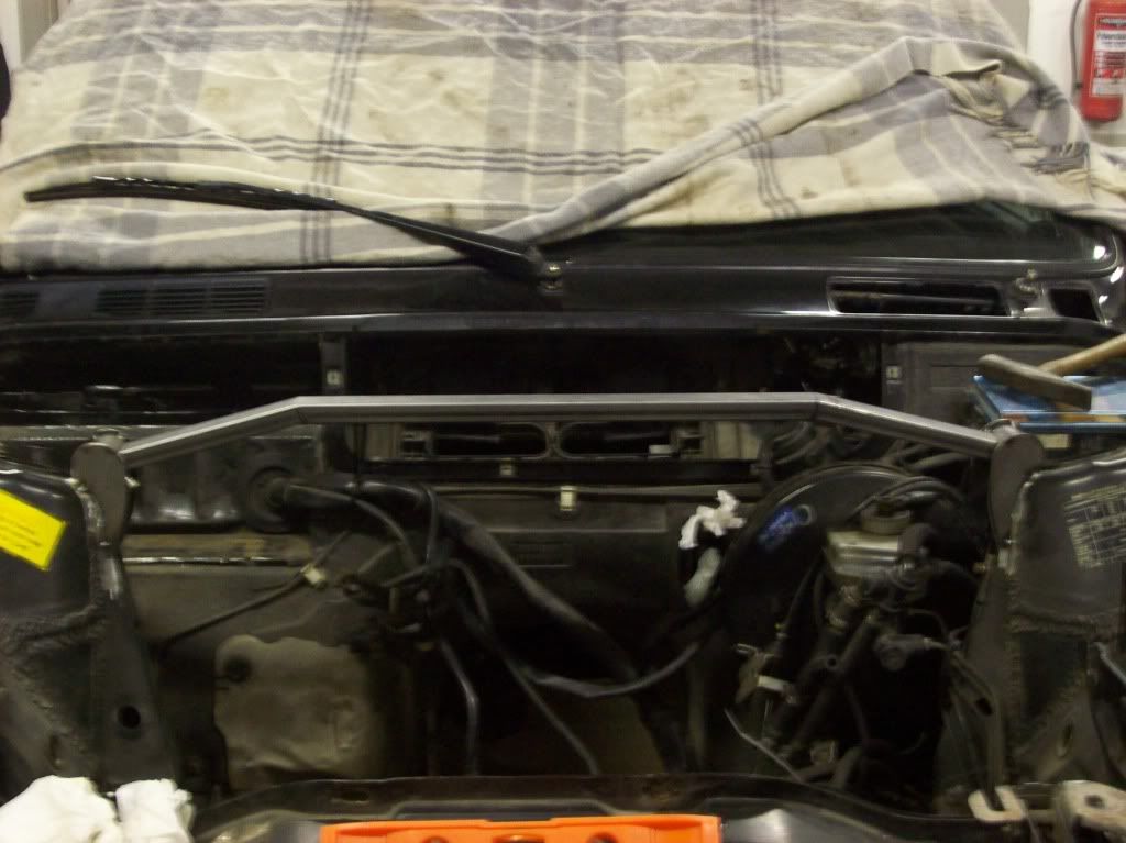

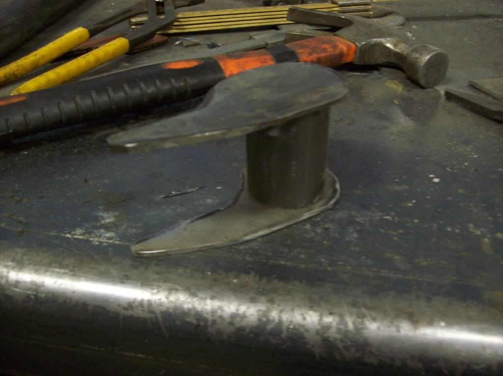

Ett stycke fäste
Undrar ni säkert va de är till.. mer bilder! big_smile
http://i1024.photobucket.com/albums/y307/Monsterw/100_0653.jpg
http://i1024.photobucket.com/albums/y307/Monsterw/100_0665.jpg
http://i1024.photobucket.com/albums/y307/Monsterw/100_0661.jpg
Ett stycke fjäderbenssatg smile
http://i1024.photobucket.com/albums/y307/Monsterw/100_0664.jpg
Allt är bara fast punktat för studen, blir att finjustera och helsvetsa sen,
Hylsor kommer svetsas i var ände på staget, kommer även svara en busting i hårdplast eller liknande som kommer pressan in i hylsan. Staget kommer alltså bli bultat i ändarna så att de går att ta bort vid behov smile (Ska borras håll i "öronen" som svetsas på tornen för typ en m10 bult eller liknande)
Kommentera gjärna smile
