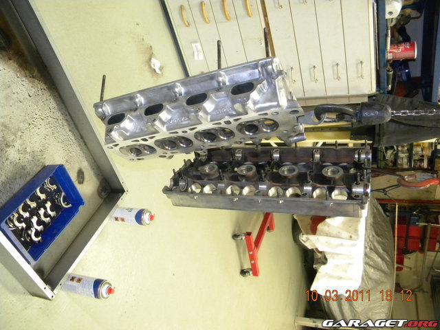

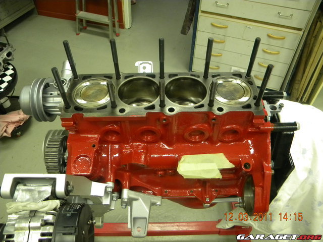

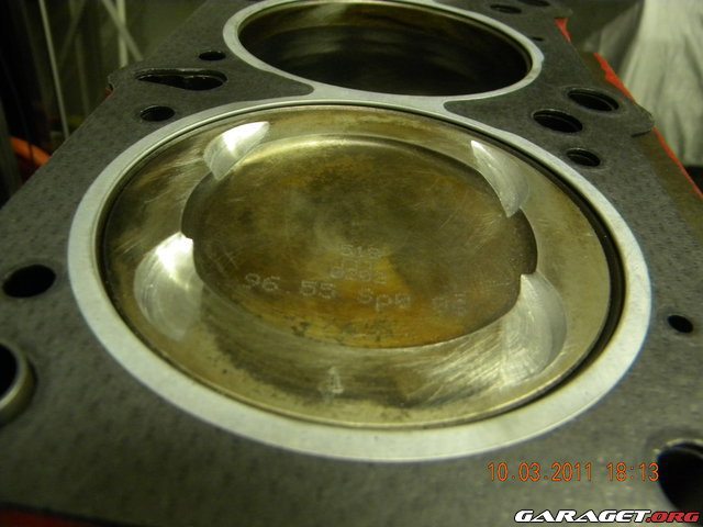

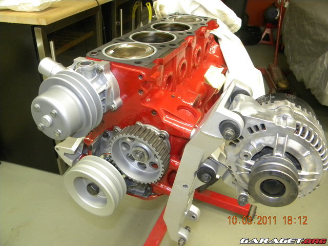

Lite sen bildupdate då.
Toppen e nu tvättad från alla spån o skit
Redo för montering i helgen
https://www1.garaget.org/gallery/images/90/89563/89563-9d429644f16b64e0933a5956f265e96c.jpg
Såhär ser motorn ut idag. uttagen för ventilerna e färdig frästa o nya remhjulet på plats
https://www1.garaget.org/gallery/images/90/89563/89563-672a441012bbcc8d70f963d31fd4d560.jpg
Såhär blev resultatet med ventilfräsarna
https://www1.garaget.org/gallery/images/90/89563/89563-f536084c7f4d4ee7bc0d8167704d6c8c.jpg
I helgen så ska motorn sättas ihop helt smile

Blir jäkla fin motorn alltså!
Såg riktigt bra ut urtagen i kolvarna också wink

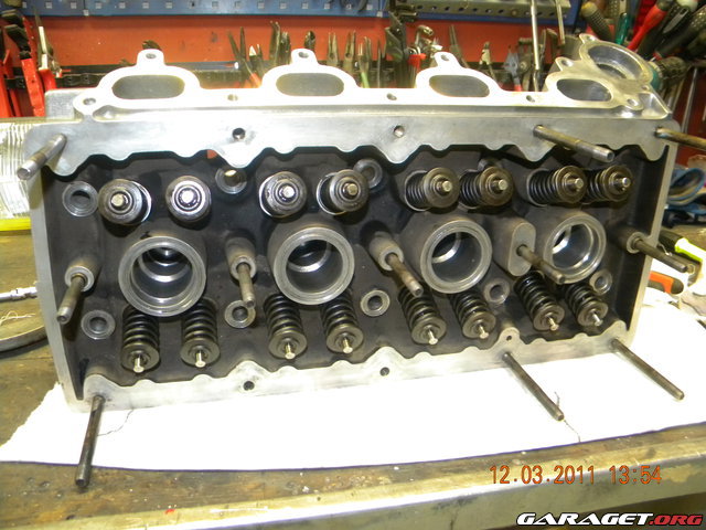

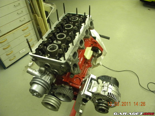

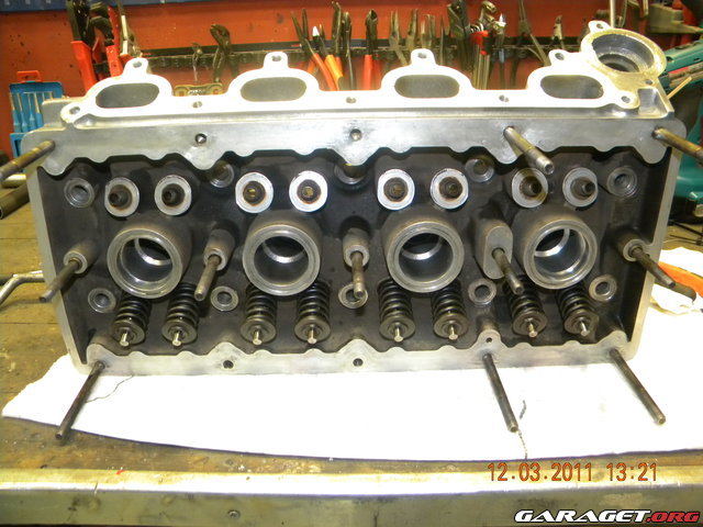

Lite som hänt idag
monterat i ventilerna o fjädrarna i toppen.
https://www1.garaget.org/gallery/images/90/89563/89563-3763fc4f922ab03ebc805c835adf04ec.jpg
https://www1.garaget.org/gallery/images/90/89563/89563-057fa95826c04744651693e6b09bf2d5.jpg
12:9 Kvalite inte bästa men bättre än orginal big_smile
https://www1.garaget.org/gallery/images/90/89563/89563-ad961d3f13746a439f768cd9ad365ed5.jpg

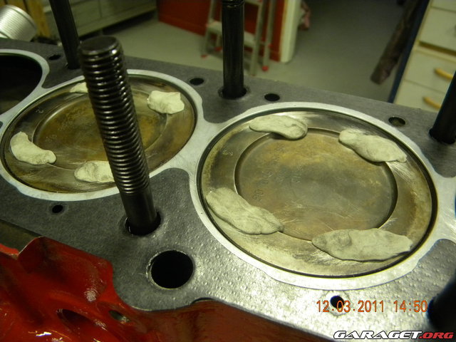

Lite massa få för o kolla ventilerna. Gick fria smile
https://www1.garaget.org/gallery/images/90/89563/89563-b19ef4b6e9214580d13ada0115093fc4.jpg

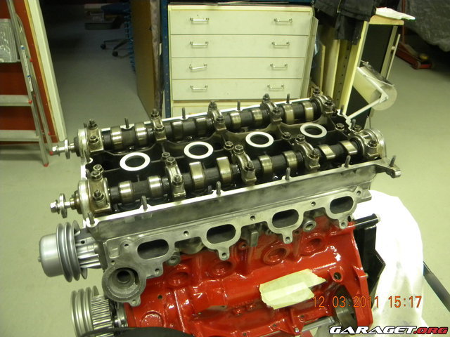

Toppen på
https://www1.garaget.org/gallery/images/90/89563/89563-c5da7e7785eab9f3dd0b477ad0914b75.jpg
Kammarna på

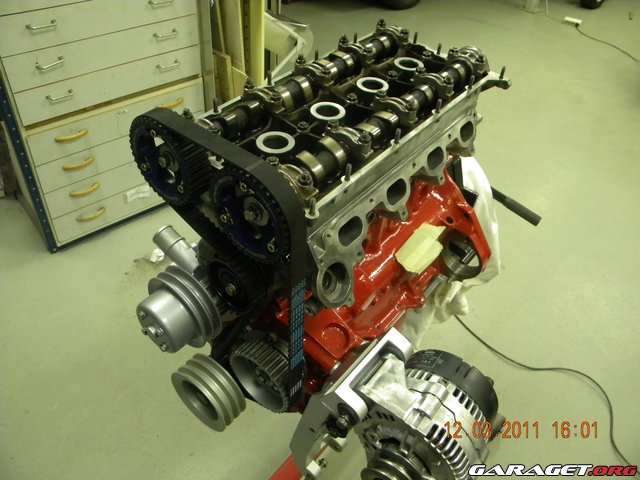

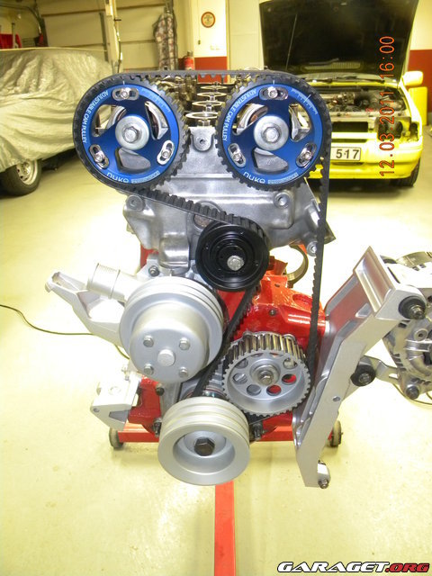

NUKE Dreven på. var sega o få på.
https://www1.garaget.org/gallery/images/90/89563/89563-bc121d46d2f6979edd6acc73924ef49b.jpg
Bra blev de big_smile
https://www1.garaget.org/gallery/images/90/89563/89563-c686855a6f4ee68bd2a51b88e02120ef.jpg

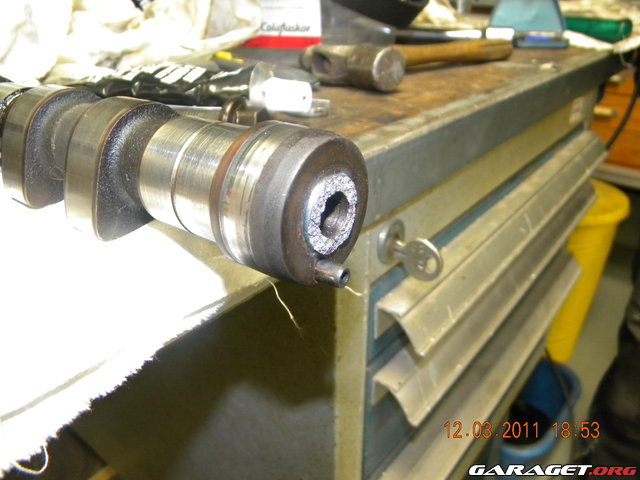

Kom på att jag måste sätta på packboxen på kammen o skulle ta av drevet.
Slutade med detta sadmadsad men har fixat ny redan. hämtas imon! big_smilebig_smile
https://www1.garaget.org/gallery/images/90/89563/89563-51999c077f1e4e1a7a86980c31d2cdbd.jpg

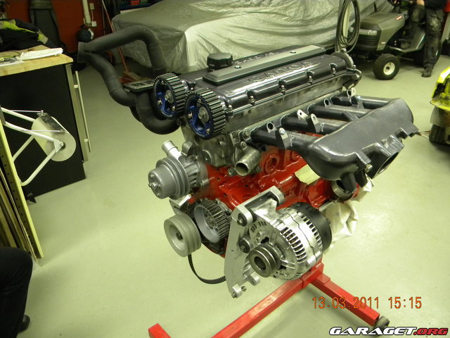

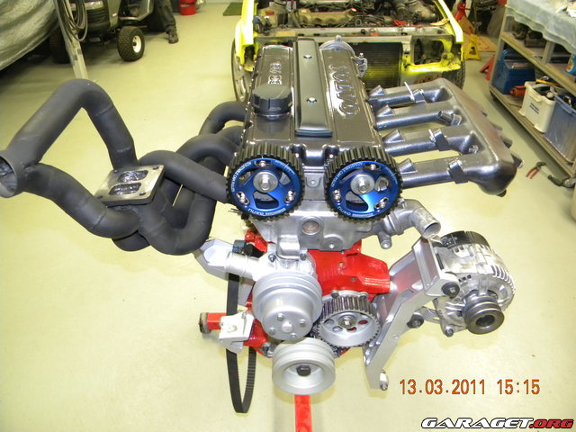

Nu e motorn så gott som klar smile
https://www1.garaget.org/gallery/images/90/89563/89563-b4f01d08c93cf9f3ff4c7048a1746b96.jpg
https://www1.garaget.org/gallery/images/90/89563/89563-9614d110e9892f903064bfd95a43d9e7.jpg

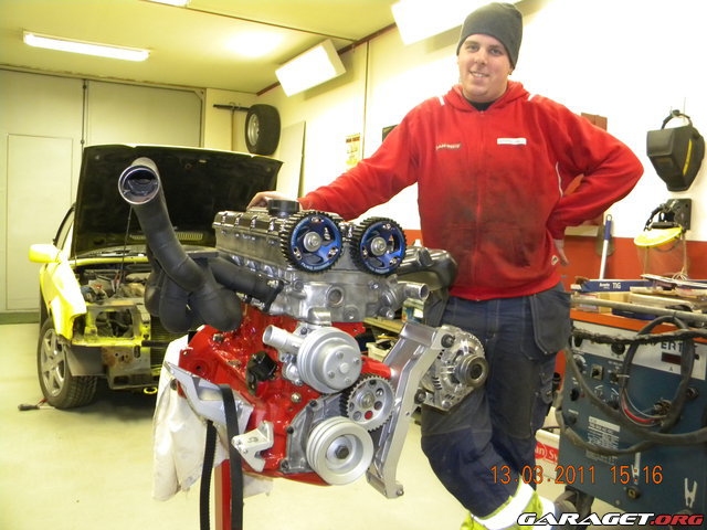

Till och med jag fastnade på bild idag big_smile
https://www1.garaget.org/gallery/images/90/89563/89563-f4aefb4787de2d33a47632245dfeb8d7.jpg

Ser ju dyng bra ut big_smile Funderat något mer på vevhus venten? smile
777 Inlägg
13 mars 2011
#335
Mjo blir nog en öppen vevhusvent med catch

stor credit till din fina motor!! pricken över i:et va ju verkligen nuke dreven!!
