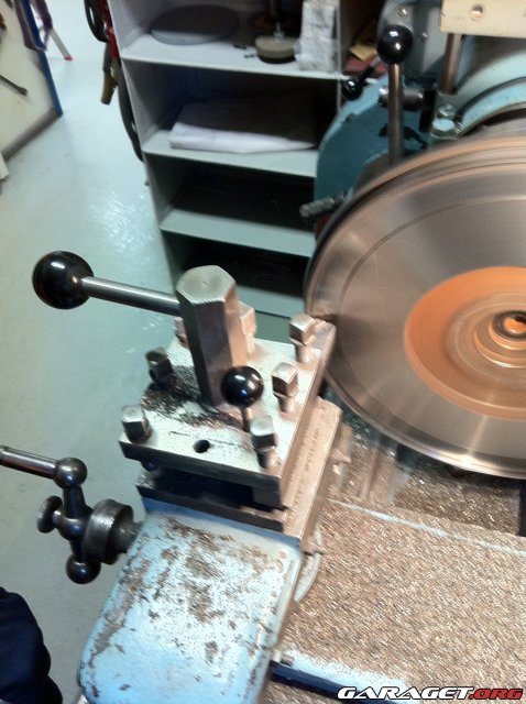

btw: Hade det inte varit enklare att ta ett b23 svänghjul, eller måste du ha triggerhålen?
anledningen e att detta e lättare än dubbelmasse o sen måste jag ha triggerhålen då jag inte orkar o sätta dit ett nytt

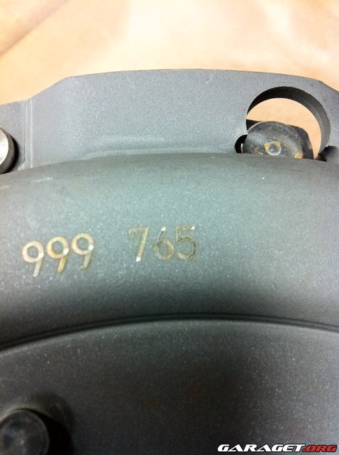

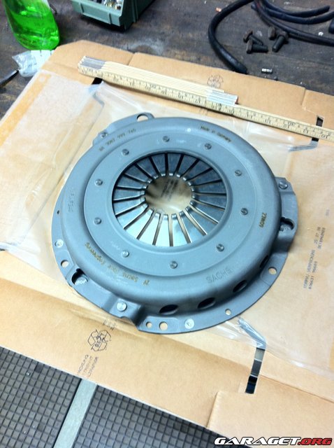

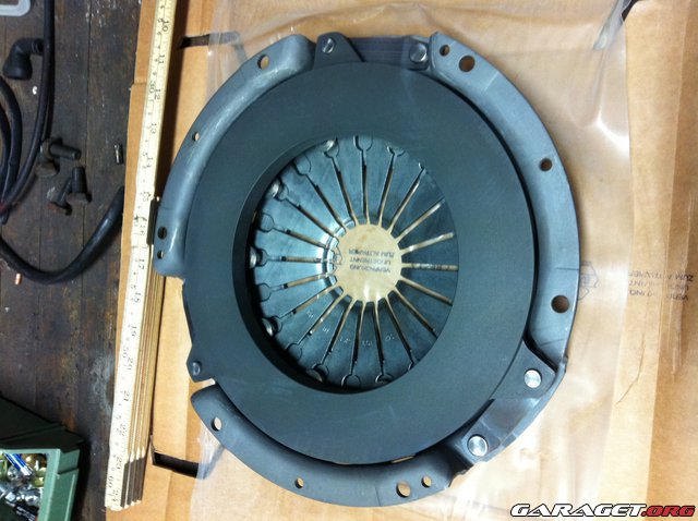

Äntiligen kom tryckplattan!!
https://www1.garaget.org/gallery/images/90/89563/89563-832e68a480dee4075580da759090e2e6.jpg
https://www1.garaget.org/gallery/images/90/89563/89563-700da723b444667e46bffb4631da8f93.jpg
Sachs värstingplatta 765

Fixar så att diam passar.
https://www1.garaget.org/gallery/images/90/89563/89563-ae1fc1c6a9f7c6b8cbb9f4aa677bc038.jpg

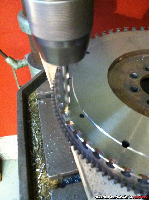

Borrar för skruvfäste till tryckplattan
https://www1.garaget.org/gallery/images/90/89563/89563-b93ea5b388ecc5fe2e8d888c2333e964.jpg

Ser bra ut. jag gjorde något liknande med ett lika dant svänghjul, ångrade mig dock lite såhär efter att jag inte tog mer i centrum av kopplingen och på baksidan av startkransen.
Vill inte ta det nu efter iom att det är balanserat nu, var dock inget att balansera men man vet ju aldrig om man börjar att ta mer...
Jag gjorde så här... http://forum.savarturbo.se/viewtopic.ph … mp;t=53203
vadför skulle du ta mer av startkransen?? bara för o lätta det mer eller??
ska ju inte vara för lätt heller.

Nää alltså bakom startkransen på baksidan av svänghjulet.
Ja endast för att lätta mer, om man tar 765 plattan och svänghjulet tillsammans så är det långt ifrån ett lätt paket.
Jämför med din original tryckplatta så ska du se att där är enorm skillnad.
För lätt är nog inget man behöver oroa sig för...
