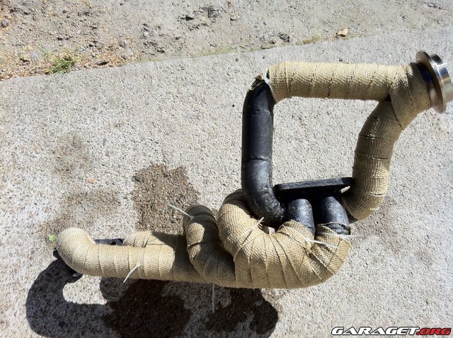

varit o lindat grenröret idag. dock så saknas det 2-3 m. någon som har lite beige 25mm avgasbandage??
Gärna från LMR då jag köpte mitt där o det var lätt o jobba med. PMa isåfall. bilder kommer ikväll

Började linda in grenröret idag. men det räkte inte till mad
Någon som har lite över o sälja till mig??
det måste vara Beige 25mm avgasbandage. PMa!!
https://www1.garaget.org/gallery/images/90/89563/89563-a5e6ac521216e1e6984dce638301203c.jpg
https://www1.garaget.org/gallery/images/90/89563/89563-ced7c8e069e75c6c7a76e8af6c08c2a6.jpg
Hm inte mycket som fattas sad

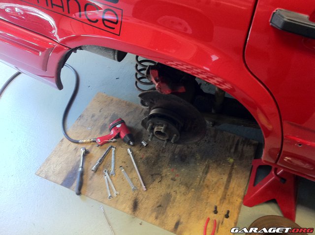

Lite gjort nu då.
https://www1.garaget.org/gallery/images/90/89563/89563-cb55d583c520ccf8d7ba411a03e8e466.jpg
https://www1.garaget.org/gallery/images/90/89563/89563-c7decc9a290cac92a34ffac0758a3b54.jpg
Bakaxel på väg ner!
https://www1.garaget.org/gallery/images/90/89563/89563-7e45e2613120525b6af088100c85db16.jpg

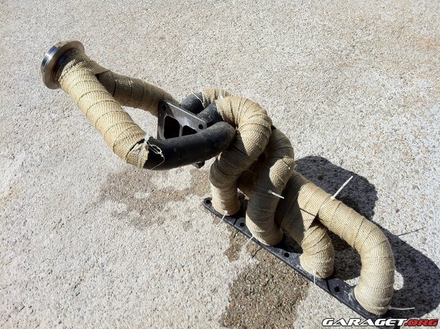

Ok, då är det ju lugnt,. ser ut att vara långt under på bilden.
Seriöst grenrör förresten, bra tänkt med delade rör ända fram till wastegaten, är det delat ända fram till ventilen så det inte läcker mellan pulserna? det gör mycket på responsen
Ne såg det hehe.
ok det var bra o veta. får se om man kan fixa dit en bit då big_smile
Du har inte en liten bit avgasbandage ??
Saknar ju lite!!
Senast redigerat av Volvox40 (10 augusti 2011)

761 Inlägg
10 augusti 2011
#575
Ja det är definitivt värt det.
Det är optimalt att göra så, när ventilen är stängd så ska pulserna vara delade för bättre respons.
När ventilen öppnar så blandar pulserna sig och det är optimalt för max effekt.
Nja, bandaget går alltid åt efterhand tyvärr.
