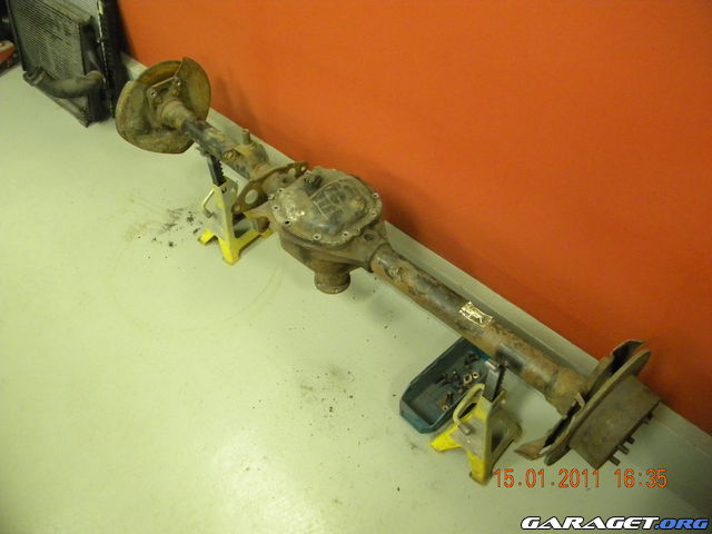

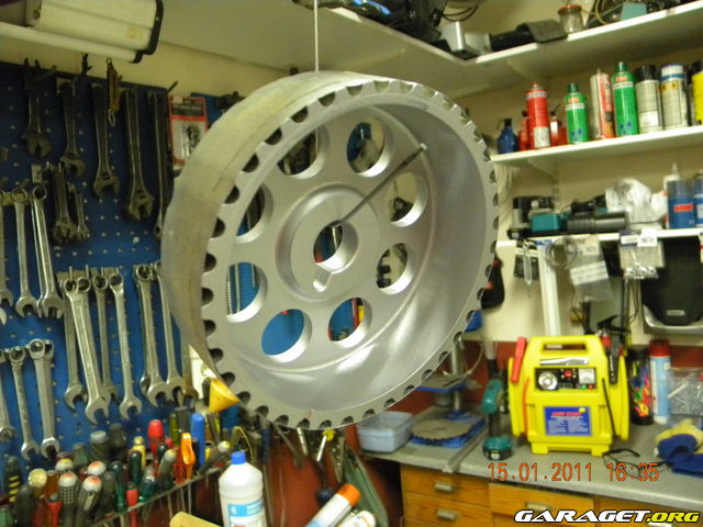

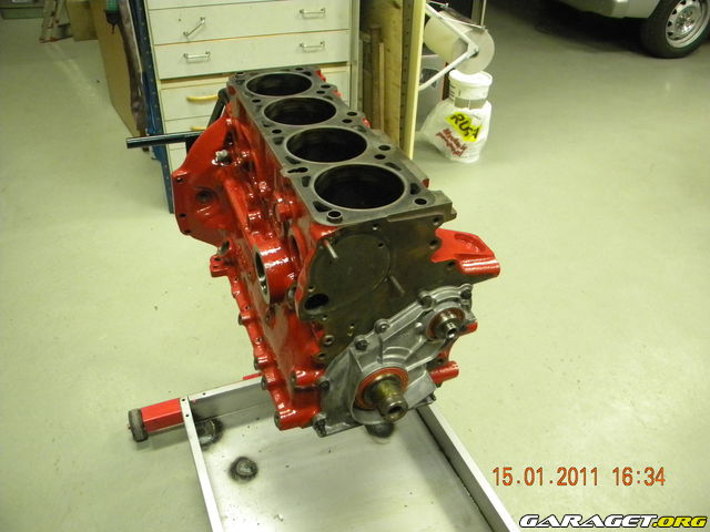

Ja då var veven på plats igen. axlen hämtad o drevet målat. Fint blir det:)
https://www1.garaget.org/gallery/archive/89563/1041483_pt78zp.jpg
https://www1.garaget.org/gallery/archive/89563/1041485_bi991l.jpg
https://www1.garaget.org/gallery/archive/89563/1041489_ac9ozn.jpg

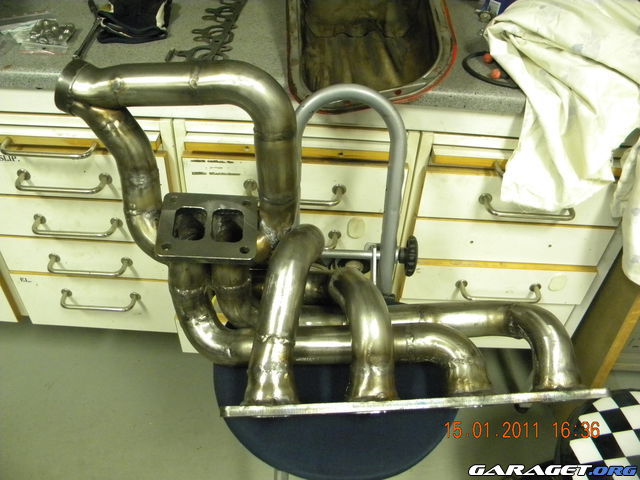

O Grenröret e klart. ska bara blästras o lindas in.
https://www1.garaget.org/gallery/archive/89563/1041493_i9cglp.jpg

en liten undran bara. orginal turbokolvar går väl ända upp till kanten på blocket. jag har smidda malhe kolvar o h-profil, dom lämnar kvar ca 10mm när dom e i toppen. borde inte 16v ventilerna gå fria då??
kommer att kolla upp detta givetvis men tänkte kolla om  någon vet om dom går fria.

hmm, det låter skumt, har du verkligen provmonterat och det är 10mm från kanten, det blir itne mycket kompförhållande av det.

Ja ventilerna lär ju gå fria utan problem då, men som dannnej säger de lär ju inte bli mycke komp kvar...

lär blir knövligt o skruva fast grenröre tongue såg ut att bli rätt trångt tongue
jo dom satt i när jag rev motorn. o den fungerar klockrent.
så i teorin borde ventilerna gå fria då ju??
Trångt??? Vad e de?? haha jo e inte många cm till godo men de e så de räcker o bli över big_smile
