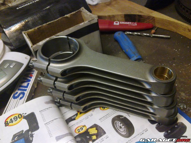

Är det bara bilden eller är lagerhyset på turbon vridet och inte helt lodrät? Bara en tanke så det inte är så bra
Behövde du verkligen vikta stakarna?
Är det parners kolvar?
Stakarna vart redan bra viktade smile
Ja precis som CruzarN sa så behövde inte stakarna viktas, man alltid kul att kolla samt att lära sig hur man gör osv smile

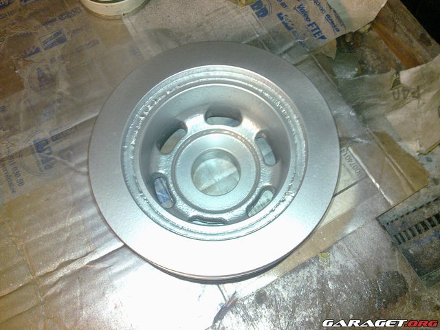

Nu är vevaxel, svänghjul, remskiva och tryckplatta hemma från balansering:
https://www1.garaget.org/gallery/images/98/97947/97947-e8e254bb5a0f49ca0d0e086e285d8907.jpg
Svänghjul, vevaxel och remskiva behövde faktiskt inte balanseras, de skillde inte äns på ett halft gram där. Men tryckplattan var det en jävla obalans i som ni ser!

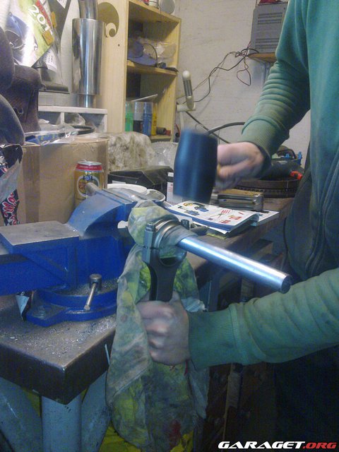

Fick tillslut isär vevstaken med överfallet:
https://www1.garaget.org/gallery/images/98/97947/97947-97e282e406610b97531538c40e2b5273.jpg
SÅ
https://www1.garaget.org/gallery/images/98/97947/97947-73d6b9a5c051f361889c2ccd43526291.jpg

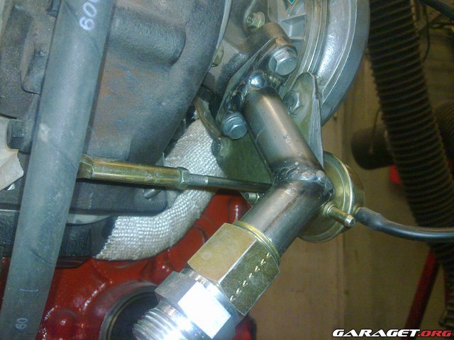

Va tvunden att förbättra returen lite, tack danne för hjälpen! Glömde att ta bild på resten:
https://www1.garaget.org/gallery/images/98/97947/97947-fc11f580776da9116214583b4b8fc2ea.jpg

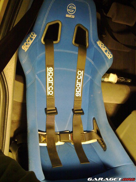

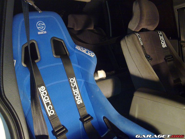

Tyckte de kunde va ballt med lite riktiga stolar och bälten. Planen är att fixa bur till sommaren 2012.
https://www1.garaget.org/gallery/images/98/97947/97947-149dcae137502ae55af387a49d04c647.jpg
Lite skillnad emot original. Man sitter som klistrad!
https://www1.garaget.org/gallery/images/98/97947/97947-1382d85dbec50bdc264a06dccfa5fffa.jpg

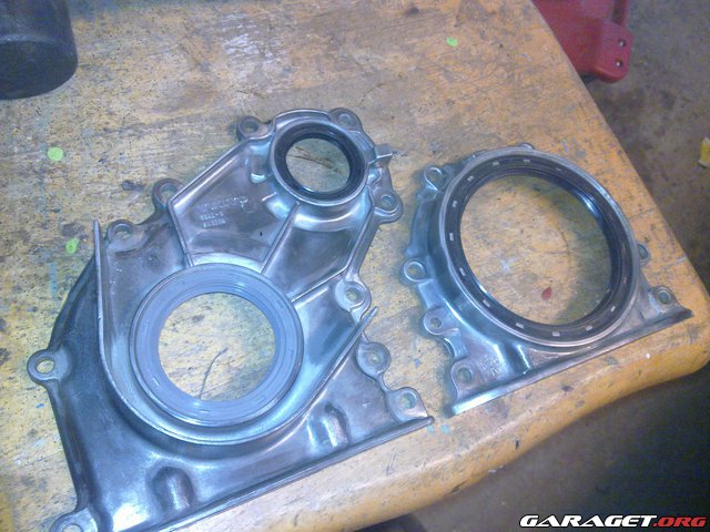

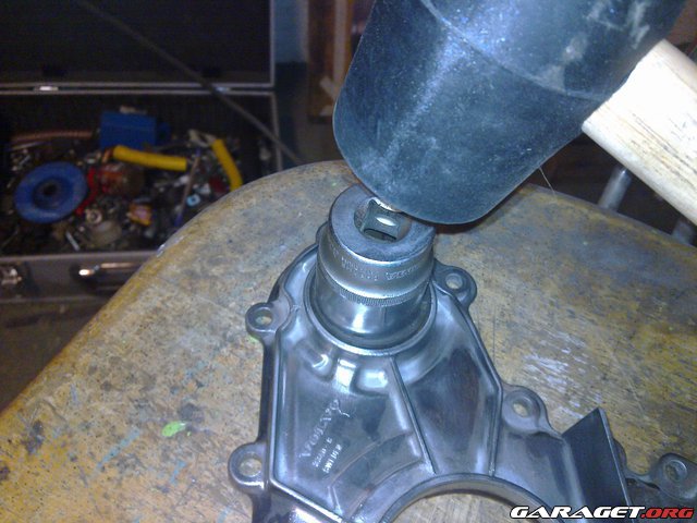

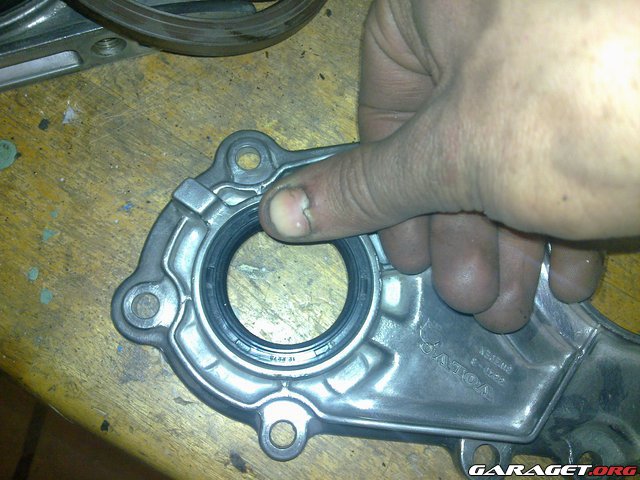

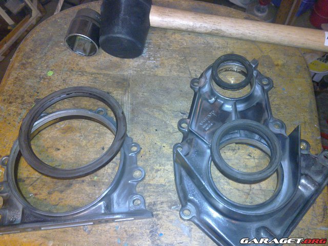

Va ju busenkelt att byta packboxar:
https://www1.garaget.org/gallery/images/98/97947/97947-1f8dd404149e4a105aff690b61139cde.jpg
https://www1.garaget.org/gallery/images/98/97947/97947-47e4b3ea0af920455cd89ecb37902379.jpg
Min fina tumme! smile
https://www1.garaget.org/gallery/images/98/97947/97947-ce7a19c56258d0dac36877703190cdb6.jpg
KLART!
