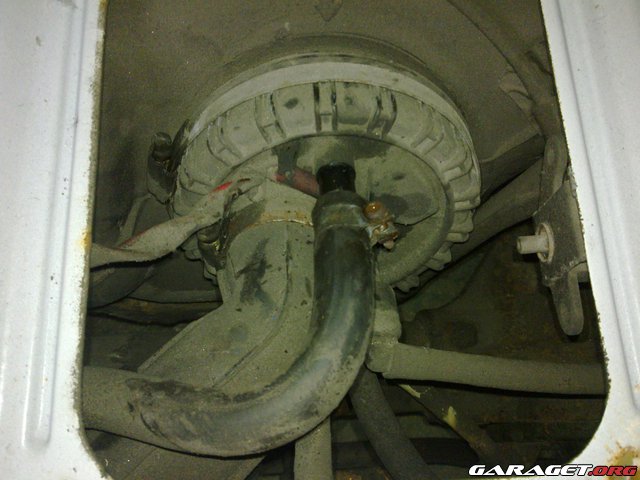

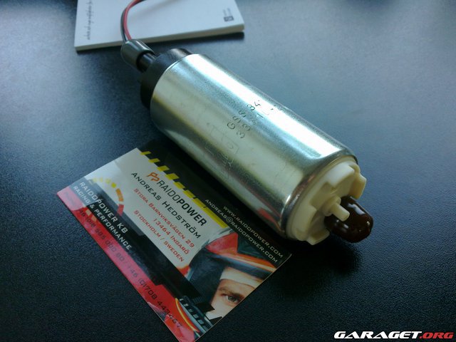

Ny bränslepump då original inte riktigt pallade wink
https://www1.garaget.org/gallery/images/98/97947/97947-7336364d22f1d144d47fc5f4db2c66fc.jpg
Ett helvete att byta yikes

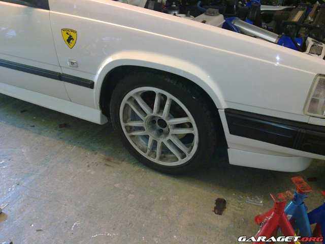

Köpte lite fälgar som ska göras i ordning smile

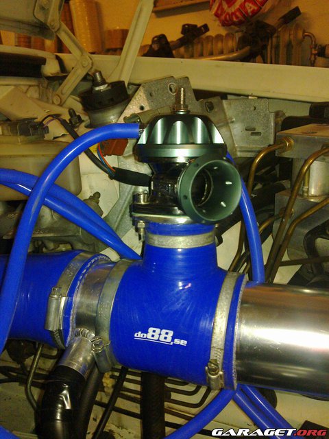

Och den nya dumpen, får inte den o fungera som jag vill sad som med alla andra dumpar! Blir o köra utan...

jag bytte tankamarturen i mitt projekt och de va inte det lättaste jag gjort! :o

vadför får du inte dumpen o funka?? var tar du vackuumen ifrån??

Från insuget! smile
Istället för att koppla dumpen till t-korset som den sitter original går den nu direkt till insuget. Kan ställa dumpen så den e öppen på tomgång eller stångd, kommer ändå inget dumpljud yikes Över skumt...

tror de kan vara egr ventilen som spökar, så den ska bort givetvis ! smile

skumt!! vet att bilen kan gå dåligt om man ersätter orginal åtecirkulerande dump mot en öppen.

Fy fan, Byta pumpen va väl ok, Men sen skulle ju gummiringen in tillsammans med "skruven", Den var ett rent hel*ette!

Kommer in en dag till dig Jacob, så ska vi kolla på din dump o se om vi kanske kan reda ut det.. så ska jag ta med dina verktyg med! smile jävligt störigt och skumt..

Du har alltså inte haft en enda dump som fungerat?
Lär vara du som inte gör rätt.

Har också problem med den greddy dumpen sad Köpt på ridetech?

Ganska vanligt att det strular med öppen dump på b230 motorerna har jag fått en känsla av.
har öppen på min 230ET men för mig fungerar allt jättebra, och det är fortfarande jätteroligt att växla fastän jag har haft bilen i ett år så kämpa på så ska du nog kunna fixa det. Det är värt lite jobb imo:)
Enda "felet" jag har på min är att ibland när jag släpper gasen så kommer det en 50 cm lång låga ur mitt avgasrör:D Mkt underhållande när man kör på natten:)

Har för mig att när jag körde med öppendump så när bilen va kall körde jag utan sladden till T motorn, Sen när motorn va varm stoppa ja tbx den, Fast då hade jag dumpen närmast spjället, sen slangen till T motorn efter, (närmast ic)

Någon som vet hur man får ur tankarmaturen ur tanken? Har gjort den en gång innan, men nu har jag legat i skuffen t typ 4 timmar och den vill verkligen inte yikes TIPS?
Jag kör alltid med min kontakt till tomgångsmotorn urkopplad, funkar utmärkt smile
Storslägga/vinkelslip:)
675 Inlägg
4 augusti 2011
#498
Ibland är man glad att man har kombi wink Lita lättare att komma åt armaturen då tongue
