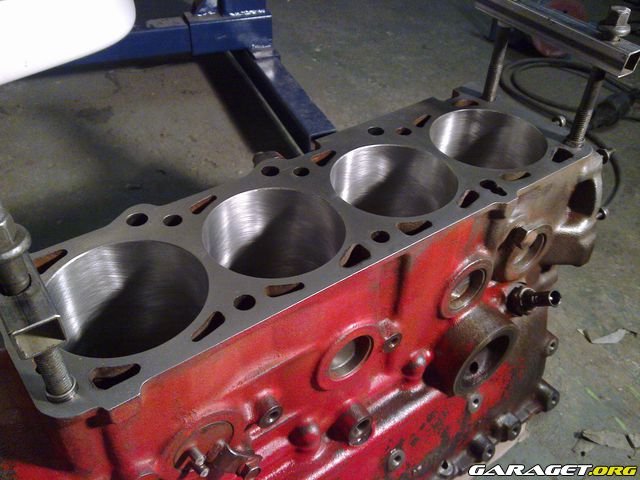

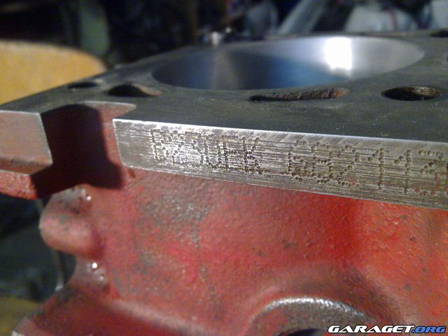

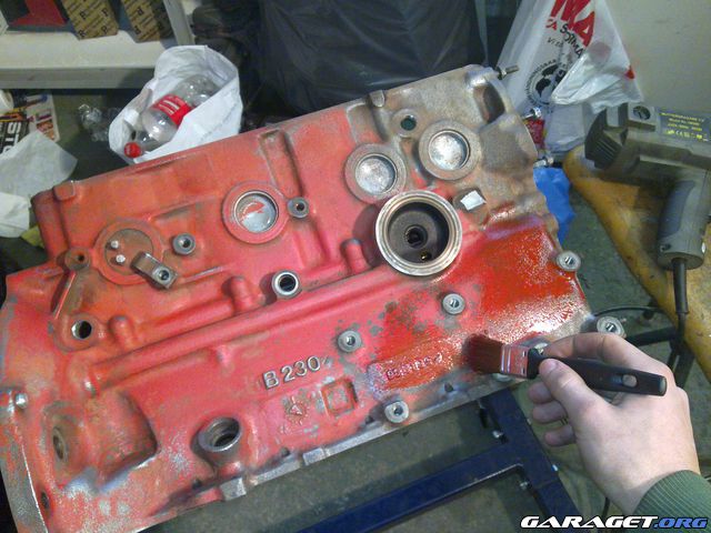

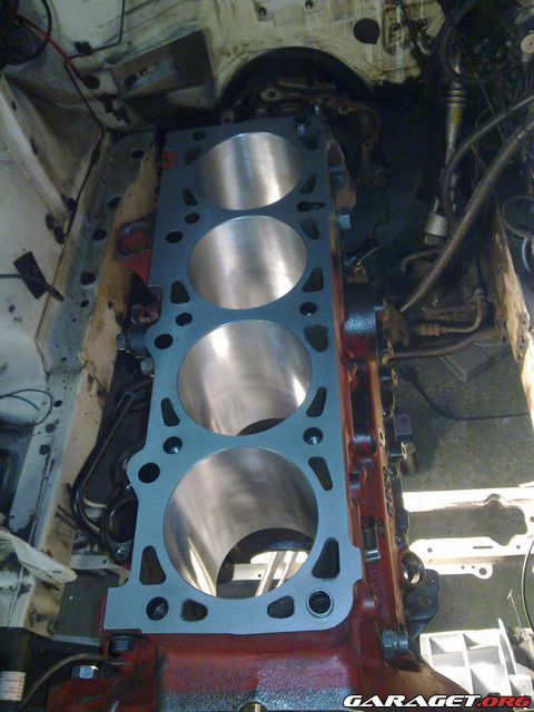

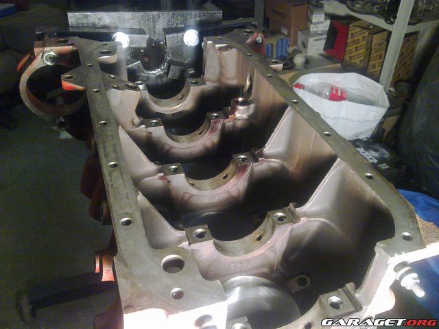

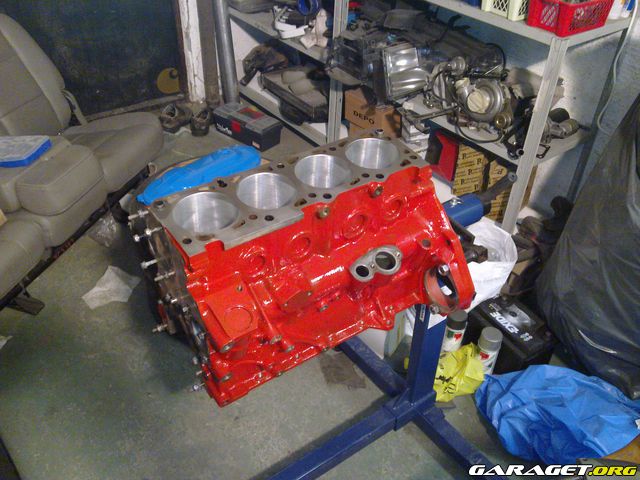

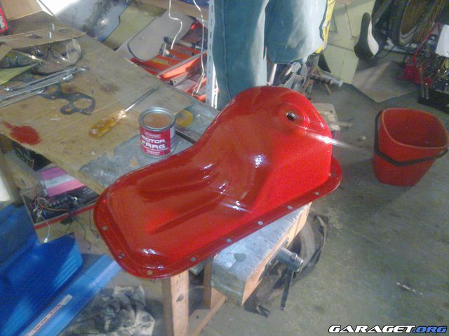

Nu har jag äntligen fått hem blocket! Nu är de borrat, honat och toppdeckat.
Så fint de blev, BILDER:
https://www1.garaget.org/gallery/archive/97947/1042605_yxctuy.jpg
https://www1.garaget.org/gallery/archive/97947/1042606_c042fx.jpg
https://www1.garaget.org/gallery/archive/97947/1042607_1q12if.jpg

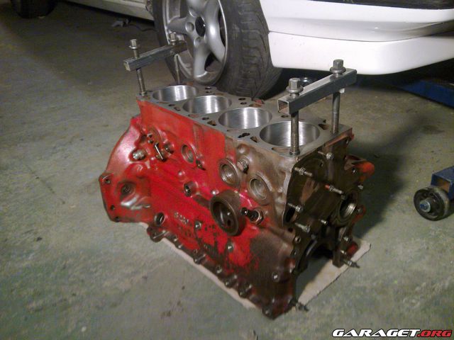

Tvätta de me
https://www1.garaget.org/gallery/archive/97947/1042608_ffdc6k.jpg
b230fk
https://www1.garaget.org/gallery/archive/97947/1042609_p7tmjw.jpg

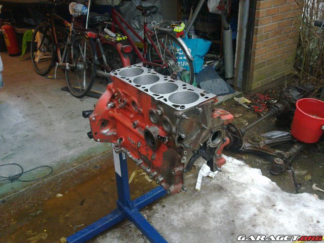

Rött ska de va fan
https://www1.garaget.org/gallery/archive/97947/1042610_lbov7t.jpg
Helt rent nu!

Snart e dom i smile
https://www1.garaget.org/gallery/archive/97947/1042613_7ji6zk.jpg

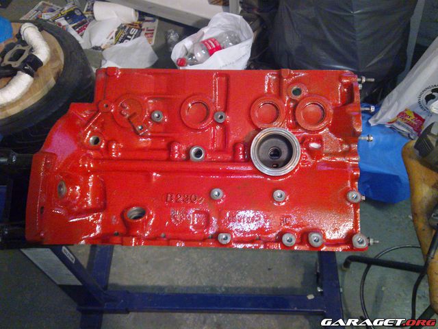

Måla måla måla...
https://www1.garaget.org/gallery/archive/97947/1042615_s3c09j.jpg
https://www1.garaget.org/gallery/archive/97947/1042617_vj930f.jpg
Fy fan så fint de blev, men kommer nog ett lager till tror ja smile

Trevligt Brajjen, är ju snart hög tid för montering ju smile Blocket blev ju som nytt både inuti å utanför wink

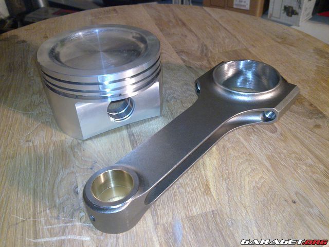

hehe ja de blev de:) Ska bara vikta kolvar och stakar:P hur mycket ska man vikta tycker du?tongue

Att dom skall viktas in är så att allt skall väga näst intill lika mycket inom en liten tolerans nivå balansering med andra ord vilket jag hoppas du gör på vevaxel samt svänghjul även.
Obalans mäts i vikt mot längd i ounches/inches, eller konverterat till gram/inches. ISO-standarden heter för balansering av förbränningsmotorer. En notering, vikten på vevaxeln har också betydelse angående toleransen.
G-6.3 för racingmotorer.
G-16 for normala standardmotorer.
Industristandarden för vevaxelbalansering är följande enl. ISO:
Standardmotorer.............0.5 ounce/inches ( 14.17 gram/25.4 mm )
Racemotorer...................0.2 ounce/inches ( 5.67 gram/25.4 mm )
NASCAR.........................0.1 ounce/inches ( 2.83 gram/25.4 mm )
1 ounce = 28.35 grams
1 inches = 25,4 mm
Även slitage minskar ju kraftigt av just viktning/balansering om inte annat så kan du varva mer med motorn om allt görs rätt,
