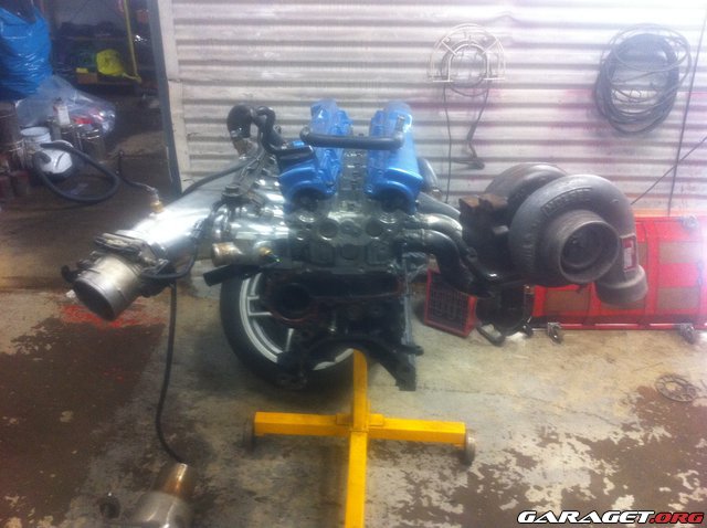

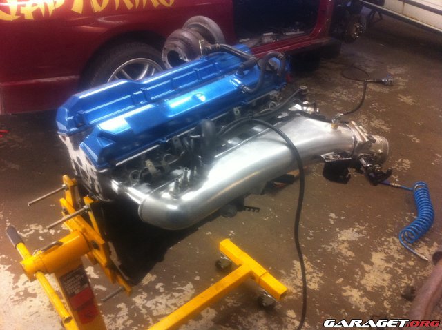

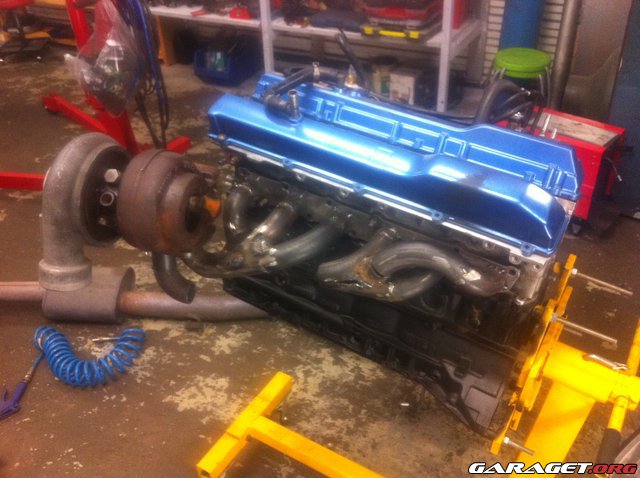

Sådär ja big_smile första bild-updaten på läääänge, hehe. Det som hänt är att ett tomt block, tom topp, ofärdigt grenrör, ofärdig turbo och ett insug har satts ihop. Alltså motorn är inte ens i närheten av att vara klar. Gjorde detta dels för att de skulle ta mindre plats på hyllorna samt att jag ville beundra hur fint de kommer bli tongue
Glada nyheter är att Motor-Öst lyckades räta ut vevaxeln så pass mycket att det går att slipa till den så den blir rak! Lättnad!
Vet inte varför det blev så kass kvalle på bilderna. Bilderna är tagna i motljus?
enjoy!
Grenröret har jag själv designat och satt ihop. Ska bara helsvetsat så är de klart. Sen ska de lindas med avgasbandage oxå.

Insuget är en JUN-kopia med q45-gasspjäll. Har suttit på en r32 gtr med rb30 motor (Yxan)

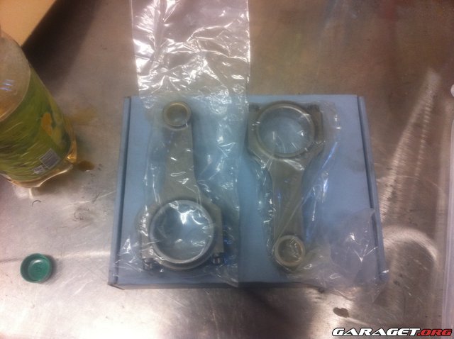

CAT - H-Profilstakar

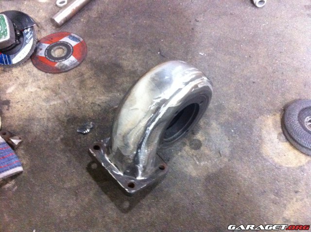

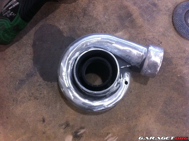

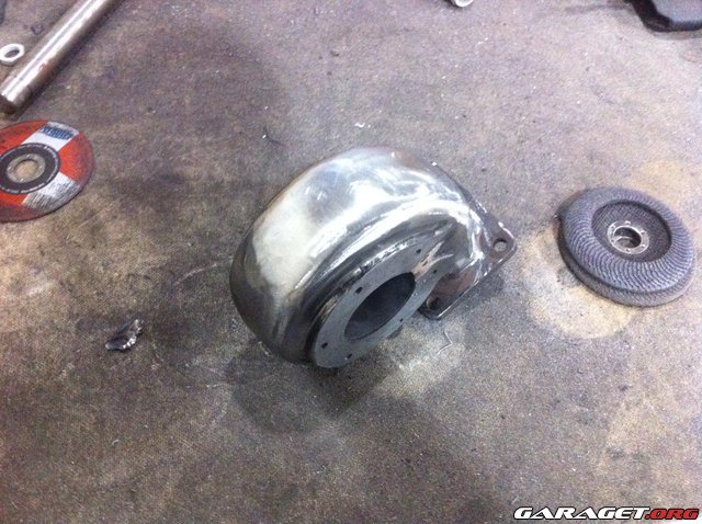

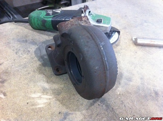

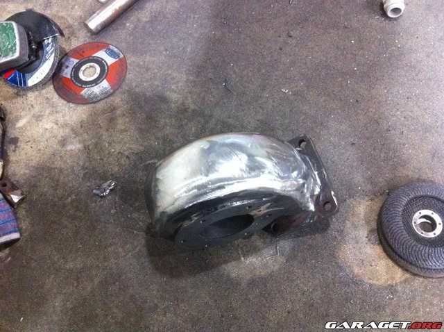

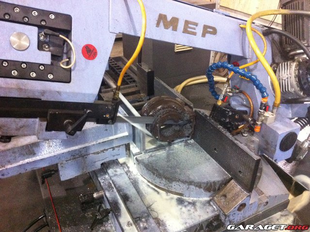

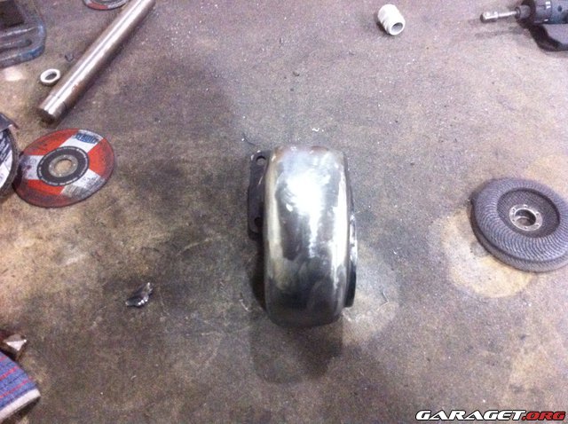

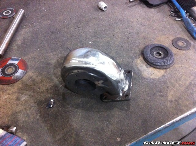

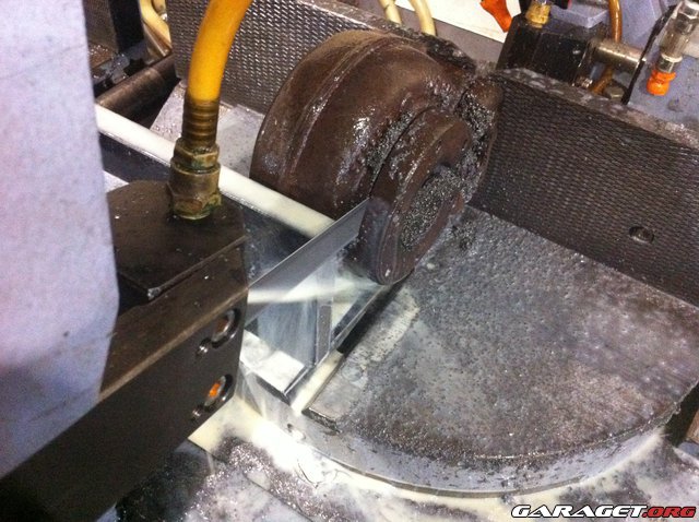

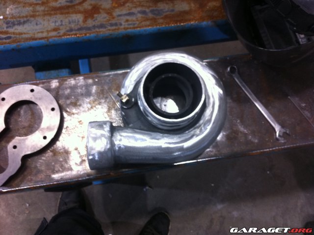

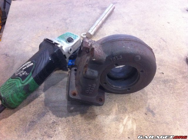

Tyckte inte min hx40 såg så snygg ut.. dessutom ska jag köra med extern wg och har därför börjat modda avgashuset nu så det funkar. Har även skurit bort MASSA material som var överflödig. Avgashuset ska lämnas in på chromning och tryckhuset ska pulverlackas i någon fräsig färg smile Här är vad vi gjort idag!
