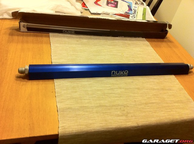

Var och hämtade min Nuke fuelrail idag. Mycket vacker smile
http://www1.garaget.org/gallery/images/ … e6a152.jpg
Nice!
Vad är det för anslutningar? AN6?

Ingen aning :S tror de. hehe

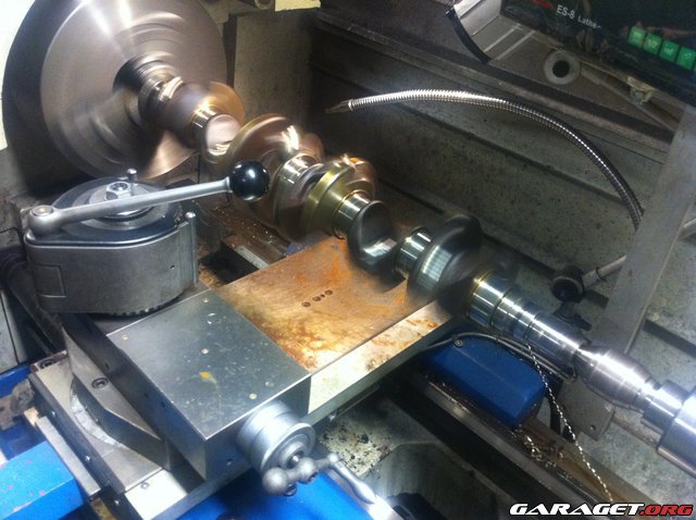

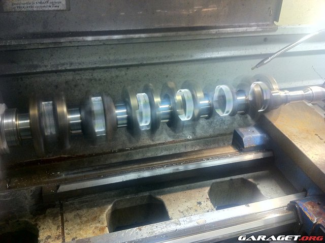

Glömde ju helt bort att jag gjorde lite annat igår oxå smile
Var iväg till Knotans jobb (Progatec AB) och svarvade till min vevaxel så man fick på hylsan för bredare oljepumpsdrivning.
Vevaxeln i svarven på 800 varv/min

Vevaxeln i svarven på 1100 varv/min

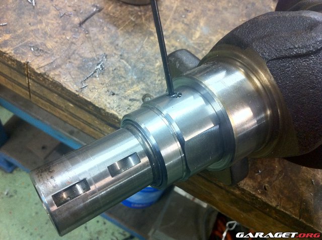

Sådär ja, bredare oljepumpsdrivning smile

Vevaxeln var väldigt hård att svarva i. Fick ta 0,5 mm i taget, tog sin lilla tid. Men bra blev de! Tack Knotan smile

Måste man verkligen svarva axeln? Har sett och hört att det går att värma oljedrivningen och knacka dit den?

Denna modell jag har, från rawbrokerage.com, är en modell man fick svarva på.. var väldigt mycket som skulle bort. så har svårt att tänka mig att den skulle expandera så pass mycket... nej du.. den där skulle svarvas på smile
