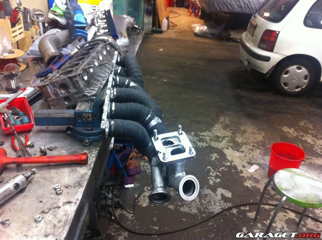

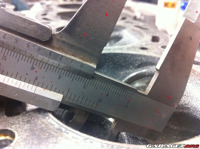

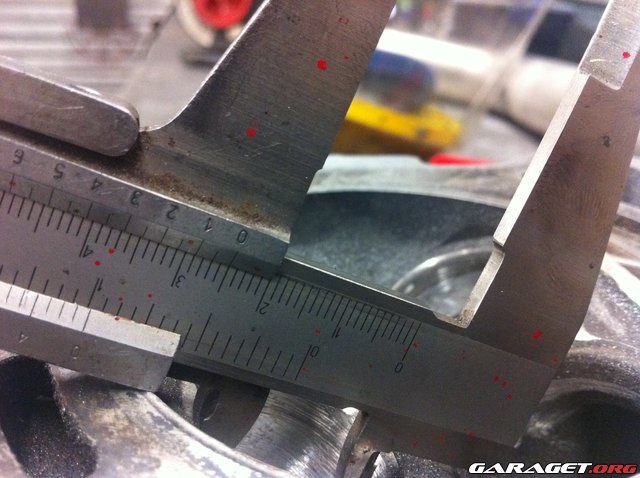

Väldigt givande dag igår smile Fick rätt mycket gjort på den stund jag var ute.
Tänkte bli klar med toppen, men tyvärr tod sliprullarna slut. Får köpa mer och fortsätta en annan dag. Det som är kvar på toppen är: 2 avgaskanaler och 10 insugskanaler, sen ska den bara planas och införskaffa en extra oljeretur så är toppen helt klar (utom kammarna då såklart)
Fixade även till lite skönhets missar på avgashuset på turbon. Har lämnat iväg den på förnickling. Kommer bli fint smile

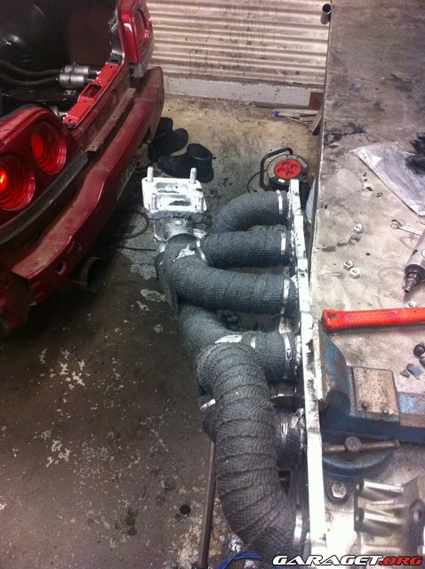

Lindade grenröret, så nu ska jag bara porta upp kanalerna vid flänsen för att optimera lite.
Beställde 2 fälgar från en skrot i ronneby oxå. Ska se om man kan få på slicks på dessa smile
Bilder fårn gårdagen
Inte vackra kanske, men fyller sin funktion smile
https://www1.garaget.org/gallery/images/70/69024/69024-c1c626006761c058a2ff01df01d404ce.jpg
Före portning...
https://www1.garaget.org/gallery/images/70/69024/69024-40a9a6931a742597cfc7e53c28cf799e.jpg
Efter portning, + 1 mm

Var rätt så kul att linda smile Dom fula svetsarna syns ju inte längre iag wink
https://www1.garaget.org/gallery/images/70/69024/69024-b221243b1a02a40956de05869b628cfb.jpg
Första gången jag lindar ett grenrör. Tycker de blev helt okej smile Blir ju sjukt mycket bättre och lättare när man blöter bandaget
https://www1.garaget.org/gallery/images/70/69024/69024-d1dd5a86b7605c739d906f67434a4b6d.jpg

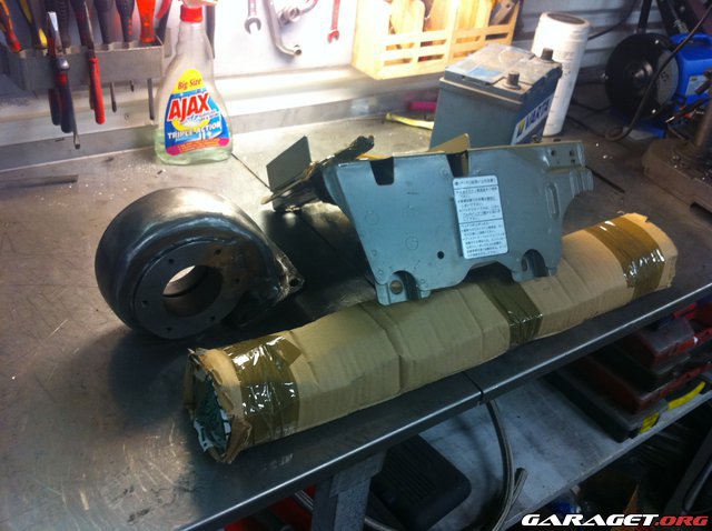

Avgashuset ska på förnickling, batterihyllan ska ThomasNyqvist ha och kammarna ska till Axelsson Engeneering
https://www1.garaget.org/gallery/images/70/69024/69024-1f6d9806098b5483f7d9c83d3a41f903.jpg

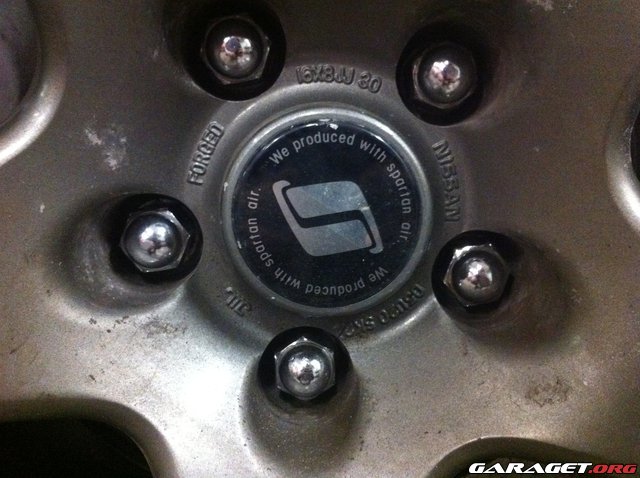

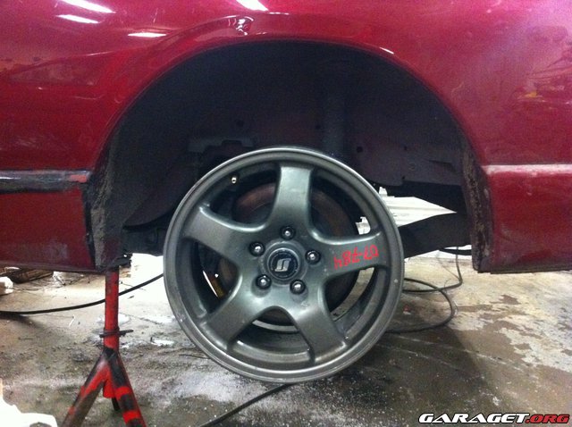

Var och hämtade mina 2 fälgar igår smile Inget märkvärdigt med dom, tänkte använda dom att sätta en extra uppsättning däck på. Sen om det blir slicks eller R-däck får vi se smile Här är lite bilder på hur dom ser ut iaf
Bak
https://www1.garaget.org/gallery/images/70/69024/69024-0911363b66418b9a5e53158b98efe3e1.jpg
Fram
https://www1.garaget.org/gallery/images/70/69024/69024-83b19357a393be7e5796c969a07b544c.jpg
16x8 "
https://www1.garaget.org/gallery/images/70/69024/69024-828253a7218d59bbca05ae2423d7641c.jpg
Hittade dessa på en skrot i Ronneby

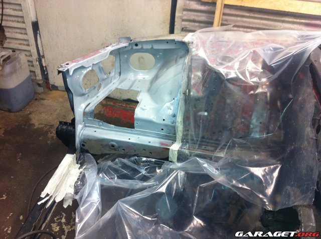

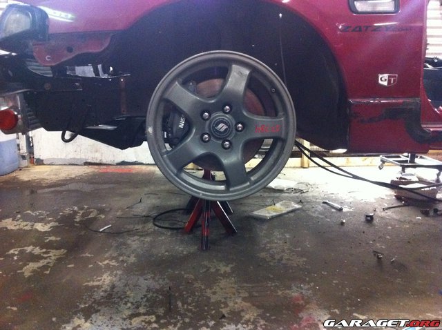

Var ute i lördags! Började slipa bort allt gammal lack i motorutrymmet (då detta var sprayat med 1-komponent färg). Vi var rädda att det skulle resultera i att den gamla färgen skulle reagera med den nya, så vi provade lägga på ett lager slipgrund i ena hörnet bara, för att titta på effekten. Men det hände inget. Så imorgon blir de nog att lägga grund på hela främre delen av bilen smile
Ni kan även skymta mina "åka-rakt-fram-sulor" till höger i bild smile
https://www1.garaget.org/gallery/images/70/69024/69024-71e34ca64ea0b652b78f40d83e1e6d5f.jpg
https://www1.garaget.org/gallery/images/70/69024/69024-68734b8e5ff53346802400b6149b1683.jpg
