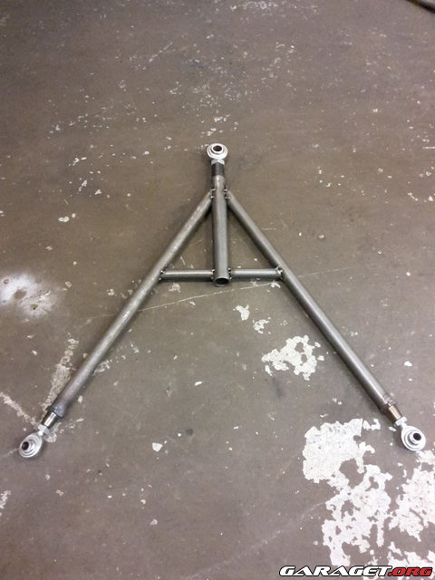

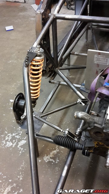

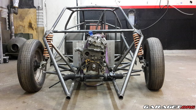

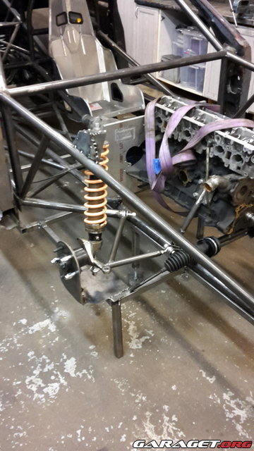

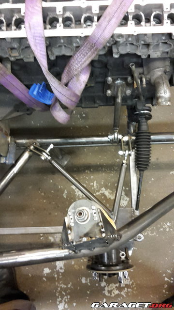

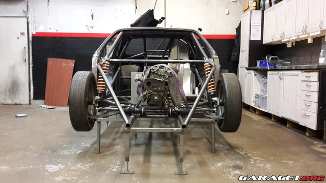

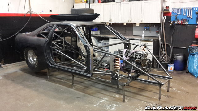

Då så, då är äntligen framvagnen typ färdig, ska bara bygga lite förstärkningar osv.
Fick tyvärr bli en liten specialare med övre fjäderbensfästet då jag gjorde fel från början. Fick höja det och boxa in de istället för att sätta de direkt på röret. Kanske inte vackraste, men fullt funktionsdugligt.
I och med att övre fästet fick göras om så ändrades även caster till 10 grader.
Valde att bygga länkarmarna bakåt istället för framåt då motorfästena skulle vara i vägen om jag skulle bygga framåt.
Ska byta ut uniballen som sitter i spindeln till en hona istället för att kunna gå upp till en 3/4. Blev för tunt med 1/2 på en sådan pass utsatt punkt.
Har även äntligen beställt hem Competition Engineering Wishbone Track Locator Kit - 3/4" från Summit. Bör komma i slutet på månaden.
https://www1.garaget.org/gallery/images/70/69024/69024-ec77bd1f371afa83b52bb4d1a0d6a084.jpg
https://www1.garaget.org/gallery/images/70/69024/69024-16775a8346e18de4824c5c237e865b70.jpg
Har provat länkarmens rörelse uppåt och neråt. Fungerar utmärkt.
https://www1.garaget.org/gallery/images/70/69024/69024-48f76fb71afc500918662fffadbd39c0.jpg
https://www1.garaget.org/gallery/images/70/69024/69024-cd87c6b3f3c8e443a1ded94f354c0b2e.jpg
https://www1.garaget.org/gallery/images/70/69024/69024-21a8d9d4a2cbc711b38e850177148b52.jpg
Lite mer förstärkningar så kan man nog prova ställa den på egna hjul snart smile Kommer bli fränt de här big_smile

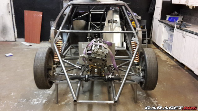

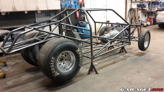

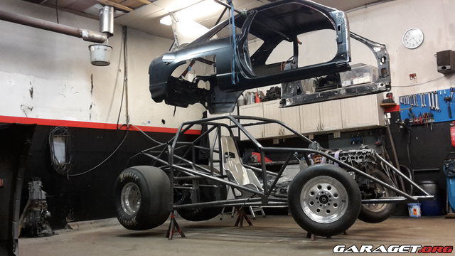

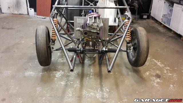

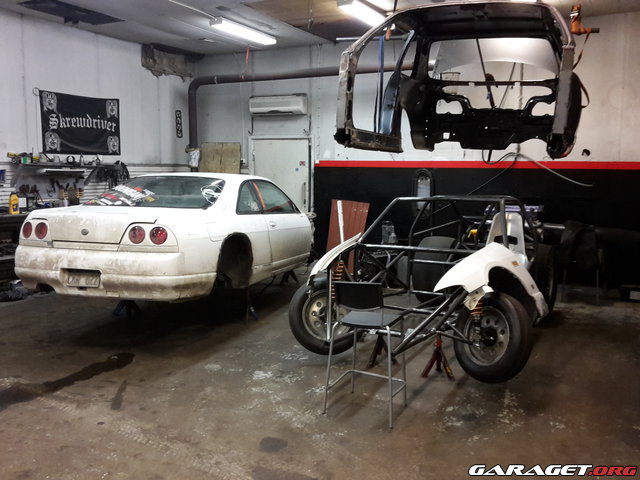

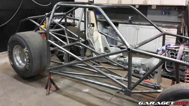

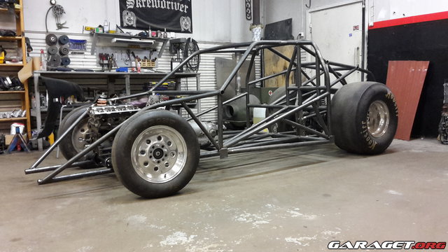

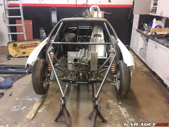

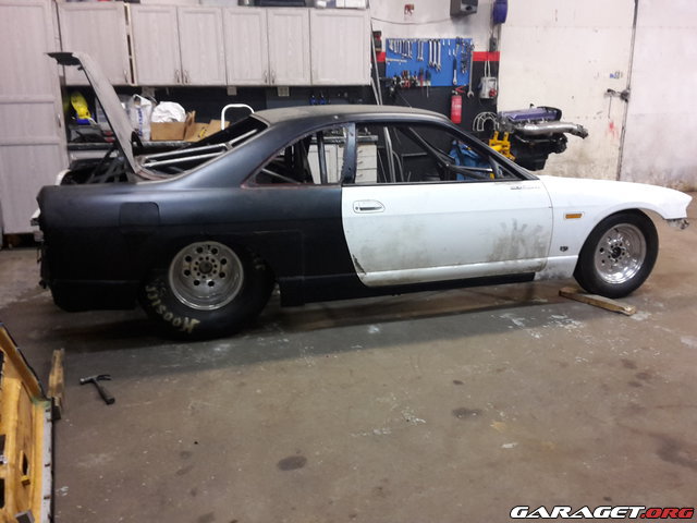

Då så... ÄNTLIGEN har man fått ner den på egna hjul. Var bara tvungen att prova, även om det är långt ifrån klart smile
Kunde inte göra annat än att bara sitta och beundra skapelsen och le, sjukt vad stolt jag kände mig just då smile
Kommer behöva höja den i fram då jag provade att sälla mig på fronten och dämparna gick i botten smile Det är 10,5 cm frigång under frambenen fram.
https://www1.garaget.org/gallery/images/70/69024/69024-fe57dffdfa1088bde49fda0633780f31.jpg
https://www1.garaget.org/gallery/images/70/69024/69024-403da86a69cae6e468ad4833545caab6.jpg

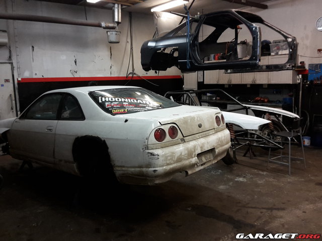

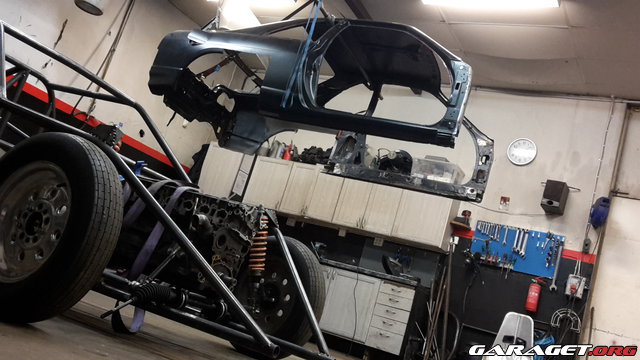

Krånglade upp karossen i taket så länge smile
https://www1.garaget.org/gallery/images/70/69024/69024-fa8a9a6b875060084b8cc5f433b6b515.jpg
De var allt för ikväll
https://www1.garaget.org/gallery/images/70/69024/69024-3fd4efa78c14c442084d8af5c8798141.jpg

Coolt, bra jobb!

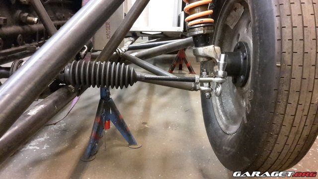

Försökte även få lite kolla på hur styrningen skulle se ut, mekade med hjälp av lite småsaker ihop nått så jag kunde kolla styrvinkel osv. Nu har jag beställt delar så jag kan göra klart styrstagen ut till spindlarna.
https://www1.garaget.org/gallery/images/70/69024/69024-f946bffa858bd1c890ae5db317daa7ab.jpg
https://www1.garaget.org/gallery/images/70/69024/69024-8dbfb6c25ec0dc9b3262b8033e5777b2.jpg
Har beställt m14x2 uniball och kommer skarva ihop den en skarvmutter. Ska även svarva till lite distanser/infästningar så styrstagen hamnar i våg med a-armarna

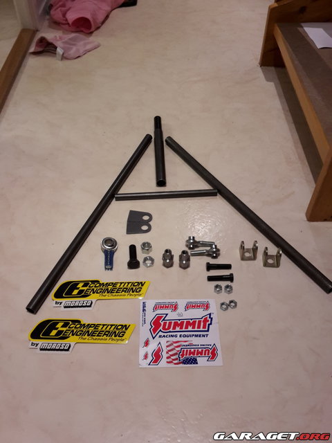

Fick ett trevligt litet paket idag från Summit Racing smile
https://www1.garaget.org/gallery/images/70/69024/69024-042a08efbc0559a230c720c0b7641faf.jpg
https://www1.garaget.org/gallery/images/70/69024/69024-4c95e516064bb9346e57b581a5c42a74.jpg
Har även pratat med en kille om ett annat större köp. Mer info om de när jag fått hem de smile Kan och måste nästan säga att min sambo är bäst i världen som står ut med mig och mina eskapader *fjäsk* tongue

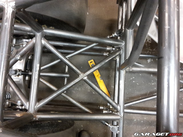

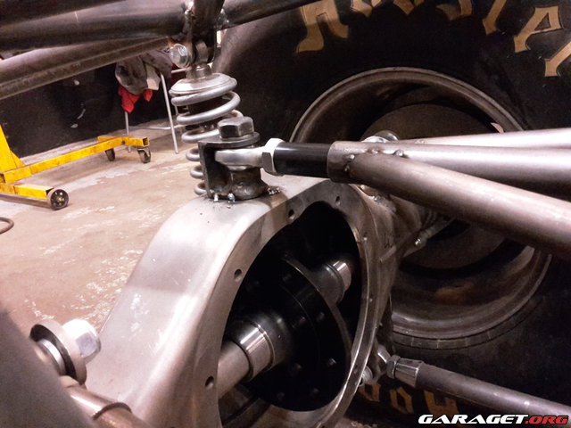

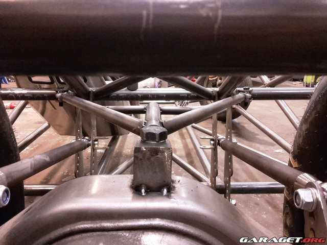

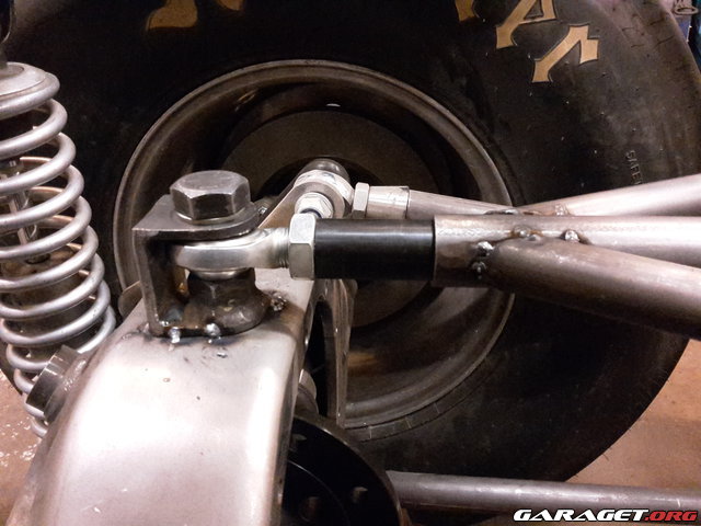

Det har hänt en hel del i helgen. I lördags kväll/natt hade jag tid att vara ute och bygga på bilen.
Punktade färdigt wishbone-kittet och de blev jävligt bra. Funderade länge över infästning i karossen. Då det är väldigt smalt mellan 4-linksinfästningarna så skulle det bli för dåligt stöd samt att det skulle se lite märkligt ut om jag byggde efter de fästena. Så valde att sätta fästena på utsidan av 4-linket och in i övre crossmembern. Funderade även på att sätta den på undersidan, men då skulle bulten till wishbonet på bakaxeln bli lägsta punkt och de ville jag inte heller. Så jag blev faktiskt nöjd med resultatet. De finns tillräckligt med fjäderväg uppåt och neråt.
Pratade med Nova-Jörgen innan jag byggde ihop de och fick tips om att låta uniballsen "ligga ner" för styrka.

Enligt anvisningarna som följde med kittet så skulle 2" (ca 5cm) vara utstickande av glidstången. Även minst 3 gängor ska vara synliga på uniballen.
https://www1.garaget.org/gallery/images/70/69024/69024-d8a42d307a82fa497a527029fbd2ca49.jpg
Bara helsvetsning kvar av wishbonefästet så kan bakaxeln lackeras smile
https://www1.garaget.org/gallery/images/70/69024/69024-90cb782414820e9d19f9d244af46634b.jpg
