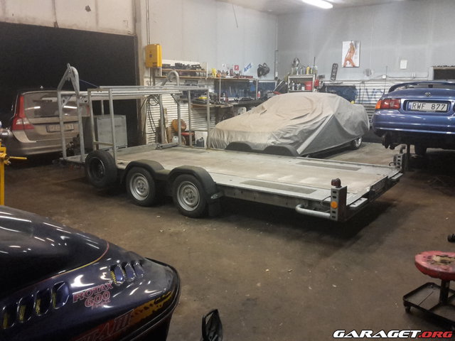

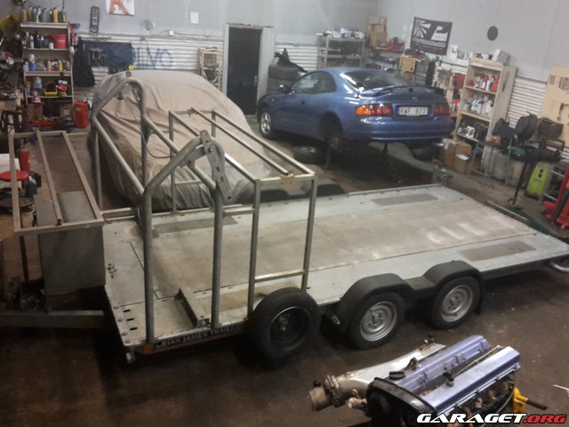

I helgen var jag och köpte ett bilsläp tillsammans med min far.
Ett Brian James 2.6 ton släp. Man får lasta ca 2 ton på detta släp.
Släpet har ett däckställ och förra ägaren byggde 2 extra däckställ, däckställen går att montera bort.
Har nog inte själv någon större nytta av släpet detta år, men tänkte att de skulle finnas till uthyrning under tiden jag bygger.

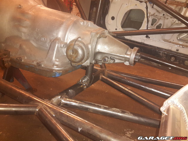

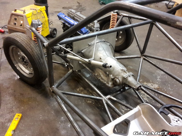

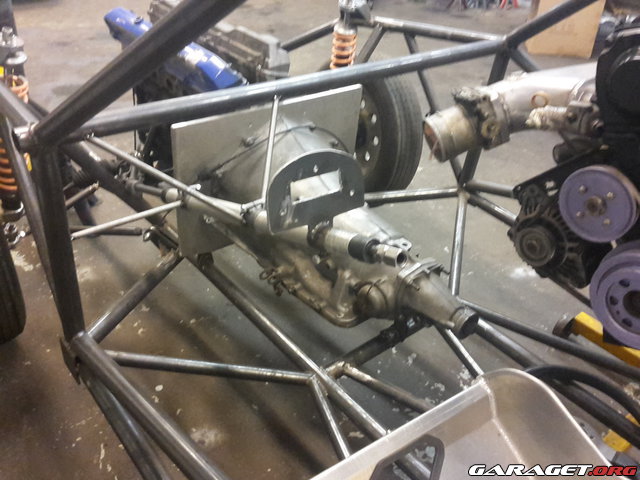

Förra tisdagen blev de även ett bakre växellådsfäste
https://www1.garaget.org/gallery/images/70/69024/69024-260694acbe07fe2176bfb68c36abb9d6.jpg

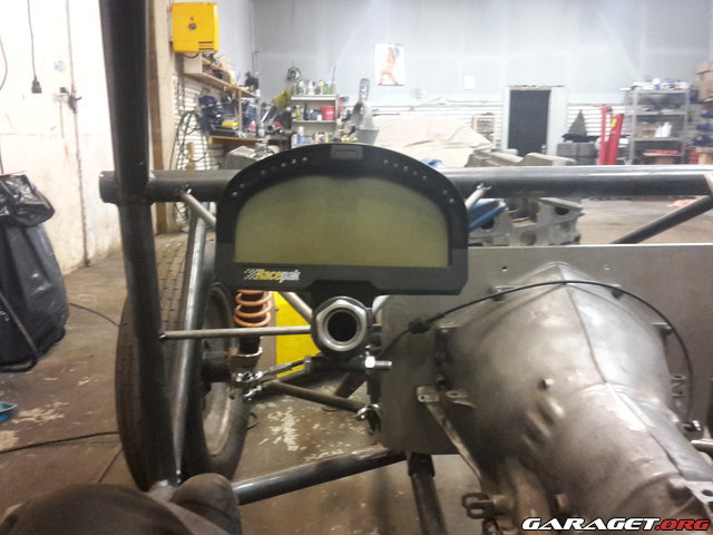

Nu känns de sådär bra igen när man fått tummen ur. Har länge gått och dragit mig från att göra vissa saker då det bara skulle bli "jobbigt".
I fredags ringde Persåkers Speedshop och berättade att min beställning kommit hem. Det är alltid lika roligt att besöka dem så på lördagen blev de en snabb-visit dit. Tar bara 1 1/2 timme att åka dit, så kastade in frugan och barnen i bilen och drog iväg.
Sen var de garage resten av dagen smile
Frugan är helnöjd.... inte tongue
https://www1.garaget.org/gallery/images/70/69024/69024-17250f1098bbc605897d21afa23d8e51.jpg

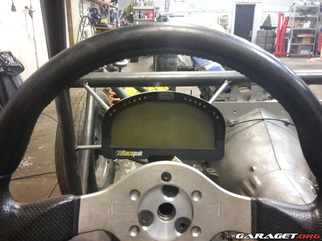

Beställningen som kom hem var rattstång och div. tillbehör till denne.
https://www1.garaget.org/gallery/images/70/69024/69024-d3da867594617a06c7521766c90c9678.jpg
Ratten hade jag sedan innan, men kommer nog behöva byte ut den då det är fel bultmönster. Navet har 5 bult och ratten 6. Eller så bygger jag en adapter/spacer för att få lite mera plats när jag väl ska kliva i och ur bilen.
https://www1.garaget.org/gallery/images/70/69024/69024-19f57713e2fb37e4ee1ffb3a1b4f7630.jpg

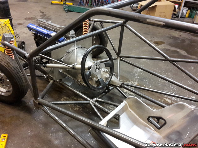

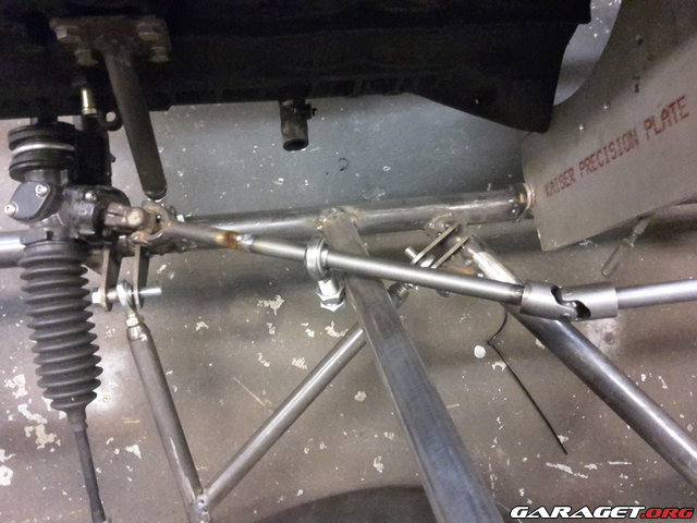

När rattstången var punktad på plats så kom nästa funderingar... Hur kommer jag bygga torpeden? Vart hamnar pedalerna? Får jag plats? Hur mycket kommer jag behöva böja benen? Vad är normal körpossition? Ja ni förstår tongue
Medans jag funderade på detta så gjorde jag något riktigt onödigt. Jag tillverkade en hållare för min display. Denna blev demonterbar. Jag blev riktigt nöjd smile
https://www1.garaget.org/gallery/images/70/69024/69024-87331f6437d85d15a5c5819926806a97.jpg
https://www1.garaget.org/gallery/images/70/69024/69024-464dba4e6375a47860b3ea5d83f2006c.jpg
Ja, den sitter lite snett.. men det är bara släppa på bulten på undersidan och vrida upp den smile
https://www1.garaget.org/gallery/images/70/69024/69024-68f29e2680a2966206f8029a4c5d4b89.jpg
https://www1.garaget.org/gallery/images/70/69024/69024-635d5be3fd92b7c27ed6a1d1cba37f75.jpg

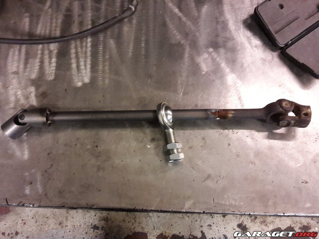

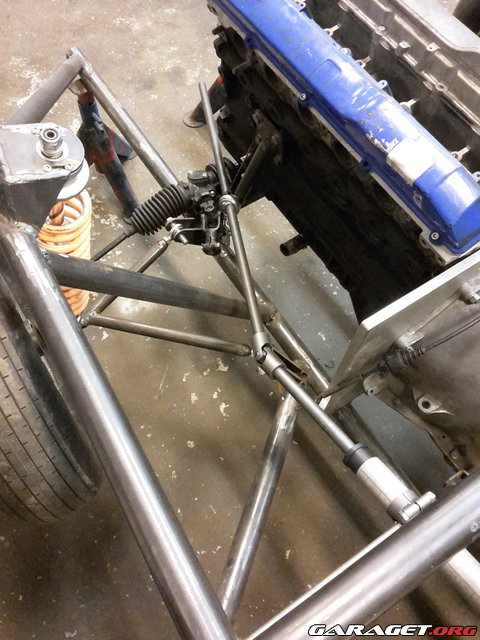

Nu måste jag bara fixa en övergång från rattaxeln till sista knutkorset till styrväxeln.
https://www1.garaget.org/gallery/images/70/69024/69024-2d2f3e7f5ff302edcd31c2c34e103345.jpg
Vinkeln på axeln hoppas jag duger som deformation så man slipper få ratten i ansiktet vid kollision. Någon som har något att tillägga om detta?
https://www1.garaget.org/gallery/images/70/69024/69024-4d35d977f40411b690fa41f55f0e67ad.jpg
1 397 Inlägg
9 mars 2016
#1543

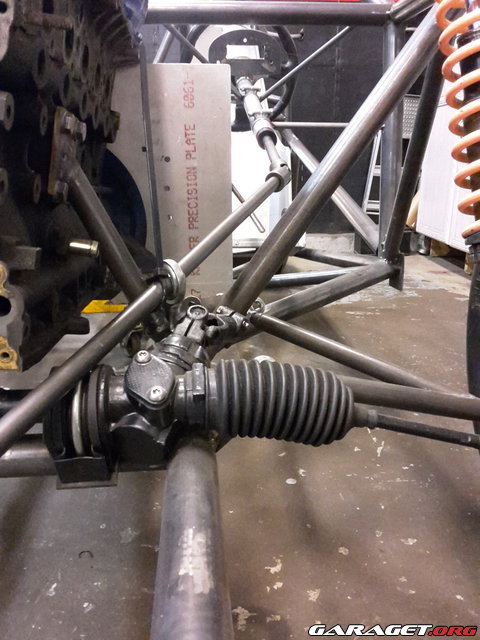

Ville bara lägga ut bilder på att rattstången blev klar igår, så nu är väl styrningen till 90 % klar. Bara finliret kvar, helsvetsning av grejjerna kvar. Men måste få klart torpeden innan jag gör de 100% klart.
Fick hem ett knutkors till en 240 igår som passade styrväxeln. Satte upp den i svarven och tog bort ca 2 mm så att jag kunde trä på röret över axeln till knutkorset.
https://www1.garaget.org/gallery/images/70/69024/69024-96c372a4ca0ac35d64a84459f8d2a8ba.jpg
Uniballen kommer att fungera som extra stöd för axeln.
https://www1.garaget.org/gallery/images/70/69024/69024-1970c3cc1e1b53ff62c3c5d61b702533.jpg

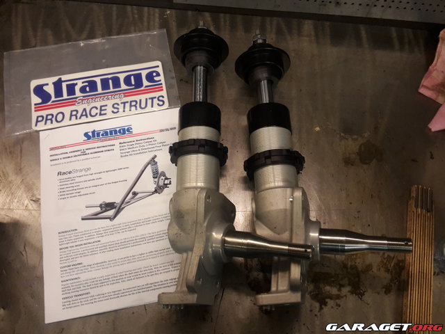

Stötdämparna blev ett par riktigt vassa Strange-dämpare. Kittet köptes okomplett så nu mailar jag med leverantör om att köpa resterande, så som bromskit, nav osv.

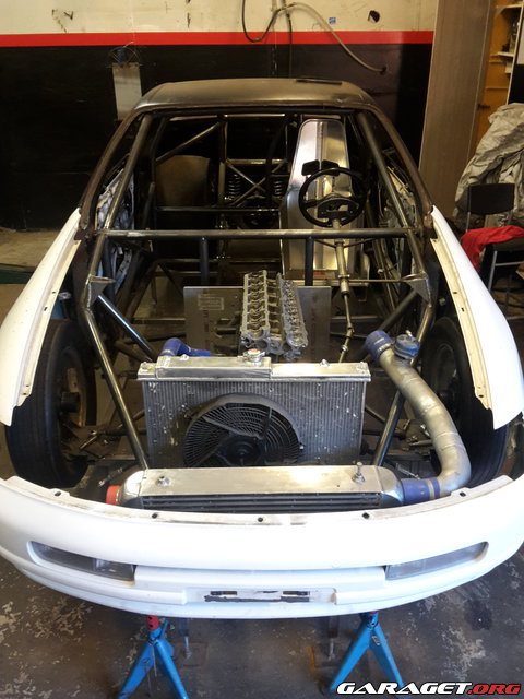

Det ända jag saknar i karossväg är en motorhuv. Sen kommer de att bli ersättare till framlampor och en grill.
https://www1.garaget.org/gallery/images/70/69024/69024-0dcf14274a03018fb6ef0b4b878754c0.jpg
Ville även se hur kylare och IC skulle passa. Ser ut att kunna bli ganska bra!

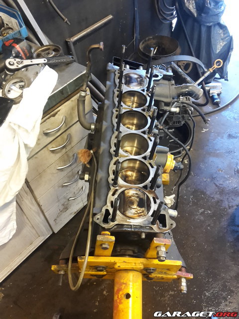

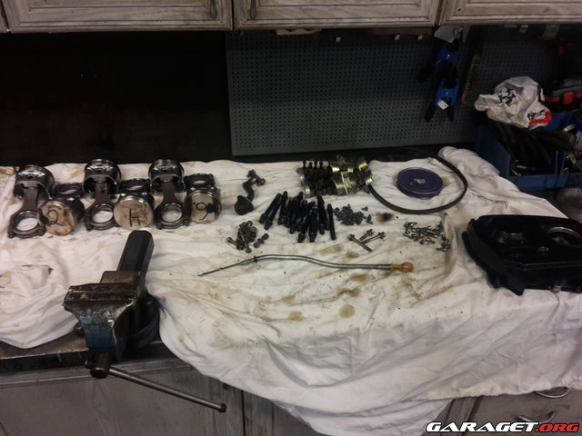

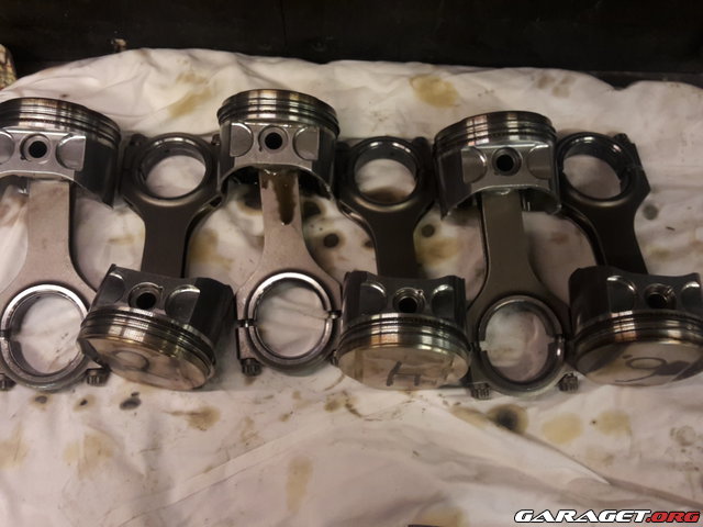

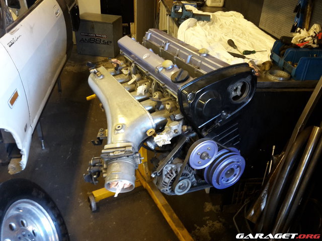

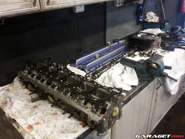

I den eviga väntan på delar så plockade jag ner race motorn. Den har stått på stativ i nästan 3 år så var lite orolig att något skulle hänt, typ rost någonstans.
Men fick mig en glad överraskning då allting var i väldigt gott skick, såg nästan nytt ut alltihop.
https://www1.garaget.org/gallery/images/70/69024/69024-0390e122d2d9543a5bf7ef68d3619020.jpg
https://www1.garaget.org/gallery/images/70/69024/69024-0b3fac945348c90d5c7eeaca51918051.jpg
https://www1.garaget.org/gallery/images/70/69024/69024-02223a579ef655ef6f4b3f17b31830dd.jpg
https://www1.garaget.org/gallery/images/70/69024/69024-dd7f2f9bb31304a481bea33e86d94b32.jpg
https://www1.garaget.org/gallery/images/70/69024/69024-adb445bf867b7fc996826a3922432eac.jpg
Kommer eventuellt ha ett utbyggt tråg till salu nu då jag ska bygga om mitt helt

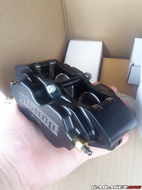

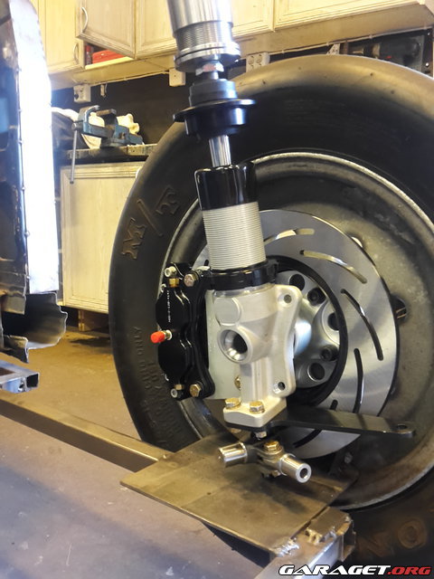

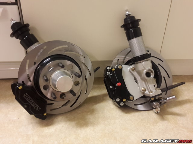

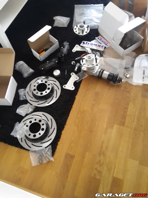

Har ÄNTLIGEN fått hem de sista kompletterande delarna till mina fjäderben nu. Så nu ska jag bara invänta en bra helg att bygga om hela framvagnen på smile Ska bli jävligt spännande att få till de här.
4-kolvs ok
https://www1.garaget.org/gallery/images/70/69024/69024-9fd7615f4dc9c5bd83886953b023e39a.jpg
Många delar blev de smile Skivorna mäter ca 290 mm
https://www1.garaget.org/gallery/images/70/69024/69024-85a16cf5b925701b9a16f6d737048c2b.jpg
Ihop monterade är dom riktigt jävla nice smile Det saknas fjädrar, men detta kommer köpas när jag vet vad bilen väger senare. Kommer sätta rör istället i korrekt ride-height.
https://www1.garaget.org/gallery/images/70/69024/69024-82ce2424d1ce7e7a75d76b2282024d4f.jpg

Var ute och provade nya dämparna. Mycket lägre än tidigare, men kommer ändå bli bra smile
Skivorna och OKen ska flyttas över till andra sidan sen, sitter på fel sida på bilderna.

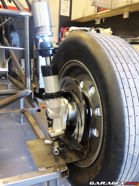

Började på att bygga framvagnen igår. Kommer fortsätta med detta nästa gång jag åker ut. Väntar även på rör/delar till länkarmar

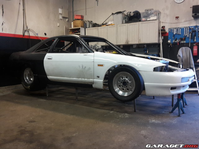

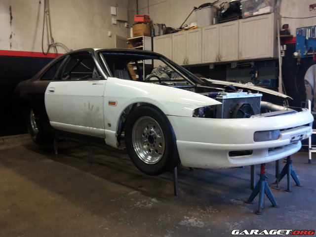

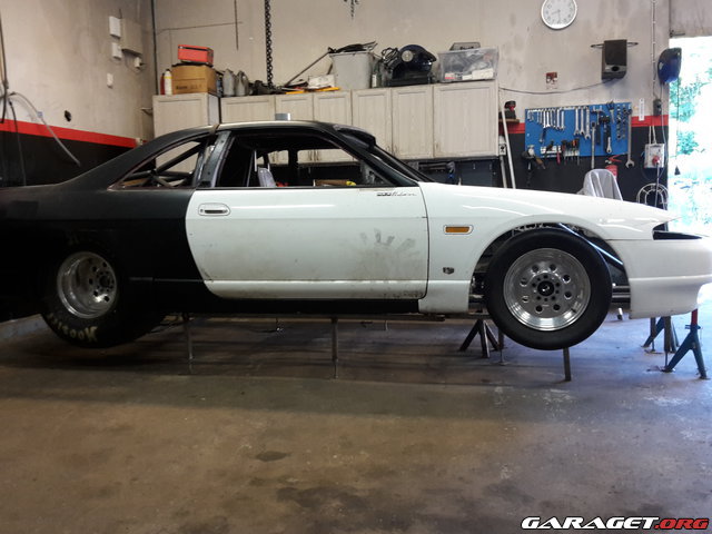

Har med flit inte uppdaterat på ett tag för att samla på mig lite bilder och så att de faktiskt ska se ut som de händer något mellan uppdateringarna tongue
Nu är framvagnen klar och bilen har hittat ner på egna hjul igen. Känns jäkligt bra och ser mkt bättre ut än förra gången den stod på hjulen.
Det är dags att ta kontakt med SBF och göra en slags "förbesiktning" så att det inte finns några större frågetecken inför slutbesiktning av buren.
När förbesiktningen är klar och allt ser bra ut så kommer jag fortsätta med helsvetsningen och sedan börja med golv och hjulhus.
Låter bilderna tala för sig själv denna gång och har ni frågor eller synpunkter så ställ gärna dom smile
