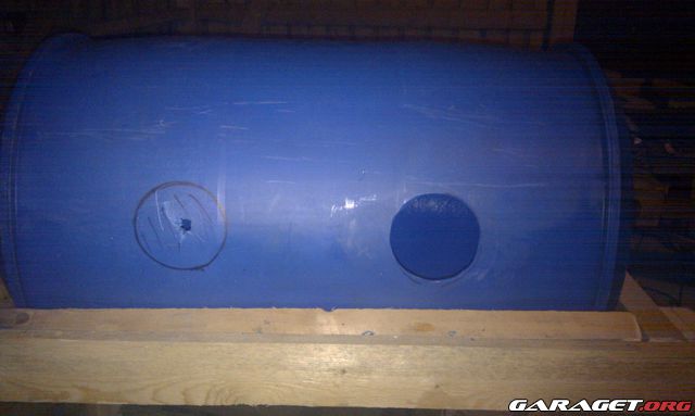

Hål för armarna
https://www1.garaget.org/gallery/archive/62482/1014033_qoose3.jpg

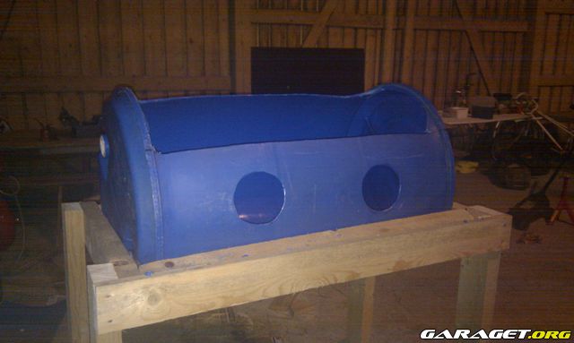

Börjar ta form

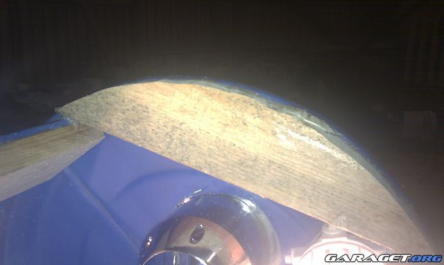

En ram runt kanten så att det finnsngt att lägga luckan på sen.

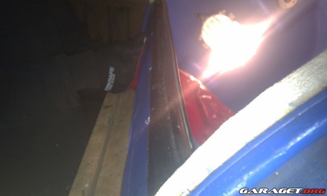

En gammal dörrlist från reservdels calibran fick nytt liv :p

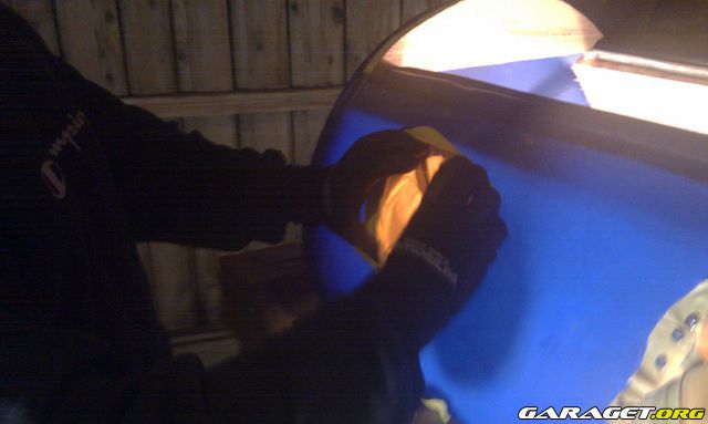

https://www1.garaget.org/gallery/archive/62482/1014056_kpiu8c.jpg
Den gammla regnjackan blev nästa offer. Perfekt att använda armarna från den :p

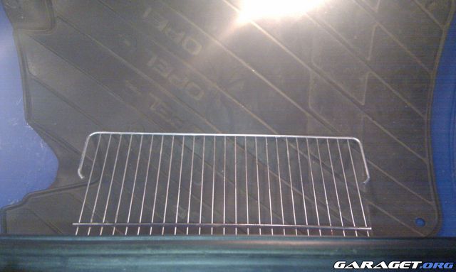

Gummiförstärkning med en matta från reservdels calibran och ett galler från ett gammalt kylskåp att lägga prylarna på smile

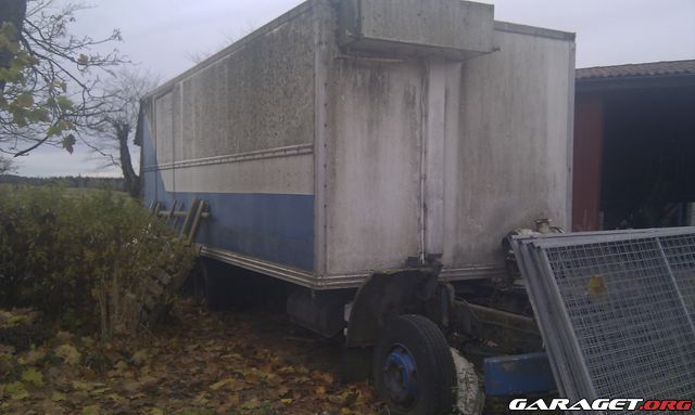

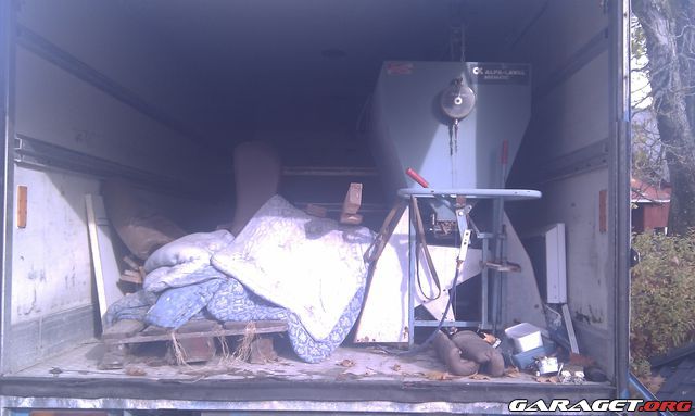

Nästa "måste ha" är ju en lackbox så att de blästrade delarna kan lackas oxå :p Ett lastbilsflak borde duga eller? Jag tyckte det verkade vara en bra ideé i alla fall smile
https://www1.garaget.org/gallery/archive/62482/1014076_5vuips.jpg
Här är utgångsobjektet :p
https://www1.garaget.org/gallery/archive/62482/1014077_krj95v.jpg
Krävs dock en liten städning, men det mesta är brännbart...

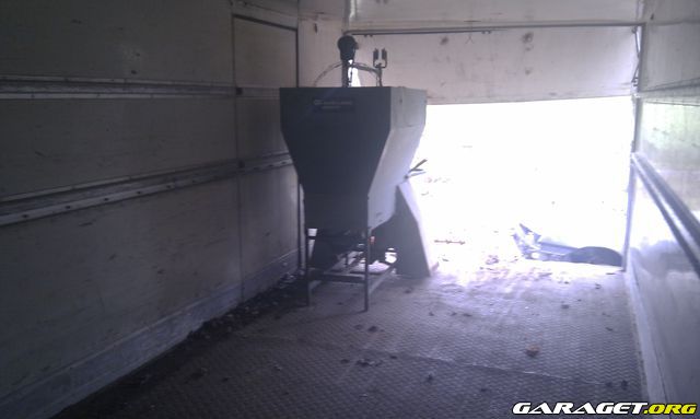

https://www1.garaget.org/gallery/archive/62482/1014078_snt8nr.jpg
Efter lite hårt arbete så börjar det bli rent iaf smile
https://www1.garaget.org/gallery/archive/62482/1014079_gka9dd.jpg

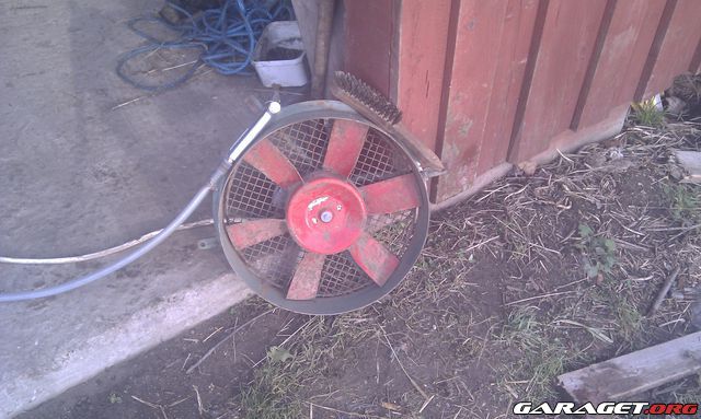

Hittat en bra fläkt som ska få aggera utsug.
Imorgon ska det sista städas ur och jag ska börja konstruera bakstommen och utsuget. Får se om det blir till att bygga lite bänkar oxå eller om jag fortsätter riva på BMW:n istället...

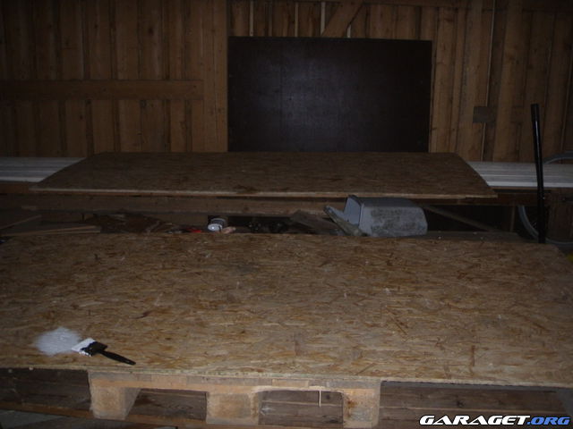

Dax att måla skivorna som ska täcka bakstommen...
https://www1.garaget.org/gallery/archive/62482/1014536_berd2i.jpg
Skivorna
https://www1.garaget.org/gallery/archive/62482/1014537_9dd8hb.jpg
Första målad...
https://www1.garaget.org/gallery/archive/62482/1014538_6qurux.jpg
Båda målade, blev lite mörk bild men skit sak samma...
https://www1.garaget.org/gallery/archive/62482/1014539_oy0els.jpg¨

Ska nog bli bra detta big_smile Kan meddela att fläkten  suger på bra big_smile

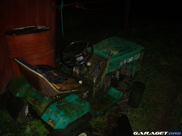

Jag och Mendaa stod och diskuterade lite innan han skulle åka då ha plötsligt pekar på vår åkgräsklippare och utbriste: DU! vet du va vi borde göra?! vi borde trimma en sånn där big_smile följt av asgarv...
jag tillägger att vi har kvar vår gamla och att det kunde vara ett bra objekt. Så det blev att vi sprang och kollade på den och visst fasen syns det att den har stått ute i väder och vind de senaste åren...
https://www1.garaget.org/gallery/archive/62482/1014549_26m1tu.jpg
så vi får se om det blir ngt sidoprojekt av detta, kan ju vara ett bra objekt att öva lackning på sen big_smile
