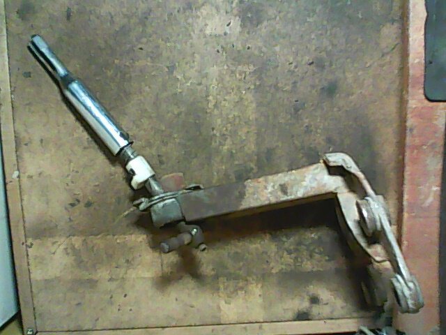

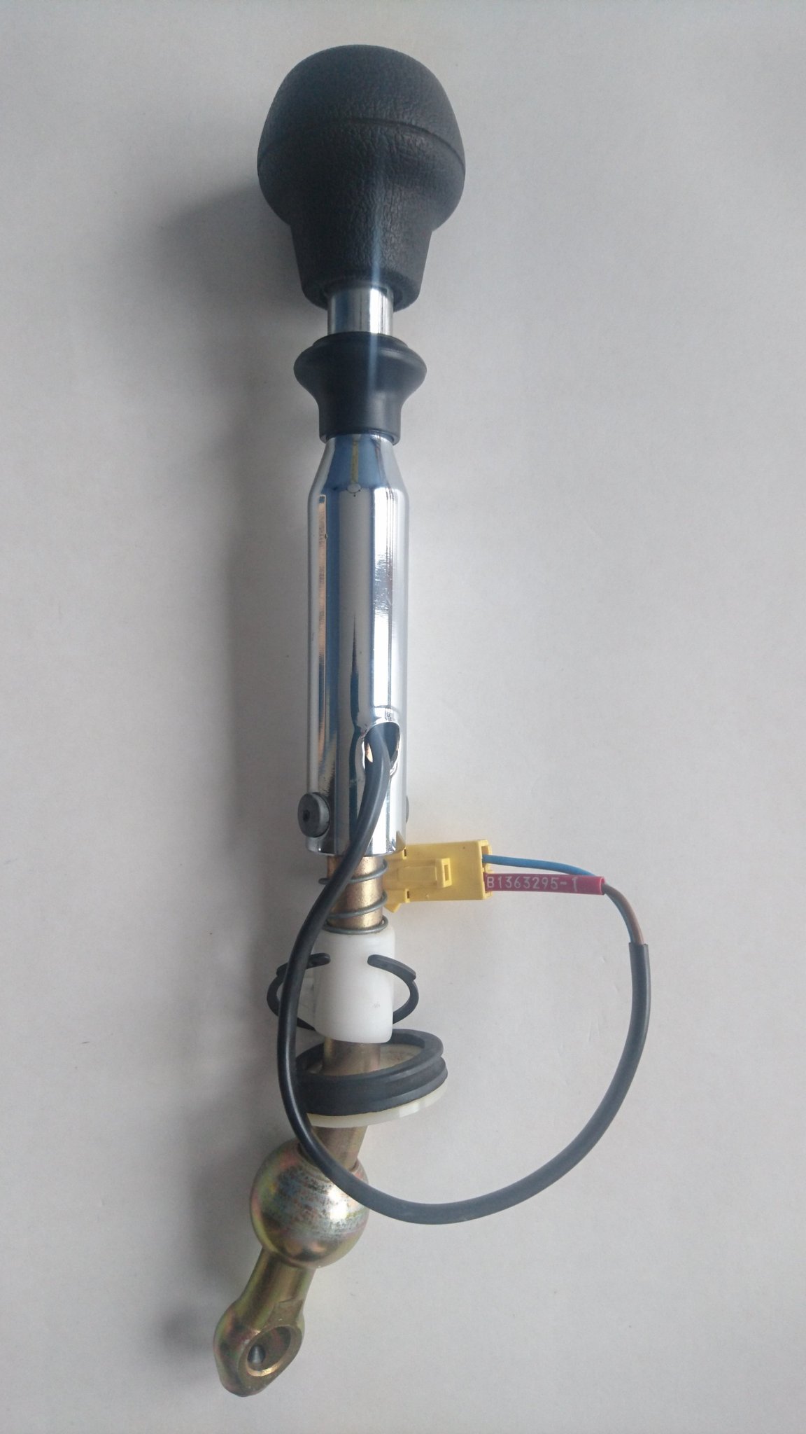

Ja det har du rätt i simlar, är en liten krök på spaken (under tunneln). Men det innebär att man gjort en jävligt onödig modifikation för att operera in 240 spak i 740 (för det spakstället ser annorlunda ut).
Min tanke är snarare om stereon är eftermarknads och ligger för långt fram.
https://img.tradera.net/images/837/3434 … 8a69cf.jpg (240 spakställ+spak)
https://www.bildelsbasen.se/img/a/a/a/8 … _5-vxl.jpg (740 spakställ+spak)
https://img.tradera.net/images/937/3711 … 76a3e0.jpg (740 spak)
https://folkraceshop.b-cdn.net/media/ca … -svart.jpg (240 spak)
Ta en bild så kanske man kan råda dig närmare, Maxandersson000. Ta också bort damasken till växelspaken och titta om den är krökt eller ej.
