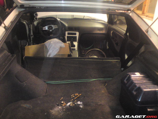

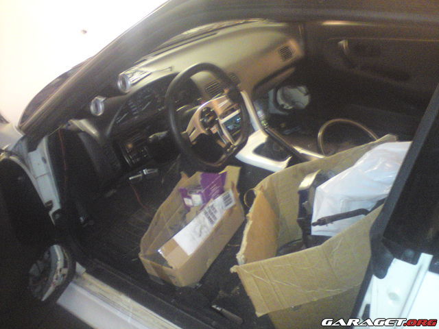

ja ungefär så här såg det ut när vi fick hem bilen säkert många utav er som känner igen den sen oskar (madebyme) här på forumet hade den.
https://www1.garaget.org/gallery/archive/100377/1016229_0xjjl0.jpg
https://www1.garaget.org/gallery/archive/100377/1016231_70e7hy.jpg
https://www1.garaget.org/gallery/archive/100377/1016233_cfwgib.jpg
https://www1.garaget.org/gallery/archive/100377/1016234_8y8hv4.jpg
https://www1.garaget.org/gallery/archive/100377/1016235_0yx785.jpg

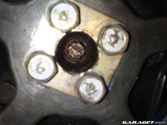

dagen där på var man snabbt uppe för att felsöka bilen. gick runt och hade ingen tendens till att hosta lite. drog ur stiften och såg att dom var genom dränkta av soppa drog runt motorn med stift ute och den fick ju gnista med! hmm Casen som spökar tänkte jag mkt riktigt var det det skruvade bort casen och såg att klacken på kammen var av! satte tillbaka casen i någolunda rätt läga och vred om nyckeln och bilen gick igång! riktigt skön känsla kan jag säga big_smile
ett litet klipp på uppstart
http://www.garaget.org/video/gdylxofs586t
imorgon blir det att åka ner till biltema och köpa ett stroboskop så tändningen blir rätt inställd tongue
om någon har en avgas kam liggandes till ett vettigt pris med hel klack och fräscha splines på hör gärna av er

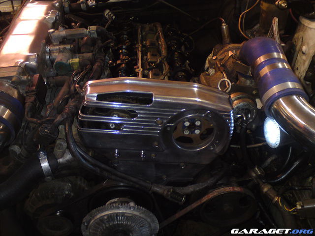

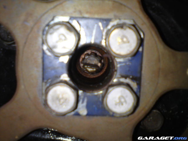

hann även plocka ner kammar idag. då det satt dubbla avgas kammar kunde jag flytta över den från insugs sidan till avgas sidan som tur var!
https://www1.garaget.org/gallery/archive/100377/1016845_8bpjef.jpg
så här såg kammen ut på avgassidan! hmm
https://www1.garaget.org/gallery/archive/100377/1016846_huatat.jpg
denna från insugssidan vilket var i bättre skick än väntat! tongue
https://www1.garaget.org/gallery/archive/100377/1016847_nhu4sv.jpg

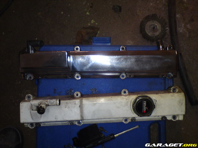

när man ändå hade nere grejjerna passade jag på att polera lite grejjer rätt nöjd för att vara första gången! big_smile ska dock göra om det lite senare då jag inte hade någe våtslip hemma.
https://www1.garaget.org/gallery/archive/100377/1016848_0qhooe.jpg
https://www1.garaget.org/gallery/archive/100377/1016849_pfmngc.jpg
https://www1.garaget.org/gallery/archive/100377/1016850_1fjpvv.jpg

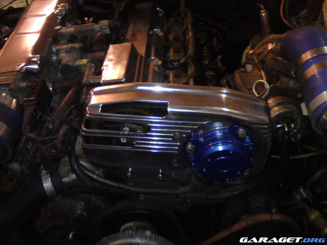

CASen blev också lite uppfräschad big_smile
https://www1.garaget.org/gallery/archive/100377/1016851_v3of7h.jpg

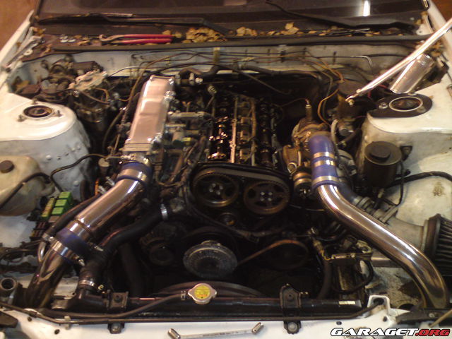

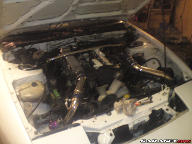

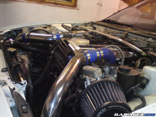

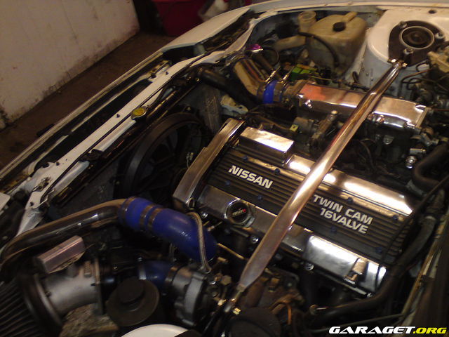

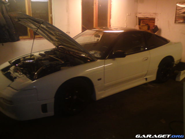

jaja back on topic polerade klart andra ventil kåpan idag och tvättade av lite blåa slangar.
blev tyvärr ingen tvätt i motorrum idag då det snöat hela dagen men imorgon ska det vara lite soligt så ska rulla ut så motorrummet står utanför garaget iaf.

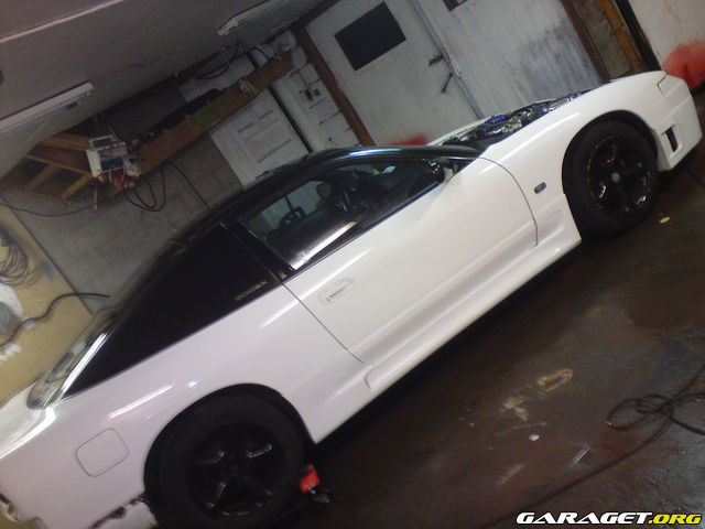

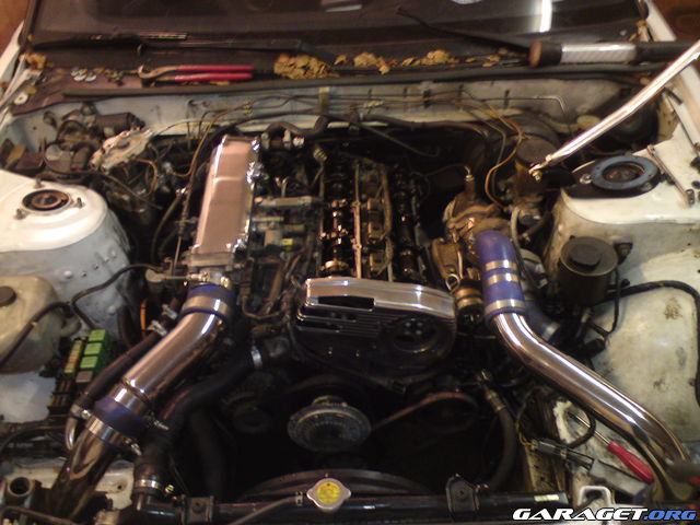

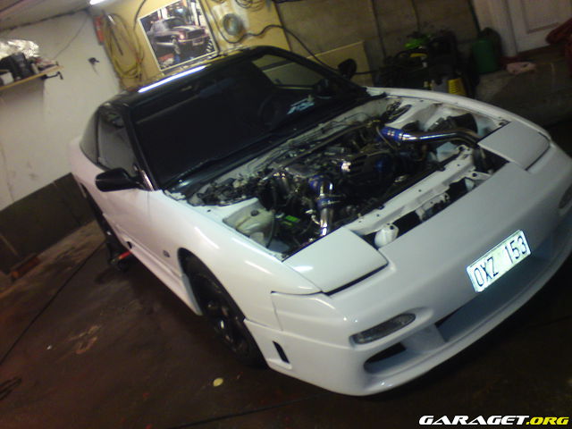

lite bilder på hur det ser ut just nu smile
https://www1.garaget.org/gallery/archive/100377/1017215_g1uhap.jpg
https://www1.garaget.org/gallery/archive/100377/1017216_vpwz6v.jpg
mer grejjer kommer att poleras längre fram big_smile

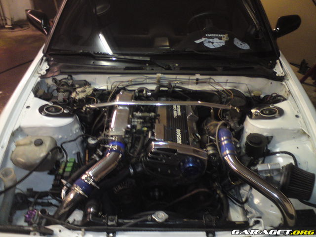

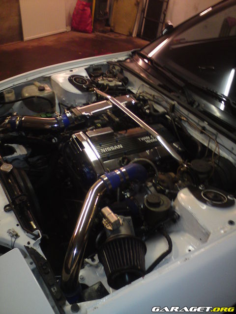

ja idag har det inte hänt så mkt. tvättade av bilen ordentligt och spolade av motorrummet. rensade även ur garaget idag då det ska in en till bil smile då bilen stått ute en längre tid var det dags för en liten polering.
såg ut ungefär som ken blocks bil i lacken innan lol dock med skit ränder tongue
https://www1.garaget.org/gallery/archive/100377/1017519_x4ddyy.jpg
https://www1.garaget.org/gallery/archive/100377/1017516_6jou8l.jpg
https://www1.garaget.org/gallery/archive/100377/1017517_0o2a2a.jpg
https://www1.garaget.org/gallery/archive/100377/1017518_qnpgq6.jpg

fan , hur sitter din wastegate, de e ju inte lika dan som  på min, som typ om du hade ngt gott omgjort fäste till dom 2 skruvarna som wastegaten sitter i smile
77 Inlägg
11 november 2010
annan wg klocka sitter med en skruv bara

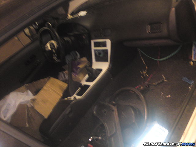

ja stått stilla nu. men har handlat lite grejjer på ebay igår och fick hem dom nya stolarna idag (dom som skulle sitta i audin) dom förra var ju sprukna i en söm så skickades tillbaka så har fått nya nu bilder kommer lite senare smile
