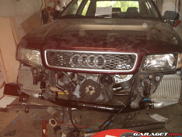

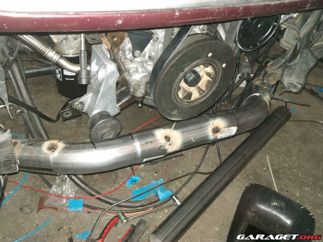

Ja då har man fortsatt men tryckrören och mätt å dona å ska låna hem en svets å punkta ihop dom och sedan helsvetsa på  jobbe smile
Kollade även plats för kylaren fram och fan det ska gå å få en rätt så stor kylare framför motorn anser jag eller?
Ulv i fåra kläder wink tur man har delar som man kan använda som mall wink

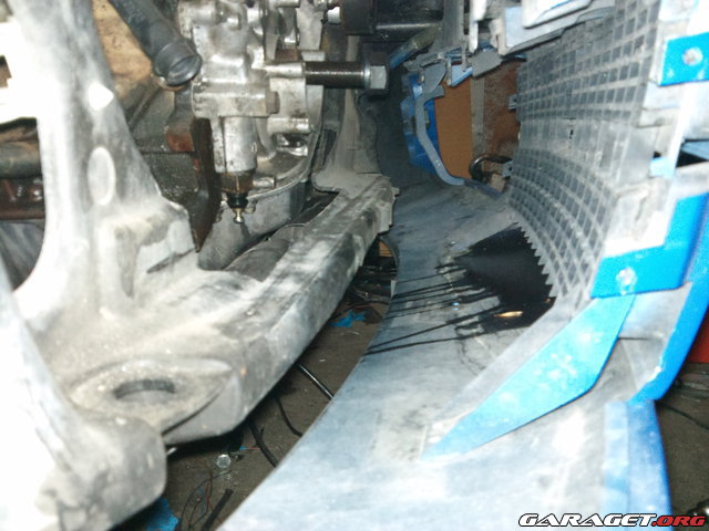

https://www1.garaget.org/gallery/images/62/61907/61907-0a8c3989899fa677f3777e4747744dd9.jpg
Vad tror ni, borde finnas plats va?

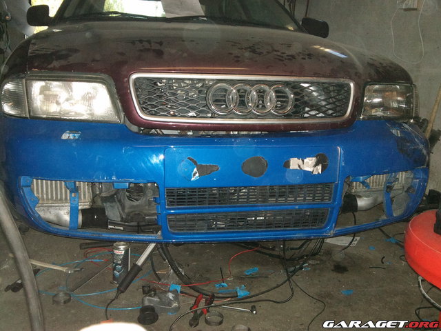

https://www1.garaget.org/gallery/images/62/61907/61907-fd43701ee46773b8e293caf037d84fb7.jpg
https://www1.garaget.org/gallery/images/62/61907/61907-68371312128bb26ebcb9b397ec7c1335.jpg

Ja, inte i original höjd kanske, men nog finns platsen allt när du inte kör FMIC smile

ja det borde gå, kanske inte lika hög som en original men en väldigt bred.
Ja menar det borde funka med tanken på hur liten en s2 kylare är ?

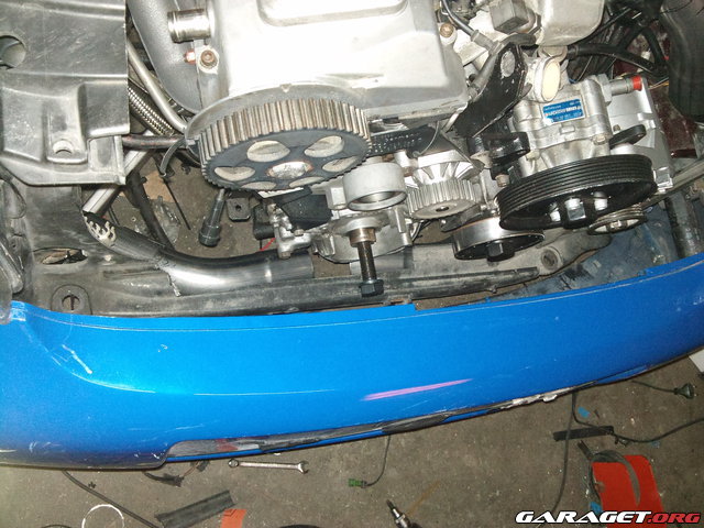

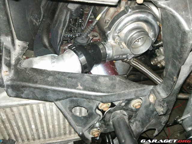

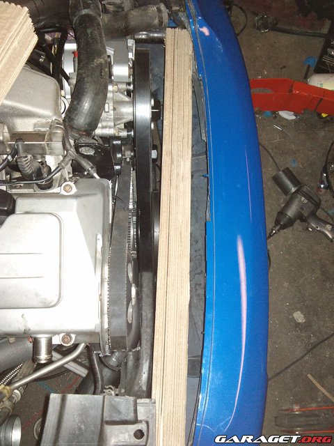

Gjorde en mall idag på en kylare
300x850x55mm
55mm är för tjockt iaf å 850mm för brett men bara putsa på mallen tills den är klar.

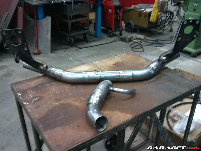

sen har jag byggt klart övre tryckröret...
De nedre röret/fontbalken skall få utag för dumpen samt hållaren för främre motorfästet.
https://www1.garaget.org/gallery/images/62/61907/61907-aca394cbbcc5164f22f077eeddda753f.jpg
https://www1.garaget.org/gallery/images/62/61907/61907-d5838aab661fcffd25e2f03599517b44.jpg
https://www1.garaget.org/gallery/images/62/61907/61907-5da3d0b8a758ae597101bce8fd8bf5c1.jpg

Ps: kommer göra om alla tryckrören sen hos Cp-service.
Thomas kommer få bocka dom i ett stycke för som dom är nu är flödet bajs men det duger å starta å åka med iaf.

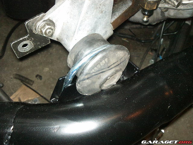

Ja som ni ser är rören målade och monterade! smile börjat montera lysena oxå idag och koppla in ledningarna till servopumpen samt behållaren för oljan.
Den ser ju lite arg ut redan nu wink
Schysst å se att vi är fler som ligger i tongue Tänkte på de rören där, du kan lätt köra som de är. Den lilla flödesminskning du får där har ingen betydelse på en såpass standard motor, inte så att luften får problem precis, tänk på kanalerna i en intercooler smile

Mjo här ligger man i! big_smile
Okej, ja det kommer nog bli ett snyggare rör ändå för jag vart inte 100 nöjd med detta..
Men en erfarenhet rikare iaf wink
