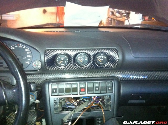

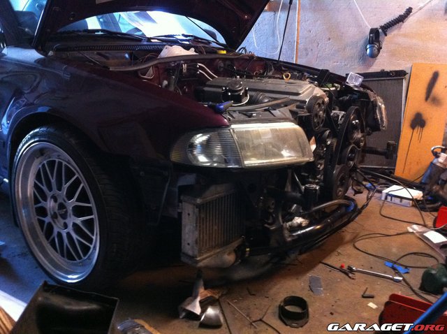

Monterat 19" å ställt ner bilen på backen. såå nice!
Har fäst å dragit strömkablarna lite snyggare ifrån generatorn till startmotorn.
Har äntligen fått alla mina VDO mätare! Stort tack till Mekonomen i Hudiksvall som med stort tålamod fick fram mina mätare!
Test monterade mätarhållaren med mätarna i (OBS ej inskjuten helt)
https://www1.garaget.org/gallery/images/62/61907/61907-c513c8ca7863886893869556cd208f44.jpg
https://www1.garaget.org/gallery/images/62/61907/61907-3d29632b425da222811370b11e3af1a1.jpg
