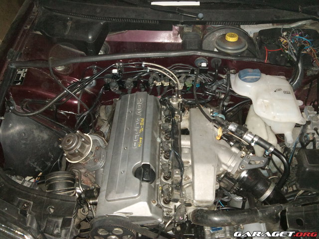

Ser ju rätt så städat å "original" ut ju eller?

Skall testa å mäta lite ifrån bränslerelä ut för å se om strömmen kommer ut därifrån vid tillslaget.
Alt mäta i en annan kontakt där strömborde finna å flytta över kabeln dit smile

ser riktigt orginal ut! coolt!smile
