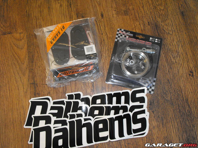

SÅ nu kan man låsa locket å slutföra avgaset. big_smile
