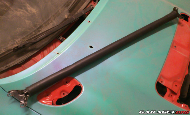

Bakre fjäderbensstag från en ST205 (6th gen GT4), fick det i julklapp av Sister_in_black förra julen, tack för det! <3

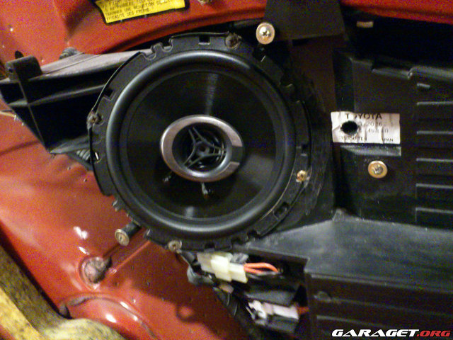

Blev även tvungen att investera i ett par fantastiska bakre högtalare från biltema nu när jag fått mig en stereo, sån lyx alltså...

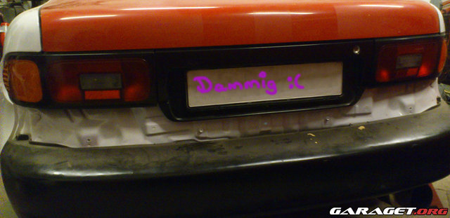

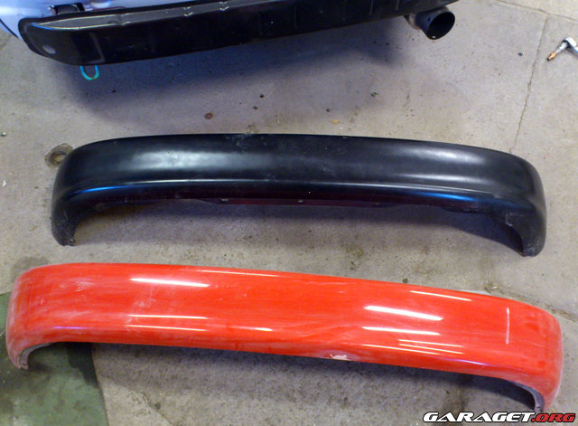

Bilen hade en parkeringsskada bak och stötfångaren är utbytt mot en eftermarknads version i något mjukt läskigt material, jag hade en annan liggande så bestämde mig för att byta ut den innan det bär iväg till lack.
https://www1.garaget.org/gallery/images/122/121392/121392-cecf1946cefe2ea9efbaea2f866a3a96.jpg

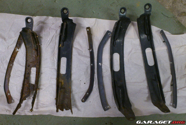

Dessvärre så var fästena helt sönderkexade på original stötfångaren, så borrade ut nitarna och tog lös dem så jag kan transplantera de som är i bättre skick (blir lite senare då jag måste köpa en ny popnit tång, min gamla verkar vara stulen av hustomtarna).
https://www1.garaget.org/gallery/images/122/121392/121392-cfa3bf498d6c9492fc7ed4ef74c39fda.jpg
Um yeah...
https://www1.garaget.org/gallery/images/122/121392/121392-17f6ea447156a4235281521e168bc43c.jpg

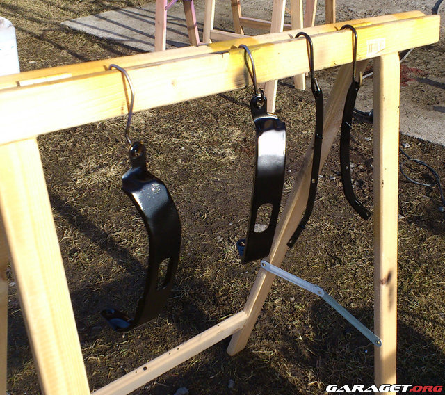

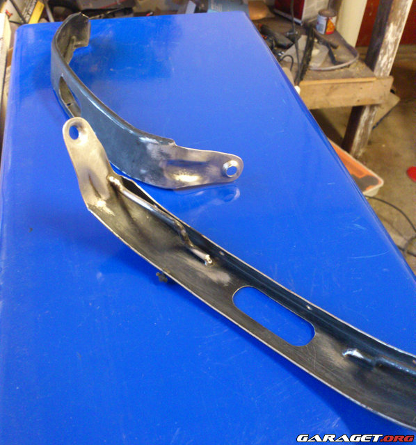

Slipade plåtrena för att få bort den rost som fanns på dem, ska lacka imorgon om jag lyckas få upp temperaturen nog i garaget.

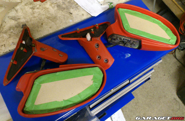

Sen hittade jag även ett par extra speglar som jag slipade upp med och ska lacka dem i blanksvart också, men som sagt det blir förhoppningsvis imorgon.

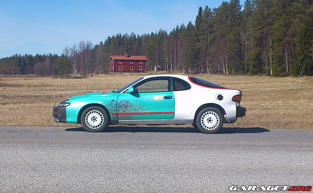

Häromdagen satt jag mest och rullade tummarna i väntan på att maj skulle anlända så bilen skulle få åka på lack, passade på att åka och besikta den idag så det var gjort, åter igen utan anmärkningar (Eller jo, besktningspersonen anmärkte på hur vansinnigt bra bromsarna tog! big_smile )
https://www1.garaget.org/gallery/images/122/121392/121392-9cb5efb90b2eb69d63d99182f4228665.jpg
En bild på min älskling på väg hem från besiktningen. smile

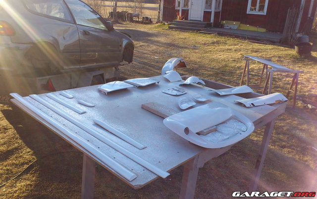

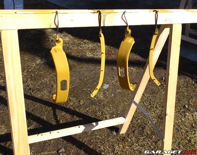

Ingen bild på förarbetet dessvärre, men här är en hög lösa delar grundade.

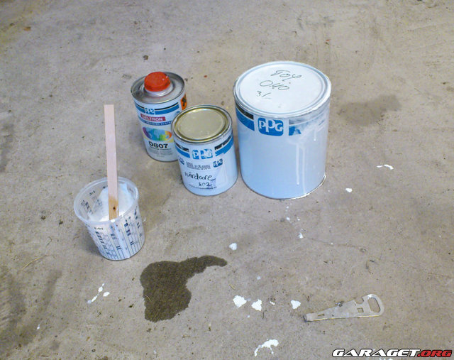

Tipset att lacka utomhus var AWESOME k-len, tusen tack för det! Nu kunde jag ju faktiskt andas och mycket riktigt blev det mindre damm än om man gör det i garaget. smile

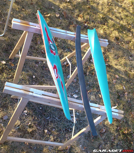

https://www1.garaget.org/gallery/images/122/121392/121392-1b3007d2034a8e4404347e58d483edef.jpg

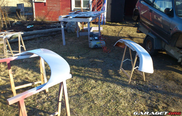

Och ett lager vitt på det. smile
https://www1.garaget.org/gallery/images/122/121392/121392-378b26a0ba6033ea11a1ad93bc5be661.jpg
Sen kan man göra såhär också, arrrrgh... D:
https://www1.garaget.org/gallery/images/122/121392/121392-82e7c9b5232c7bd550181ebdd6747e05.jpg
Massa papper och thinner senare, hann lacka om dem precis innan solen försvann bakom träden. smile
