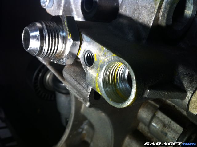

https://www1.garaget.org/gallery/archive/93443/1020321_wi0183.jpg

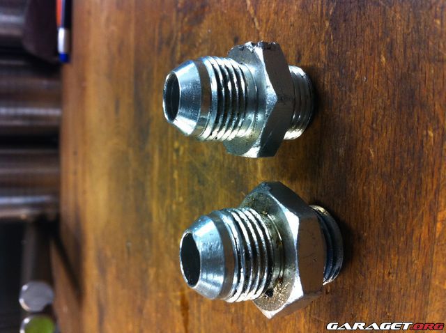

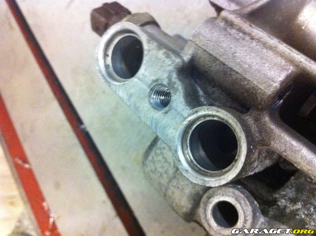

Uttagen för oljekylaren..Valde mellan att svetsa fast två nipplar eller gänga..kom fram till att gänga blev smidigast. smile
https://www1.garaget.org/gallery/archive/93443/1020322_1zzpk7.jpg
Hade 2 st liggande som fick duga...
https://www1.garaget.org/gallery/archive/93443/1020326_838cpk.jpg

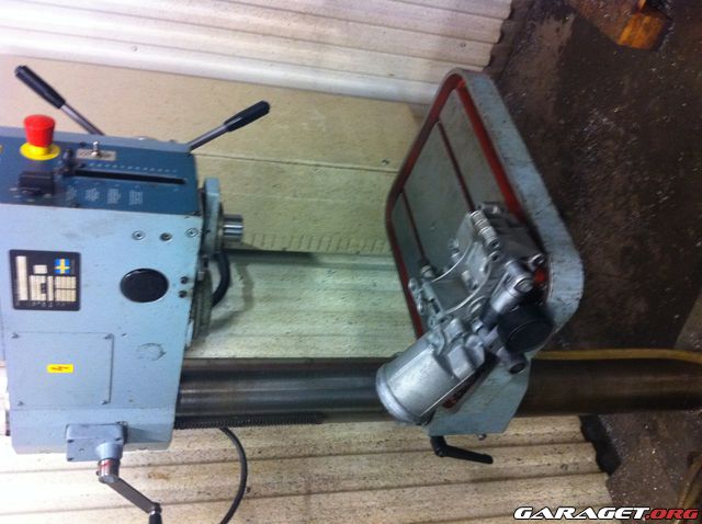

Uppe på operationsbordet  smile
https://www1.garaget.org/gallery/archive/93443/1020328_vohsef.jpg
Och resultatet. Lite loctite och 2 små fina oringar sen var det klart..

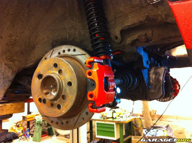

Jaha då var lördagen avklarad! Blev 7-8 timmars meck idag så nu är man lagom mör! wink

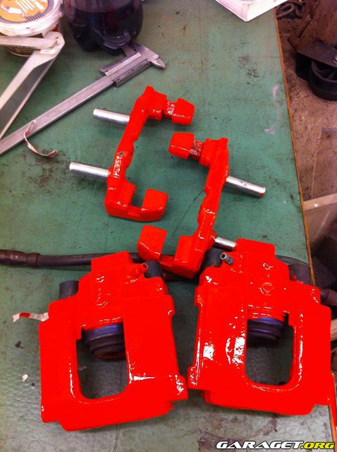

https://www1.garaget.org/gallery/archive/93443/1020760_3jysre.jpg
Dom nymålade bakoken fick följa med idag..

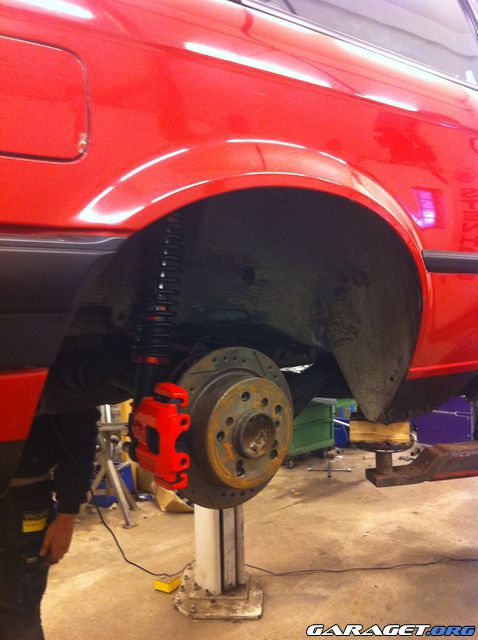

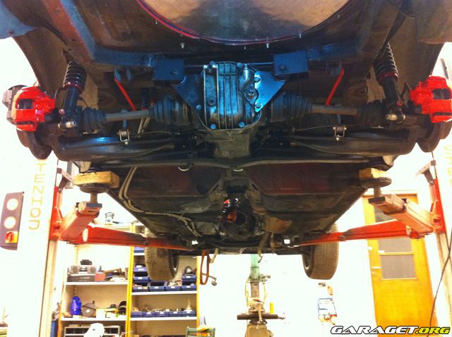

https://www1.garaget.org/gallery/archive/93443/1020762_655i9o.jpg
https://www1.garaget.org/gallery/archive/93443/1020764_e1swjs.jpg
Helhetsbild.. smile
https://www1.garaget.org/gallery/archive/93443/1020765_8r2219.jpg
Såå nu är bakvagnen helt klar så nu kan vi börja ta oss frammåt wink

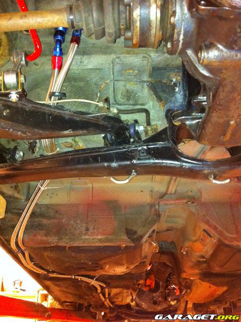

https://www1.garaget.org/gallery/archive/93443/1020767_go7rnz.jpg
AN8 matning , AN6 retur

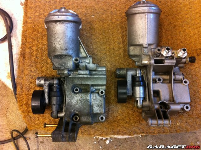

https://www1.garaget.org/gallery/archive/93443/1020768_47sm3c.jpg

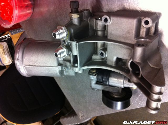

M50 vs S50 wink                          M50 är till salu smile

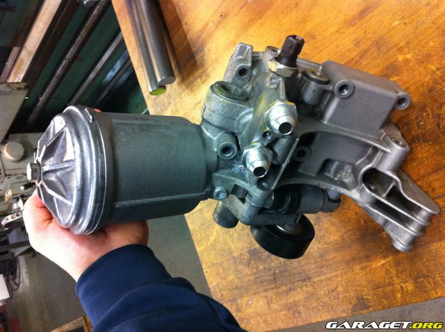

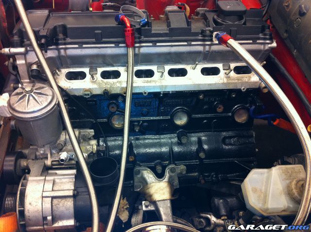

https://www1.garaget.org/gallery/archive/93443/1020770_f6tmbq.jpg
Oljefilterhus + generator på plats. Org insug tas av för kapning wink

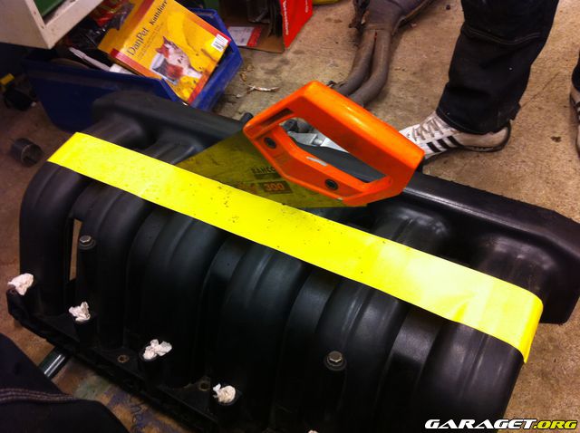

tog med en fin liten luftdriven såg men den fungera så klart inte så fick bli på traditionellt vis med en liten fogsvans! hehe men det gick bra smile

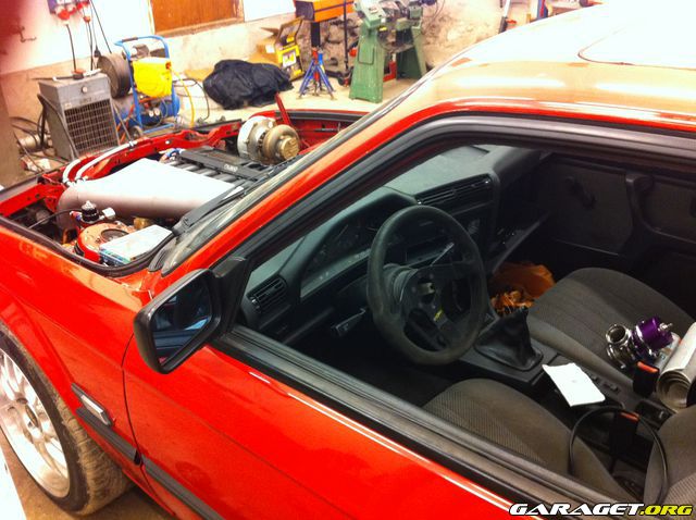

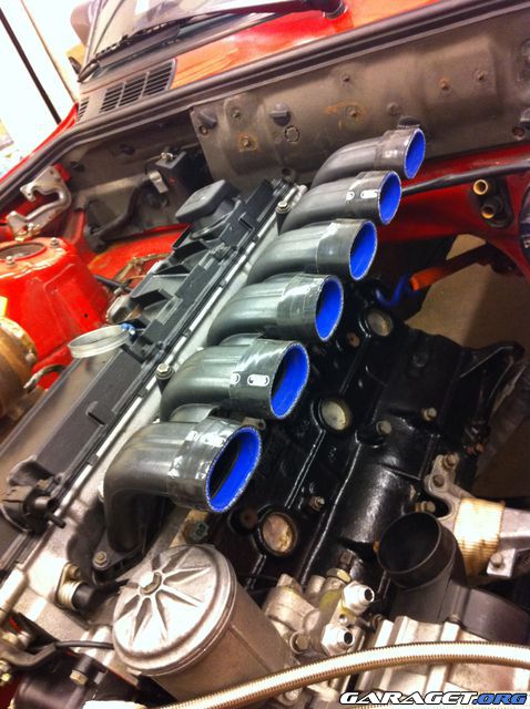

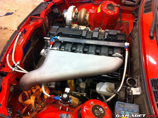

https://www1.garaget.org/gallery/archive/93443/1020780_hb83l6.jpg

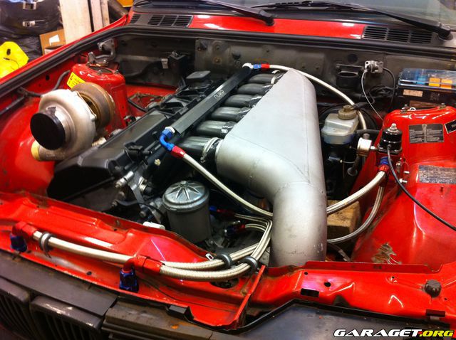

Plenumet på plats och har kortat ner slangarna från oljekylaren smile Plenumet kommer dock flyttas ca 50mm till höger när dom nya siliconslangarna kommer..sen kommer det kapas och svetsas på ett nytt spjällhus smile AN8 matningen från BTRen till fuelrailen kommer också bytas ut då den är i kortaste laget..
https://www1.garaget.org/gallery/archive/93443/1020784_w3phgz.jpg Här ser man lite tydligare varför plenumet behöver komma ytterliggare hitåt.. smile
https://www1.garaget.org/gallery/archive/93443/1020786_drufci.jpg
Här ser vi WGn ligger o latar sig i sätet tongue  men inte länge till då han snart också ska komma på plats = )

robin.. you have a problem! dumpen sitter på insuget=den det ha suttit på en m3a med separate spjäll så den får du nog ta å flytta på smile
Tack Krolle!!  Nu när du säger det så förstår jag också roll Men det är väll knappt värt att räkna som ett problem wink Det löser vi, skär bort den o svetsar igen hålet sen placerar den framför spjällhuset istället smile

ja jag sa inget innan för jag tänkte du kanske hade m2 spjäll å runners också smile  nja de e ett litet problem men de e kanske inte det första man tänker på.. har du inte gjort något idag?

den angånde spjäll satsa på ett 70-80mm i stället blir betydligt mer lätt kört å mappat.. har ju sj åkt med både 90 å 100mm men de e drygt att försöka glida fram med det blir så jävla mycket gas trots man knappt rör pedalen..
