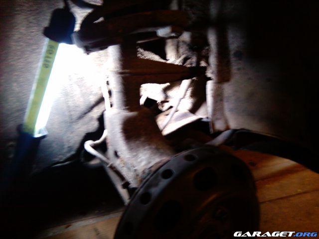

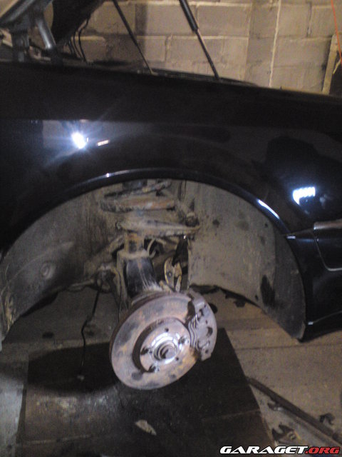

Dags för en liten uppdatering, håller fortfarande på att krångla med fjäderbenen.
Fick dock loss styrleden igår efter att jag äntligen hittat en avdragare som fungerade ordentligt (4e avdragaren jag testat), verkar vara rätt grova grejer på V8an tongue
Sen for jag och köpe lite verktyg så jag ska slippa låna farsans jämt så då vart det inte så mkt mer gjort smile
Är bara länkarmen som ska bort nu, sen blir det att börja montera ett av de nya fjäderbenen smile
Lite dålig bild (mobilkamera) men där är styrleden loss iaf smile
https://www1.garaget.org/gallery/archive/125954/1051736_kpj7nd.jpg
Där syns det lite bättre smile
https://www1.garaget.org/gallery/archive/125954/1051735_i2qx8h.jpg
Så nu har man lagt till en del i inköpslistan då styrleden inte var riktigt hel då jag fick loss den ^^
Men nu blir de garaget och försöka få bort länkarmen smile

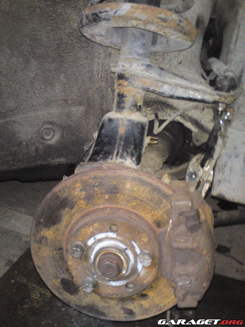

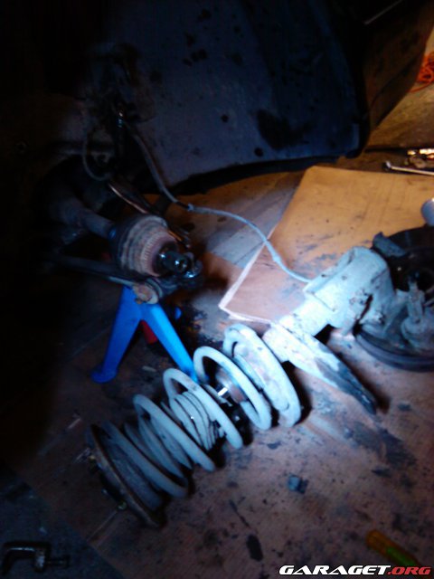

Igår kände jag äntligen att jag hade både ork efter förkylningen och tid så då blev det en sväng till garaget!
Lyckades få ut länkarmen äntligen, jag bände isär hålet där länkarmen satt fast, och polaren stod på ett långt järnrör som vi la ovanpå länkarmen och sen under en balk, då ville den äntligen lossna. Vi hade även lossat fjäderbenet upptill innan också. Ut med drivaxeln bara så var fjäderbenet löst, bara abs-sensorn som jag ska försöka få ur hel nu och sen måste jag nog göra en ny nippel till bromsröret. Blev inte något mer den kvällen och idag har jag spänt handbromsen på flickvännens BMW e46a, så det får räcka för idag då det kommer lite släkt på middag eftersom jag fyller år snart! smile

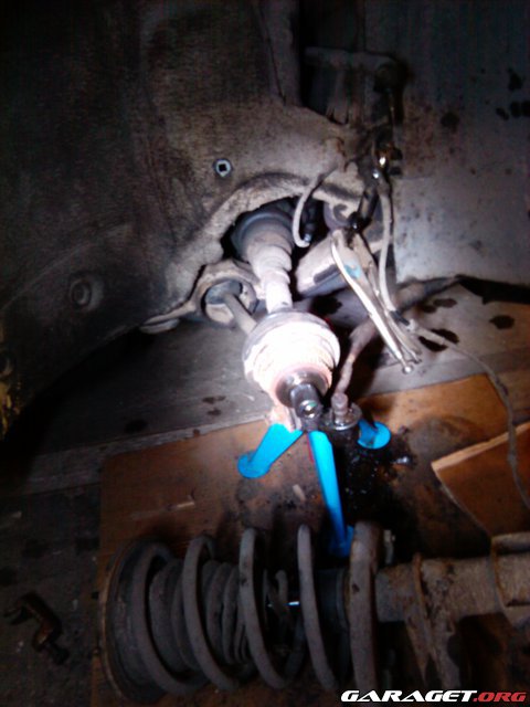

Här är allt loss utom abs-sensorn!
https://www1.garaget.org/gallery/images/126/125954/125954-cb94ad6c9b5ec96156ffeee202062e33.jpg
Nu ska sensorn bara vilja komma loss hel ^^
https://www1.garaget.org/gallery/images/126/125954/125954-38dcae9f5e0ffa5a8474f7808103d3b9.jpg

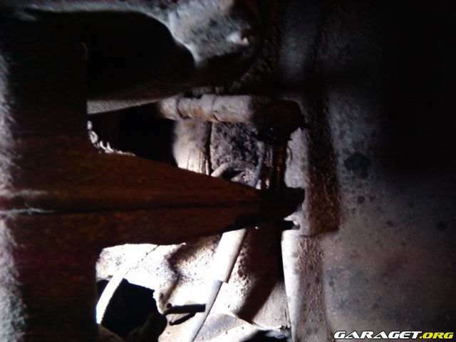

Var ner till garaget i fredags och provmonterade ett av de nya fjäderbenen, var inga större problem förutom att det krävdes lite våld för att få dit länkarmen.
Abs sensor, bromsslang och bromsbeläggsvarnare monterades dock inte, då jag ändå inte kan köra bilen på grund av att jag inte får loss bromsslangen från röret. Verkar som att jag kommer vara tvungen att dra nya rör eftersom nippeln är rätt slut och det är ganska trångt att montera en ny på det rör som sitter. Får se hur det blir sen när jag ger mig på detta.
Närbild:
https://www1.garaget.org/gallery/images/126/125954/125954-ad972ff4a48e4d76b888c4f8e13d37ba.jpg
Såhär ser det ut nu smile
https://www1.garaget.org/gallery/images/126/125954/125954-3a45e00ef9d860f92f412700678f1490.jpg

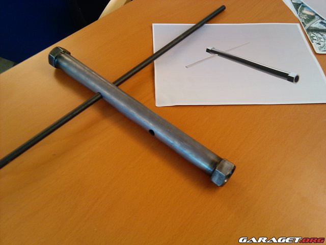

Byggde ihop ett verktyg idag på jobbet för att få lös dämparen.
Gjorde det lite längre än vad som är nödvändigt just nu för att även kunna plocka ur dämparen utan att demontera fjäderbenet, ifall det skulle behövas nån gång i framtiden smile
Får se när jag får tid att använda det dock eftersom BMWn ska göras iordning för försäljning, fick iaf stagen till den idag.
Blev rätt så likt iaf smile inte lika shiny dock tongue
