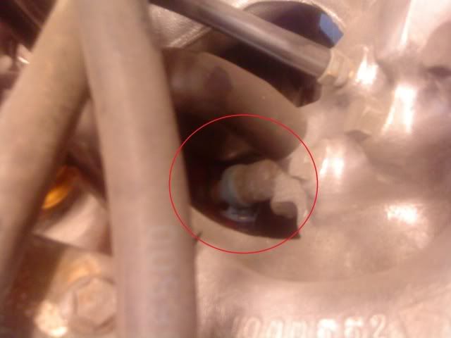

Var sitter kallstartsventilen på en b234f då?? hmm
Ungefär mitten, Under insuget.
Tror det är en blå kontakt.
Det finns nog ingen kallstartsventil på 16v motorerna för jag har inga kontakter under insuget

375 Inlägg
22 november 2010
Om det finns så är det iaf enl bilden:
http://i446.photobucket.com/albums/qq190/bensinskalle/DSC03019-Kopia.jpg
