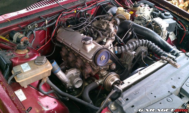

nu vart de lite tvättat, var trött på att de såg så skabbit ut,har tagit bort spolvätske behållaren o tänkte , gör man ena hjulhuset så är detlika bar att fortsätta i hela motorrummet . funderar på o köpa lite ny lack o lacka lite i motor rummet så de blir ännu bättre och snyggare än nu,
är långt ifrån klar än så mer ska bort för rengörning och tvättning smile

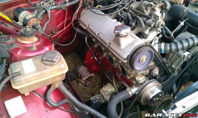

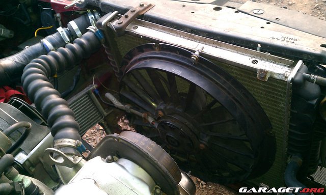

ja efter elmia helgen så pajade mitt kyl så de fick bytas fort samt att oljereturen smälte " körde med slang ist för rör "  så nu blir det turbo byte till en k24 ist , har även kopplat in elfläkt då den vanliga fläkten var ful o jobbigt o meka med motorn på,
https://www1.garaget.org/gallery/images/145/144544/144544-d2281f5c69f2b424c10a1751067973c2.jpg
https://www1.garaget.org/gallery/images/145/144544/144544-c500136cc27d40001b0376a30513b3f0.jpg
https://www1.garaget.org/gallery/images/145/144544/144544-a922f7dc78b46011e80c003514d1c6fe.jpg
https://www1.garaget.org/gallery/images/145/144544/144544-7ebc4b5228490cb430a2f193382099b2.jpg
väntar fortfarande på en ny k24 då min glappar ngt otroligt men drog dit den för måtta nya fästen till wg, dp med mer.

Kan du styra varvtalet på fläkten på något vis? Eller är den alltid på max?
331 Inlägg
7 maj 2011
ingen aning, min ligger på max. kör med switch så sätter på den när jag vill om man säger. tongue
4 363 Inlägg
7 maj 2011
fisken_ skrev:
Okej, men då skulle jag föreslå att du kopplar om den. Du kan ju fortfarande ha en brytare på om du vill det men koppla den till tändningen så du inte glömmer den på eller ännu värre avstängd!
331 Inlägg
7 maj 2011
zemet skrev:
fisken_ skrev:
jo de e ju sant, men hur ska man koppla den då ?
4 363 Inlägg
7 maj 2011
Vet inte riktigt, du kan ju fulkoppla de. Bara jorda och sen koppla in dig på någon pluskabel som redan styrs av tändnlingen tex ljusen.
Finns säkert något mycket bättre sätt som någon här på sidan kan tipsa dig om:)
331 Inlägg
7 maj 2011
jo det fattar jag , men ett bättre sett o göra de på en o koppla in de på lysena, smile
820 Inlägg
7 maj 2011
fisken_ skrev:
Koppla på termostaten kanske? smile
Om man säger
331 Inlägg
7 maj 2011
Panzar_Audi skrev:
fisken_ skrev:
jag vet ju att man kan köpa en koppling som man sätter mellan kyl o termostat som startar fläkten vid en viss temp,
2 419 Inlägg
7 maj 2011
#59
fisken_ skrev:
Panzar_Audi skrev:
Fortfarande så kommer fläkten gå en stund efter att du stängt av bilen! det bästa är la att koppla den till tändningslåset så är den på hela tiden bilen är på!
331 Inlägg
7 maj 2011
#60
strandberg31 skrev:
fisken_ skrev:
så tänkte jag med först, men då e de väl på 30 på tändlåset? eller vilket uttag e de tänings plus på nu igen , har glomt bort de ,
