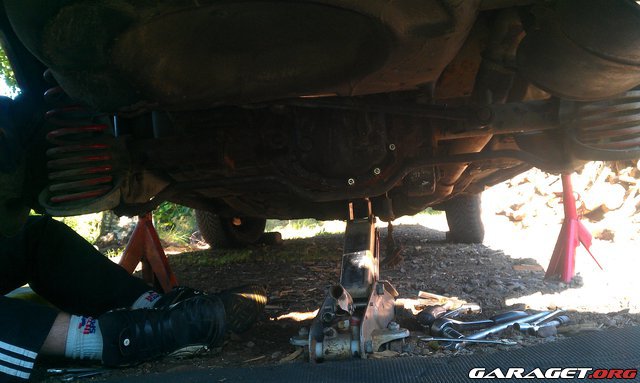

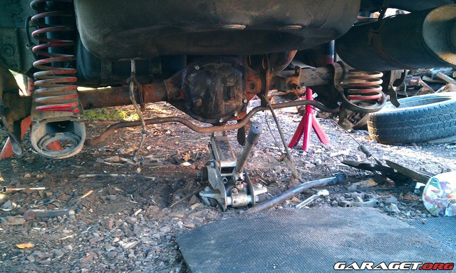

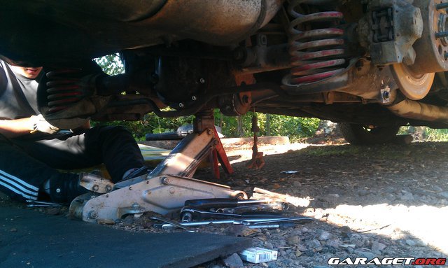

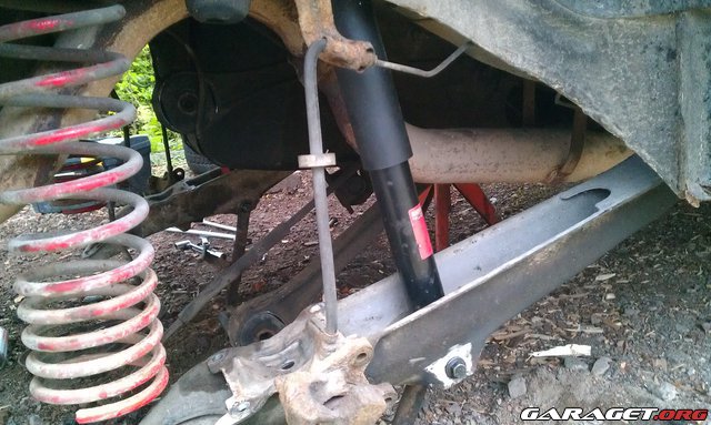

bytte bakaxeln i veckan så nu rullar han igen,
ner med den gammla o upp med den nya. smile
https://www1.garaget.org/gallery/images/145/144544/144544-333464cb34686672ad81fccbd689d235.jpg
https://www1.garaget.org/gallery/images/145/144544/144544-5e71511b66176dcb762c6cd9605f31b7.jpg
passade även på att köpa Sachs dämpare, vill ha bilstein ist men tar för lång tid o få hem så får bli de senare.
https://www1.garaget.org/gallery/images/145/144544/144544-bab5c581dec254f368ac94efa3d9ef39.jpg
axeln uppe, bara o börja skruva på allt

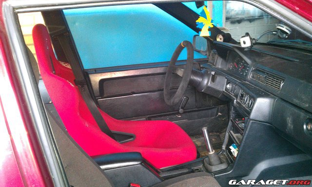

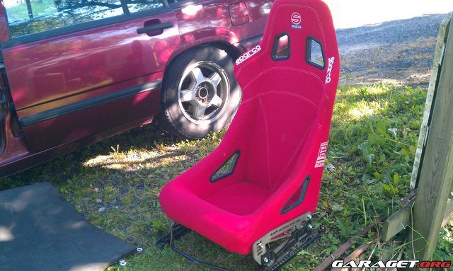

monterat fästena till stolen från L-M-R .
https://www1.garaget.org/gallery/images/145/144544/144544-138e4d26b4bea5fd41d7961916389ae4.jpg
ny stol o ny ratt, bara en stol kvar och en go svarvad spak, smile
https://www1.garaget.org/gallery/images/145/144544/144544-8d2e1676727121e113d1fdd739689eb9.jpg

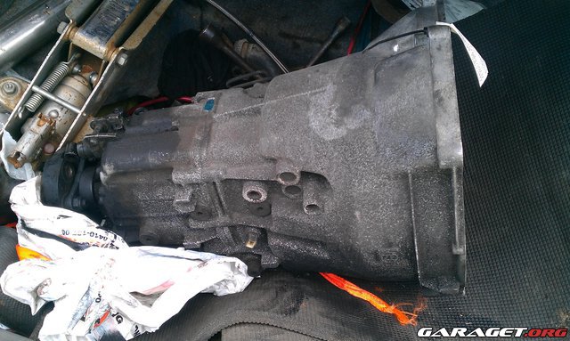

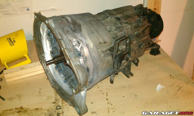

fick hem min låda i fredags, en Bmw ZF tds o lämnades in på svetsning på lördagen, fick den klar direkt dagen efter, tackar Simon " Duffy"  här på forumet för snabbt och grymt bra jobb smile
https://www1.garaget.org/gallery/images/145/144544/144544-b7084c7c7b6de15ee916e4b9e28bf0ec.jpg
svetsad o klar, väntar nu på 6 pucks sinter och en zachs 763 tryckplatta, sen så åker den i smile

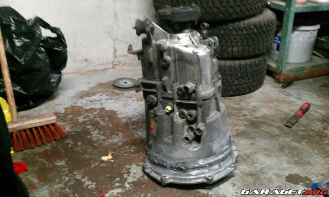

håller på o slipar bort lite små skit på svänghjulet som ska användas till bmw lådan,
https://www1.garaget.org/gallery/images/145/144544/144544-df666945405a8145aa65423c46147538.jpg
slipar på lådan me , ska lackas om o imon ska den upp på 740 o byggas spakställ samt v-lådsbalk.

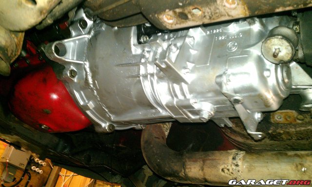

Nylackad låda, Sachs 763 tryckplatta med 6p sinter, kommer inte slira koppling iaf smile
https://www1.garaget.org/archive/145/144544/239759/239759-2509266.jpg
Då var lådan uppe,
https://www1.garaget.org/gallery/images/145/144544/144544-e730dbc598a9467444d17c1cc150a75d.jpg
https://www1.garaget.org/gallery/images/145/144544/144544-0cd7e013f97b52df957f2ba10a2baefe.jpg

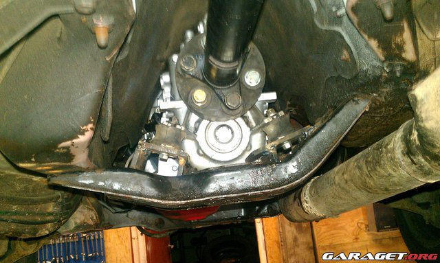

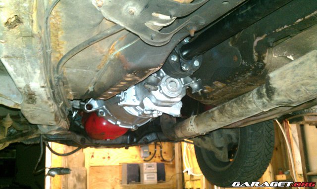

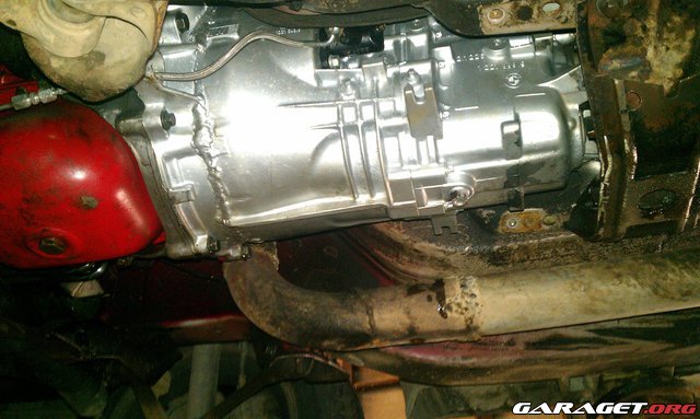

Fick ta ner allt igen för hade satt svänghjulet fet, rätt surt men de gick snabbt o rätt smidigt smile
nu e lådan uppe igen , dragit dit en pressad stålomspunnen slang till slavcylindern från hydroscan samt fixat problemet med kardanen. Fick bygga om spakstället då backen o femman inte gick i så en polare byggde en ny spak till mig från gammla m90 spaken, blev 2 cm längre nertill så nu är de riktigt sköna lägen och alla växlar går i lätt.
fick också bygga om min V-låds balk då de blev för mkt vibrationer i karrossen men för hårda kuddar.
kör nu med Bmw´s orginalkuddar till balken o de blev väldigt stor skillnad. slår inte längre i karrossen samt inga jobbiga vibrationer smile
https://www1.garaget.org/gallery/images/145/144544/144544-aa39bd63ad317cceefe9df6d2ddf536f.jpg
https://www1.garaget.org/gallery/images/145/144544/144544-563045010257eb7f9fa8176467554334.jpg
Såhär blev V-låds balken. byggde om min gammla m90 balk.
https://www1.garaget.org/gallery/images/145/144544/144544-3907837b4e91ff7817b8c89f26da8632.jpg

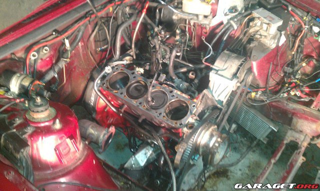

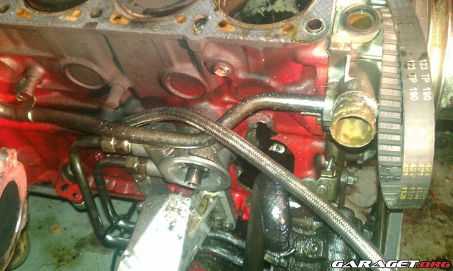

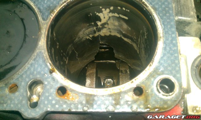

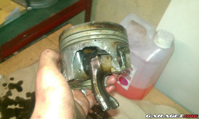

Ja då har motorn rasat, stake i cyl i som sa upp sig så nu blir de o börja leta och bygga motor, har ngn ett FK block kompl med allt till salu så hör gärna av er.
ett stort titthål i blocket.
https://www1.garaget.org/gallery/images/145/144544/144544-fecd153028b71a4aca9b80bd6361443f.jpg
staken och kolven som blev rätt skadad,
https://www1.garaget.org/gallery/images/145/144544/144544-c91c85bc7b09ed9be3e12b7deb15b24a.jpg
cylinderloppet va ju inte som man hade tänkt sig men toppen klarade sig felfritt. inga läckande venmtiler eller dyligt.

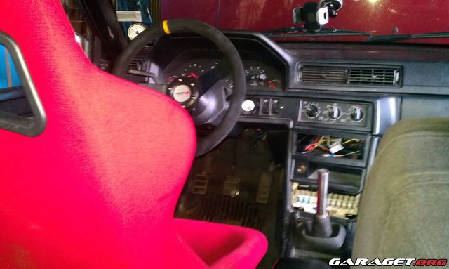

ska upp med en sparco stol till o förlänga spaken några centemeter. sen lite diverse mätare o rensa upp all vikt på golv samt bort med baksätena.
https://www1.garaget.org/gallery/images/145/144544/144544-730eb57c86db55de6710a8c5db9be5d9.jpg
blir gott när man sitter där nästa sommar o allt e klart.

org botten, gas med kall motor därav vevstaks ras, men spelar ingen roll då jag endå ska bygga ny motor. blir ett fk block ist .

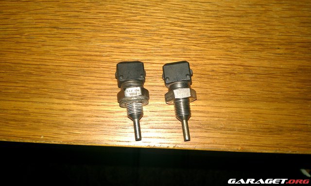

vet ej vilken som e vilken. den ena är till Vatten-temp samt den andra Luft-temp till Prospark
ngn som vet hur man kan se skillnad på dom så man inte kopplar in fel ? smile
