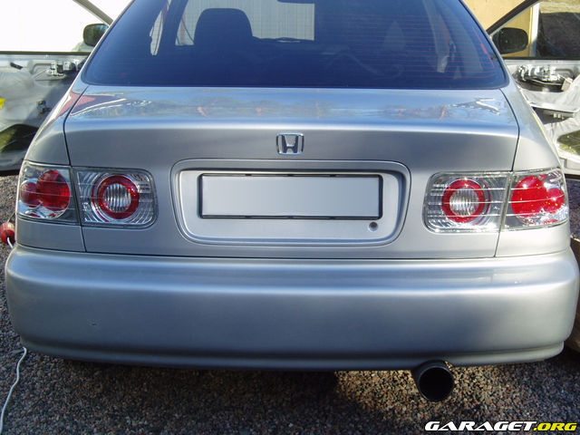

Idag så instalerade jag mina dörrsidor och diskanterna helt klart och dessutom satta jag dit nya baklysen!
https://www1.garaget.org/gallery/archive/25883/475937_wr7nfv.jpg
Imorgon tänker jag installera framlysen och justera baklyserna lite*

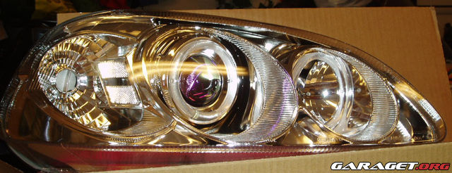

Dessa har blåa angel eye's ^^

*Jävla skitbaklysen för 2000kr!!!! jävla asiatiskt skräp skit, jag har fått gänga om i plasten, slipa med dremmel etc etc bara för att få dit dom och ändå sitter dom snett och jävligt med glipor här och där. När jag höll på dära ramla lamphållaren bara ut mitt upp i allt och de visa sig att den hade gått sönder utan att jag ens rört på den, hojja vilket svammel den där b-varianten på baklysen var, GROVT missnöjd, blir nog att jag köper bättre nån gång i framtiden men dom får duga till vidare. Den största nackdelen med dessa är att dom inte kommer gå igenom besiktningen tror jag, kanske kanske inte.
Smartskallen jag glömde cd'spelaren hemma så jag har inte kunnat testa framsystemet ännu hmm
Framlysena + baklysera beställde jag från Realcar, inte bara det men även nya backspeglar fast dom har inte kommit ännu, den som är lite skymt hitils är att dom lova att skicka med 2st "vita" oranga (ffs, hur stavar man denna färg ? ^^)lampor gratis men dom är inte medskickade, kanske dom kommer med backspeglarna, om inte var det ett lite dåligt löfte från deras sida hmm Trevlig personal annars och leveransen gick snabbt fast dom inte hade alla saker hemma, dom skickar det i omgångar, vet inte om jag får betala frakten för det dock, har inte räknat på de ännu tongue
