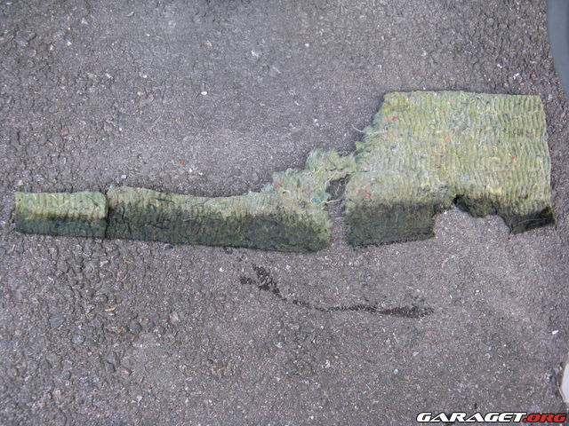

Tänkte jag skulle börja med att demontera dörrsidorna och börja bygga om dom och då mötte jag en inte allt för trevlig syn. Min gamla ljuddämpning jag satt på dörren har varit för långt ner och funkar som en svamp! det vat dyngsurt längt ner på isoleringen sad. Så det blev att demonetera lite av ljuddämpningen.

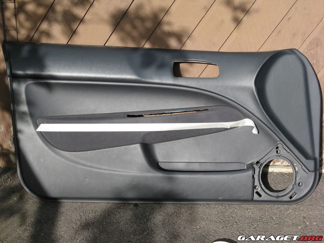

Tog bort armstödet för det ska byggas om helt å hållet, gillar inte utsendet och funktionen just nu på det sad

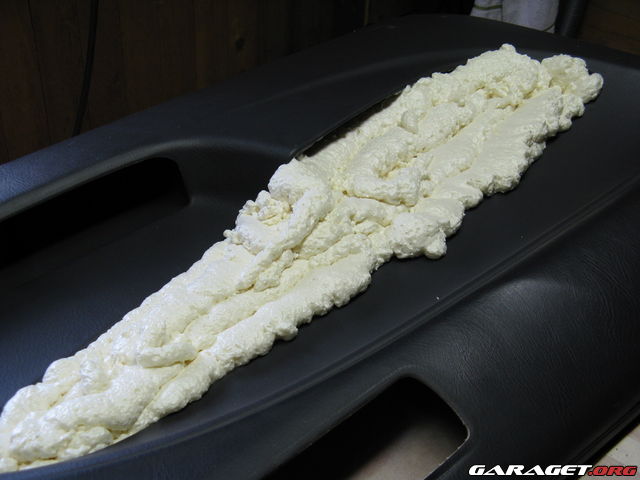

Fyllde upp med fogskul så man kan börja forma.
https://www1.garaget.org/gallery/archive/25883/376825_19qutk.jpg
Angående fogskummet... det står ca 30l fogsum på tuben men jag fick defenetift inte ut mer än kanske 10, max 15. Jag tror mitt fel var att jag körde allt skum direkt, jag tror man ska göra som när man lackerar, vänta mellan lagren. Första gången jag inte läste på flaskan big_smile, nå nå, 79kr åt h-vete, de tål jag wink

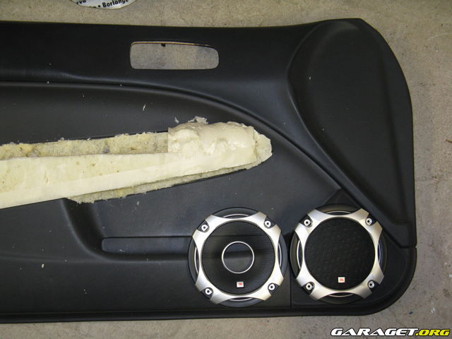

Blev lite förvånad idag när jag skulle gå igenom mina inköpta saker till bilen. Jag trodde jag bara hade en 6.5 element med till hörande diskant men jädrans jag blev snopen när jag insåg att jag hade sammanlagt 4st 6.5 element, detta innebär 2 på varje dörr och någe sådant hade jag inte planerat wink (2st 6.5 med separata diskanter och 2st med inbyggda diskanter).

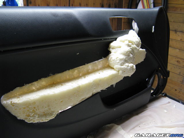

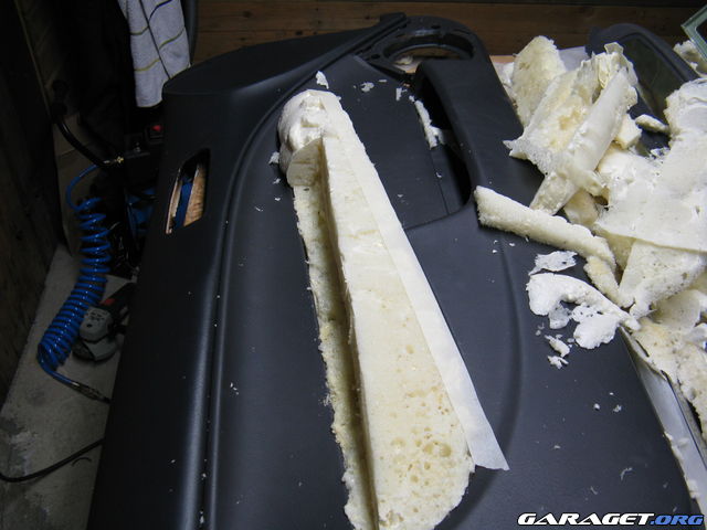

Besökte garaget och OMG, satans så det svällt till sig! trodde jag aldrig! Blev dock rädd att den tryckt sönder någonting eller bucklat rejält. För visso hade den bucklar plasten lite men jag tror det ska vara ok.
https://www1.garaget.org/gallery/archive/25883/378275_3ocnro.jpg
Undersidan hade svält minst lika mycket så man kan säga att den var ca 10cm upp i luften hela skiten big_smile
https://www1.garaget.org/gallery/archive/25883/378277_zmhxj9.jpg

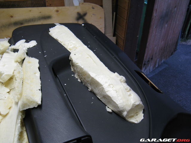

För er alla som inte testat använda byggskum så kan jag beskriva hur det är.
Det svället enormt mycket mer än det ser ut till en början.
Det är väldigt lätt att skära i, mycket lättare än frigolit.
Man kan säga att den sen ut som en ostbåge, relativt jämn yta men innuti set den ut som en ostbåge, full med håligheter. Ovansidan på skummet, kanske drygt 1-2 cm djupt ner så är det betydligt mindre luftbubbler så man kan lätt bearbeta översta ytan utan att få för mycket bubblor synliga.
På bilden ser ni hur det ser ut i "mitten" av skummet med ett sudd som referens.

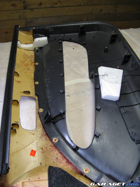

Började forma själva armstödet hur jag vill ha det, tar jag bort för mycket så är det bara spruta dit mer skum och börja forma igen. Jag hade dock föredragit att arbeta mer typ lera eller någonting men jag vet inte vart jag kan få tag på sådant
https://www1.garaget.org/gallery/archive/25883/378290_3jubpg.jpg
https://www1.garaget.org/gallery/archive/25883/378296_6y764w.jpg
Jag hann inte med så mycket, skar lite grovt bara för att lätta på trycken mot plasten som böjdes sen blev det lite fomgivning men inte så mycket mera. I morgon lär det nog fortsättas smile
