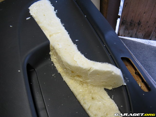

Ja ja!!! Jag ger väll er en liten update då wink

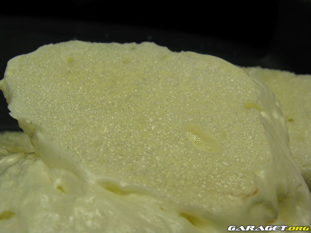

Så här ser fogskum ut just under utan, rätt jämn och fin faktiskt, helt ok att jobba med skulle jag säga
https://www1.garaget.org/gallery/archive/25883/402921_oarg56.jpg

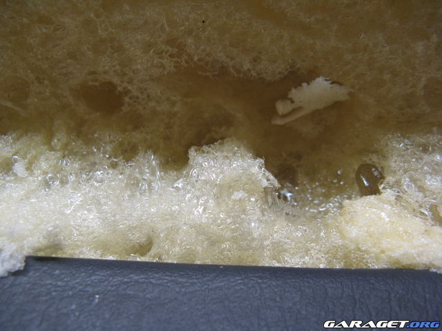

Så här ser det ut långt in i skummet, extremt håligt och svårarbetet.
https://www1.garaget.org/gallery/archive/25883/402923_mtp29z.jpg

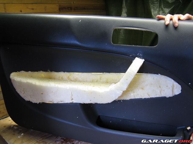

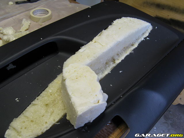

Börjar med handtaget.
https://www1.garaget.org/gallery/archive/25883/402925_hqr43w.jpg

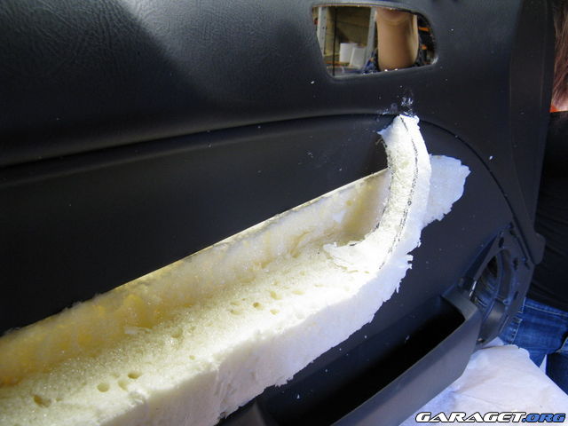

Så ja nu börjar den ta form.
https://www1.garaget.org/gallery/archive/25883/402926_8vhifv.jpg
https://www1.garaget.org/gallery/archive/25883/402928_31rfl9.jpg
Svårt att designa den.
https://www1.garaget.org/gallery/archive/25883/402929_o4v29g.jpg

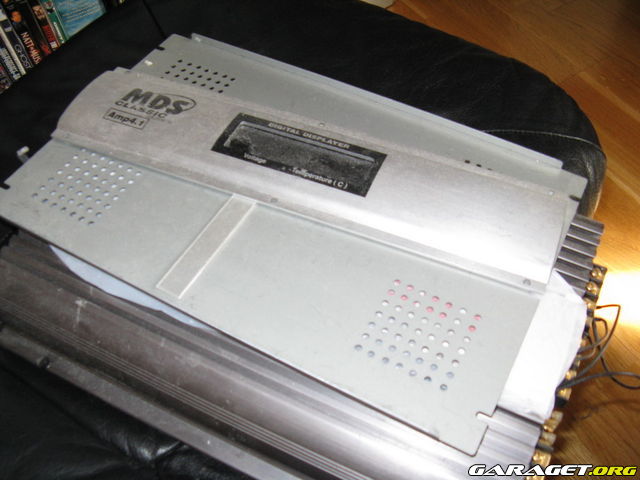

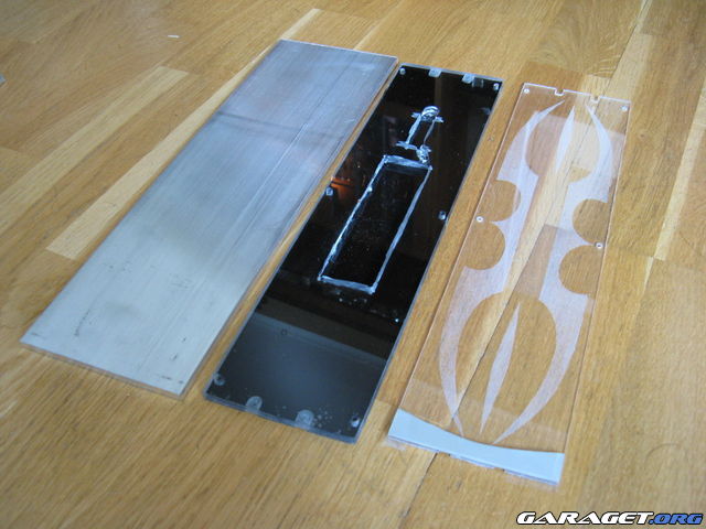

Nog om sidan, dax att sluta upp ett gammalt projekt nämligen ett av slutstegen.
https://www1.garaget.org/gallery/archive/25883/402930_09n08r.jpg
Ja det var väll ungefär så här långt jag hade kommit men det är här detta avslutas också eftersom jag kommer göra om hela skiten igen fast på ett annat sätt!
https://www1.garaget.org/gallery/archive/25883/402931_fnrxn6.jpg
Den gamla plexiglasbiten som jag tog och handfräste ut med en dremmel ska slängas och göras om i aluminium. Detta kommer ge en bättre bakgrund utan några brister. Stegen ska för övrigt lackas svarta, dom kommer inte högglanspoleras som jag först tänkt eftersom det är för mycket jobb! Biten längt till höger är själva design biten och även den ska göras om, jag tycker inte jag lyckades blästra den nog jämt.
https://www1.garaget.org/gallery/archive/25883/402933_wyyl1k.jpg
Eftersom jag kommer göra om denna steg på detta sätt lär det nog bli att göra om de två första också på samma sätt.

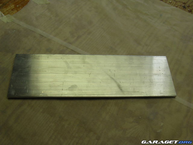

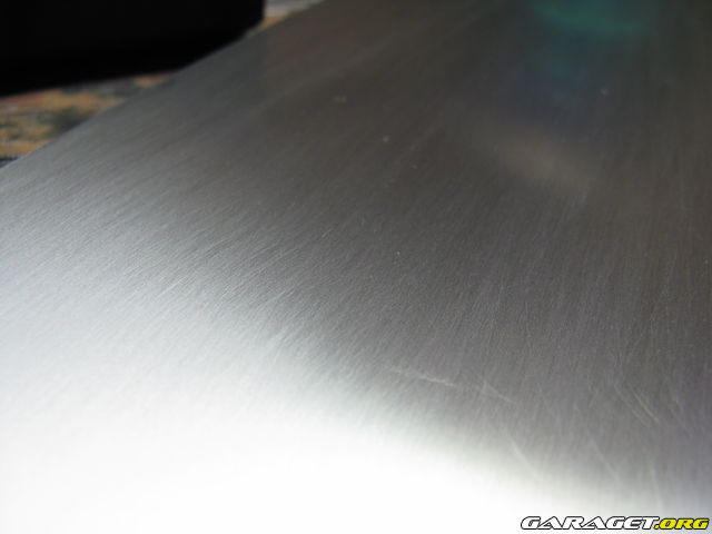

Jag blev så sugen på att fortsätta så jag tänkte jag skulle testa putsa upp en eller 2 alu bitar och försöka få bort de värsta groparna och ojämheterna.
Biten
https://www1.garaget.org/gallery/archive/25883/403151_ardq4j.jpg

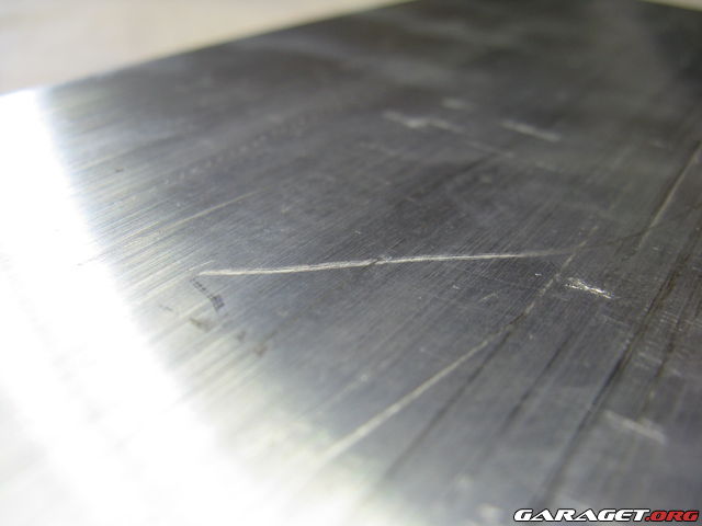

Closeup
https://www1.garaget.org/gallery/archive/25883/403152_9uyaff.jpg
Gnugga lite med 240 och sedan 600 (hade inget 400) våtslip papper. Så här blev closeuppen.
https://www1.garaget.org/gallery/archive/25883/403155_ju6819.jpg

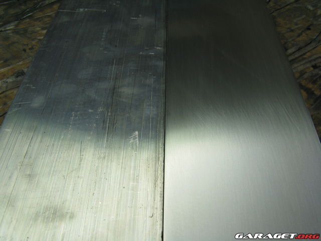

Oslipad och slipad.
https://www1.garaget.org/gallery/archive/25883/403156_livmuq.jpg
De hära alubitarna ni ser kostade mig 1kr/cm kan man säga (6*100 mm). Dessa bitar ska vara spacers för de blästrade plexiglasskivorna och dessutom vara hållare för dioderna.
