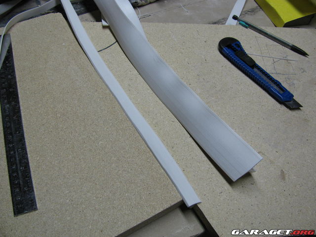

Någon ide hur jag kan skarva glasfiberdelarna sen när allt är lackat och klart? Jag funderar på någon slags gummilist som man lackar i samma färg som resten av glasfiberdelarna men jag har enorma problem att hitta en sådan list.
Det ska ju inte vara stora problem att skarva med en sk I list.. Bilar som har listade rutor har ju typ en I-list. Kolla med den lokala bilrutespecialisten.

jag tror jag hittat vad jag söker. En T list på en golvbutik. Listen används på golven i badrum för att skärma av vatten. Om jag tar en sådan och trimmar alla vingar samt slipar ner tjockleken så borde den vara idealisk. Vi får se, ska åka och kika vad det är för list idag.

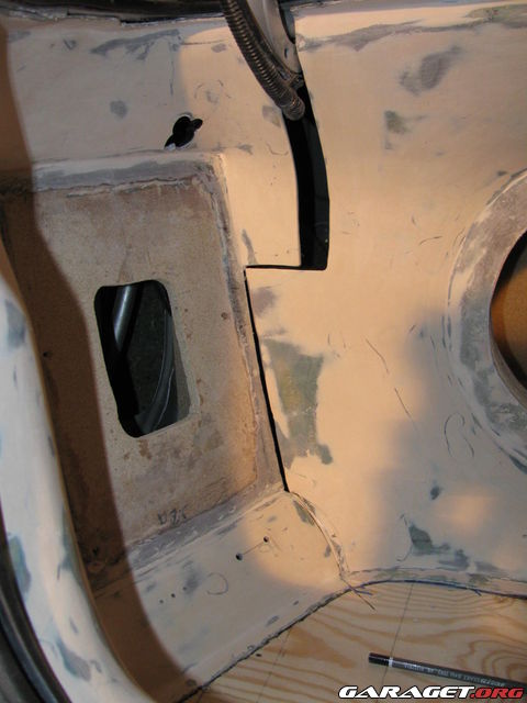

Jag har varit fram å tillbaka i garagetså det har inte blirvit så mycket men här är vad jag gjort.
Defenetift inte världens bästa passform big_smile

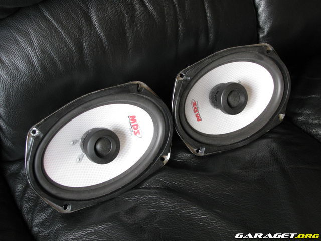

Mina gamla 6*9 or, nyskick, om det är någon som vll ha den så skicka ett pm om vad ni bjuder smile
https://www1.garaget.org/gallery/archive/25883/480054_2e96fy.jpg
En duschgolvlist som jag kapar till efter mina behöv.
https://www1.garaget.org/gallery/archive/25883/480055_k3gfof.jpg
Ovansidan var refflad så jag blev tvungen att slipa den, blev faktist rätt bra.

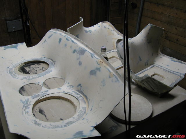

Ja alltså, speeda upp är svårt. Fasaden är så mycket mer arbete än vad någon här skulle kunna tro. Till en början så är det först å främst ytan som ska vara fin men sedan är det kanterna som ska vara jämna och fina jämt emot karossen och det är just nu det jag håller på med.
Vad jag hade kunnat göra från början för att få detta att gå så mycket snabbare hade varit att göra större cirklar för högtalarna eftersom glasfibret gjorde diametern mindre. Samma sak gäller med slutstegen. Den enorma misstaget har säkert lagt på drygt 12-24timmar av extra arbete. vilket spridit sig över några dagar, därav upplevs det som att det går sakta.
Nu är det problemet helt löst.
Ytan är så gått som färdig spacklad/slipad.
Nu är det endast passformen kvar samt borrningen av kablar. Efter det är gjort ska samtliga bitar slipas lite lätt med 240s sandpapper. Sedan på med lite slipgrund och slipas med 600 sandpapper. Efter det är det bara lackeringen kvar samt monteringen av alla saker.

Välbekanta bitar.
https://www1.garaget.org/gallery/archive/25883/480610_59baxi.jpg
Who hoo, börjar komma någon vart big_smile
https://www1.garaget.org/gallery/archive/25883/480614_52ycm1.jpg
Inpassning av bitarna
https://www1.garaget.org/gallery/archive/25883/480616_ocuauc.jpg

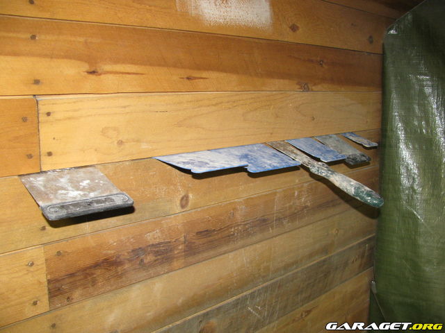

Min lösning på hur jag förvarar mina spackel spadar
https://www1.garaget.org/gallery/archive/25883/480618_393ysh.jpg

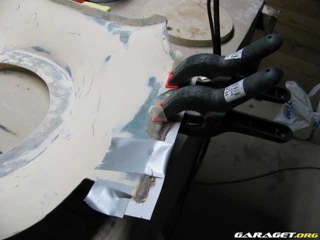

Förlänger en kant med lite glasfiberspackel.
https://www1.garaget.org/gallery/archive/25883/480619_djl5f4.jpg

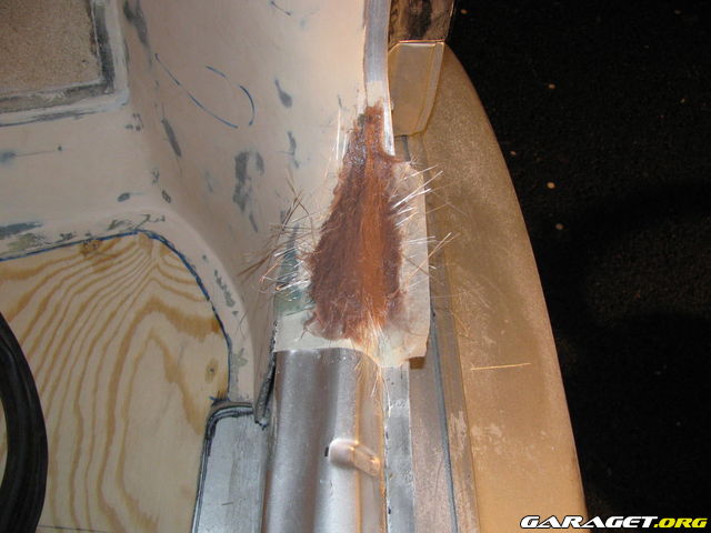

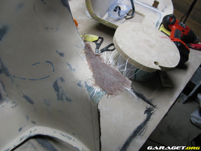

Jag behövde förlänga en av bitarna rätt regält men hade inte lust att ta fram polyester och börja gegga med det så vad gör man ? smile Lätt fixat tongue Jag tejpade först metallen/lacken baki de jag skulle plasta och sen så lade jag på glasfiberspackel OCH mosa in lite glasfiber i spacklet.
https://www1.garaget.org/gallery/archive/25883/481392_x5wekl.jpg
Noll gradigt utomhus så för att skynda på härdningen lade jag dit en varmluftpistol som värmde på rätt bra faktisk.
https://www1.garaget.org/gallery/archive/25883/481393_klnl62.jpg
Resultatet blev enormt mycket bättre än väntat, knallhårt och stabilt.
https://www1.garaget.org/gallery/archive/25883/481394_f3n2jp.jpg
Efter lite lätt putsande, perfekt passform, ja ni ser ju hur mycket jag lade till.

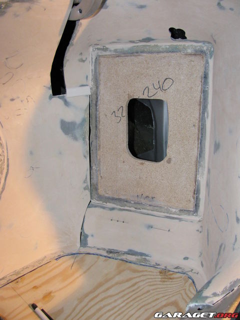

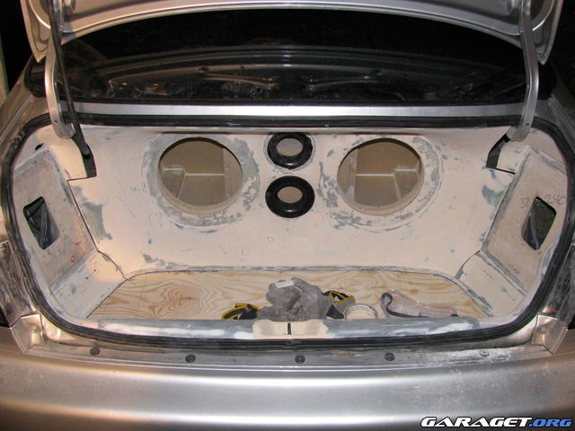

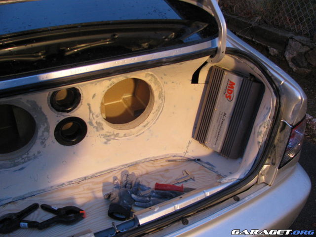

Finally alla bitar på plats. Passformen är till 90% klar. I morgon borde allt passa som det ska.
https://www1.garaget.org/gallery/archive/25883/481396_pggs4z.jpg
Ja vad blir nästa kapitel i sådana fall? Hmm ja det måste vara att finspackla och finslipa alla bitarna. Borra om diverse monteringshål för skruvar till högtalare och slutsteg. Börjar lida mot sitt slut ju wink
