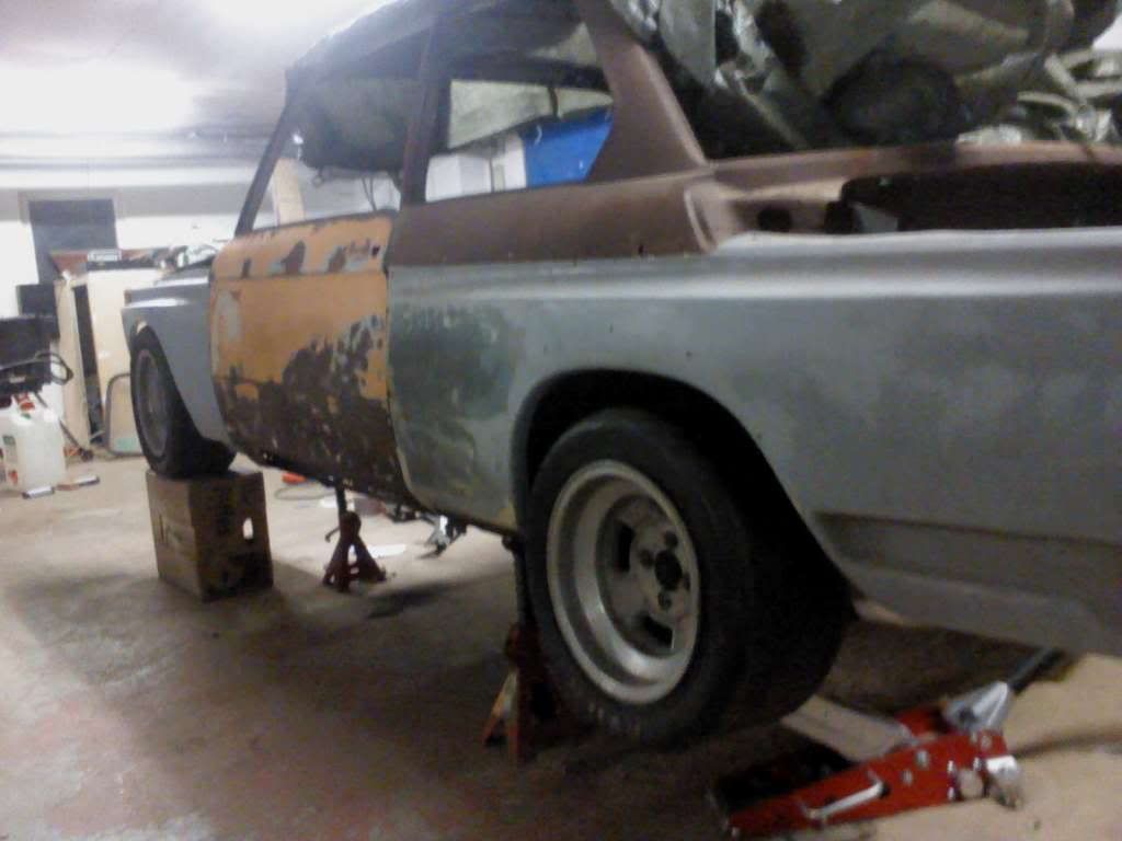

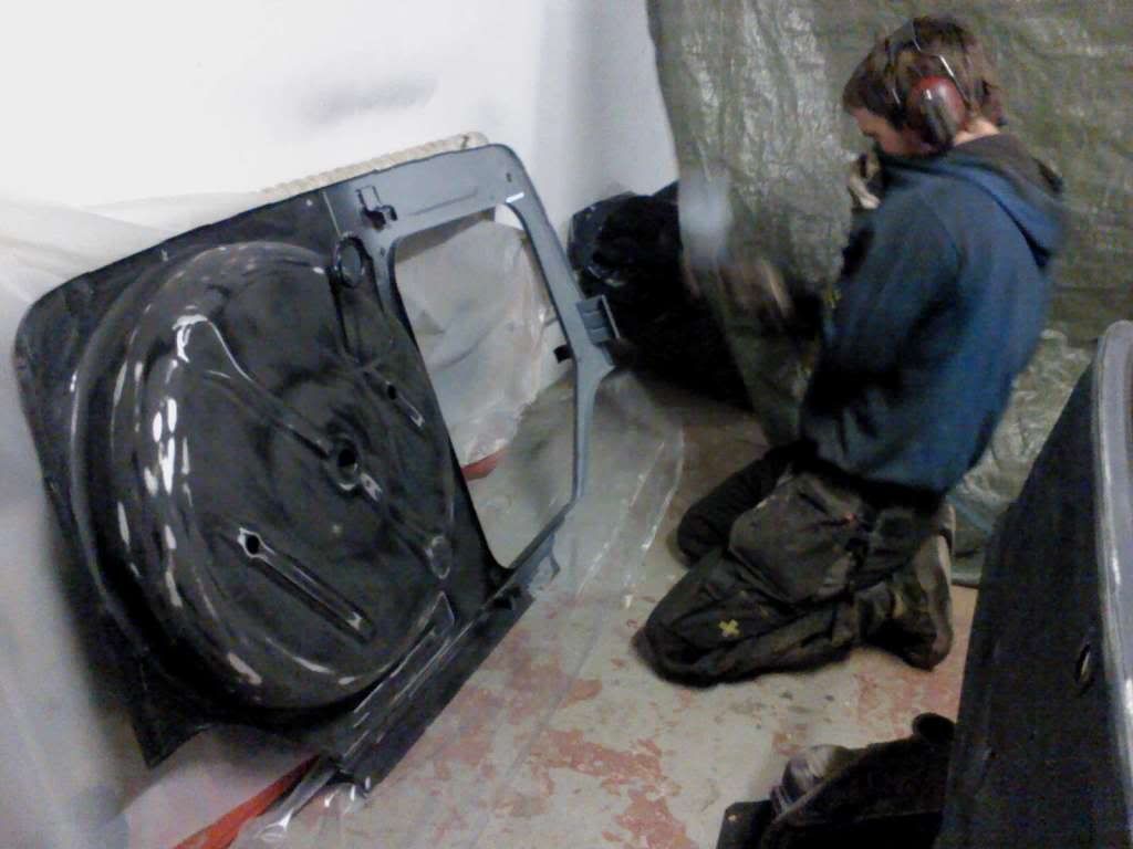

hade varit fränt med 4st lika däck o fälg runt om big_smile, är nog fasen på gränsen att det går bak, här sitter hjulet fast i bärarmen som hängdes upp tillfälligt för att testa tongue.
http://i280.photobucket.com/albums/kk199/beemerlasse/DSC00182.jpg
http://i280.photobucket.com/albums/kk199/beemerlasse/DSC00184.jpg

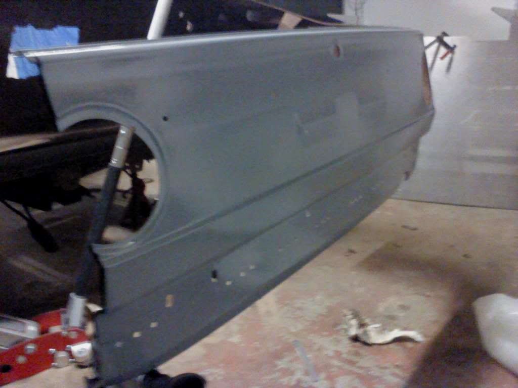

lackat lite smile, borrat hål hela vägen nertill så man kan svetsa fast bagaget som orginal smile.
http://i280.photobucket.com/albums/kk199/beemerlasse/DSC00191.jpg

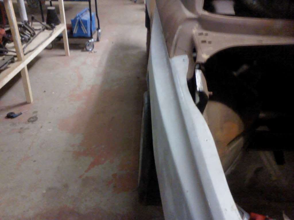

lackat på insidan dessa för att man inte kommer åt där senare då dom sitter monterade där dom ska sitta.
http://i280.photobucket.com/albums/kk199/beemerlasse/DSC00193.jpg

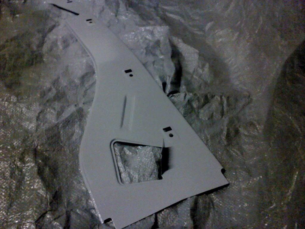

hade blandat klart färgen och allting i sprutan när jag plötsligt upptäckte att lackmasken inte var att hitta så fick använda de man hade haha tongue..
http://i280.photobucket.com/albums/kk199/beemerlasse/DSC00187.jpg

Man tager vad man haver, haha.

ser ju kanon bra ut de här big_smile måste komma o kolla lite i garaget någon kväll big_smile
haha ja visst är det så, har nog lyckas lagt ner masken i en kartong när jag höll på att städa och fixa lite tongue
bara komma förbi de, nu när allt runt om är grundat så ska jag svetsa dit bagagegolvet sen så blir det att börja med hjulhusen fram smile.

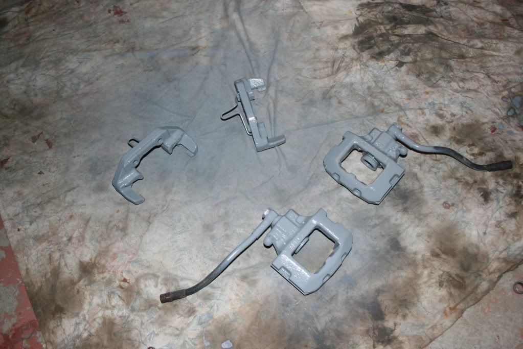

annars när man hade lite och göra så fick de nyrenoverade 323 bak bromsoken sej en blästring och smaka på lacksprutan, bara grund nu, kommer lackas i samma färg som bilen sen smile

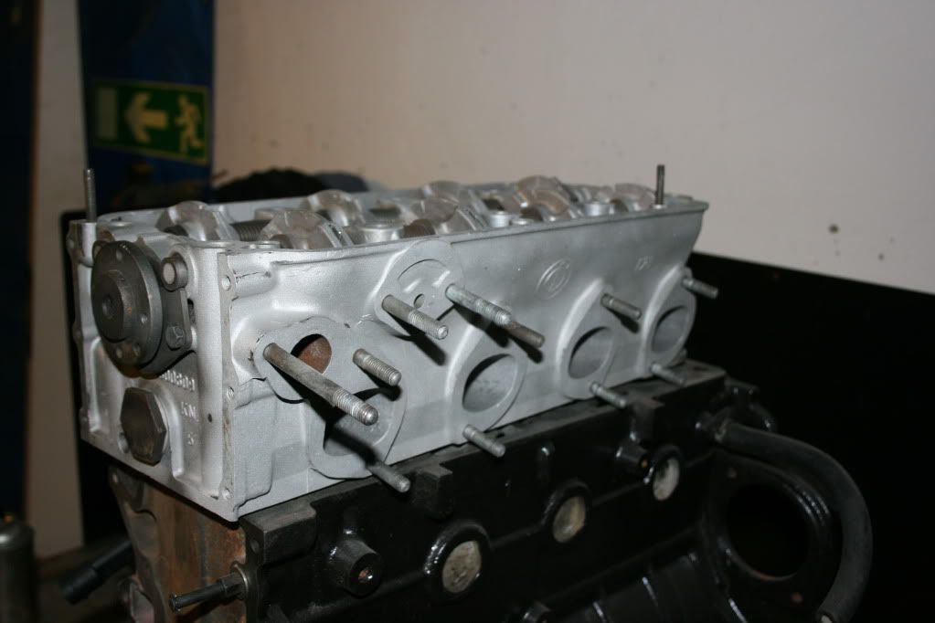

och blästrade rent toppen till sugmotorn runt om så den blev ren och fin (missade dock lite längst fram men tas bort senare), kan dock inte bestämma mej om jag ska lacka den i någon passande färg eller bara klarlacka den så den håller sej så där fin som den är?. har börjat riva ur allt ur toppen nu för att börja porta den och förbereda för större ventiler och annat kul som komma skall.
