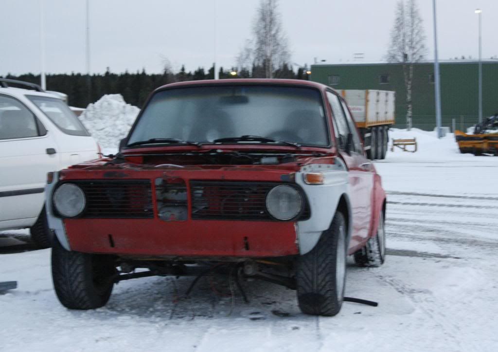

då till lite bilder, breddarna är hämtade, var inte alpina som jag hade fått de förstått, var något mycke fräckare, zenderpaket, så nu sitter det glasfiberskärmar fram, och även bak snart. dom bak ska plastas lite innan dom blir monterade då förra ägaren gjort luftintag på dom som jag inte vill ha.
(sjukt hög pga att den saknar motorn tongue)

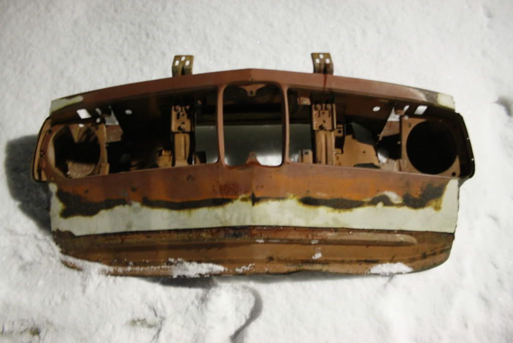

kommer innan helgen att börja kapa sönder fronten på bilen då jag tagit lös fronten på den kaross som följde med i köpet, den var redan omgjord så den var bultad (likt som på en gammal volvo) så jag slapp göra de jobbet, och inte ett ända rosthål på denna heller då den blev blästrad och lackad på 80talet så har klarat sej fint, ska blästras och lackas efter jag mätt in den och borrat hålen vid innerskärmarna där den ska sitta fast.
http://i280.photobucket.com/albums/kk199/beemerlasse/_MG_2711.jpg

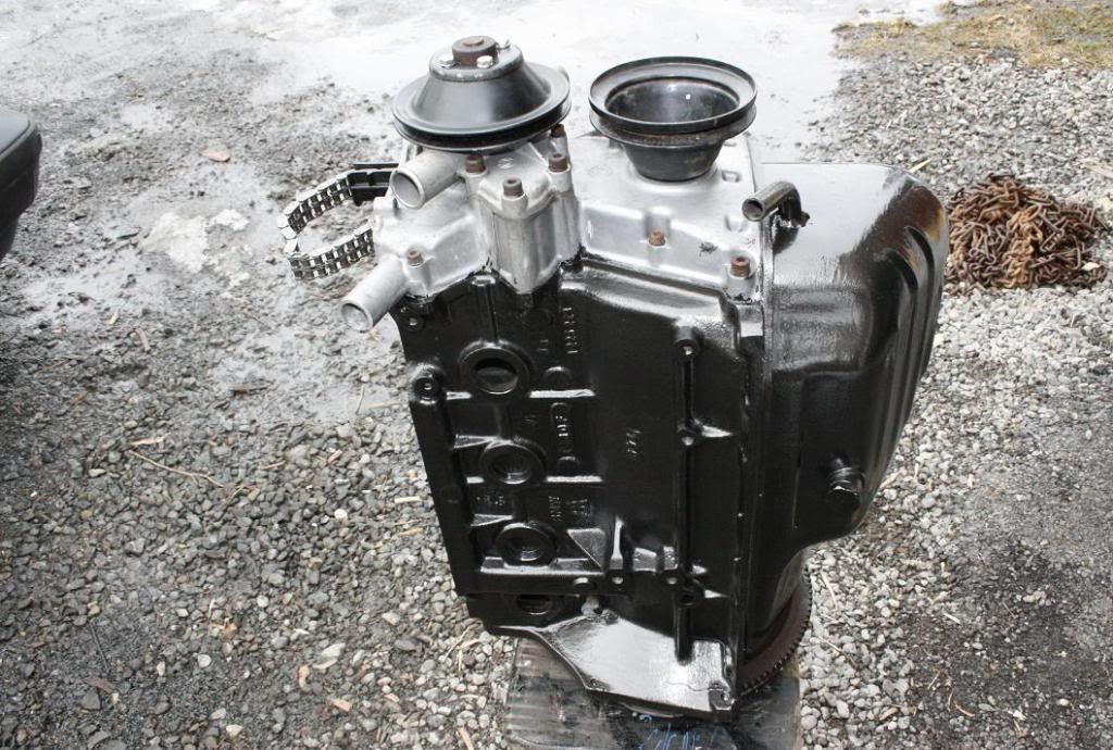

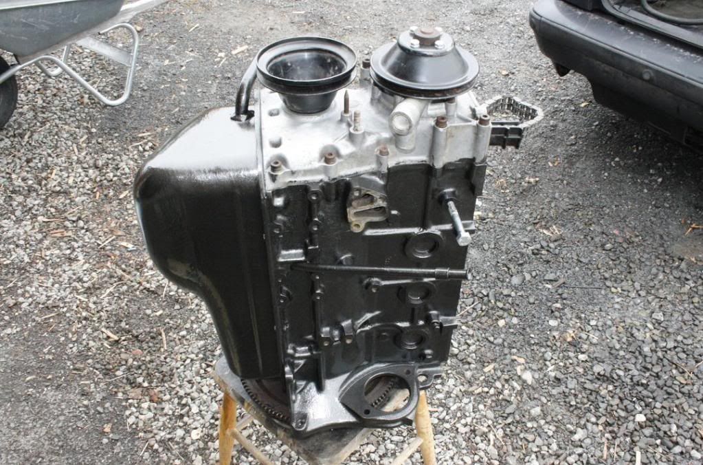

här är lite av motorn som följde med i köpet. kommer köra med denna i denna röda tills sugmotorn är klar, då åker denna motor ner i min gröna 1602a som inte är påbörjad än.
helt nybyggt på 80 talet av motornord, inte ens körd 5 sekunder.
motornord turbokolvar, motornord vevstakar, nya lager och kolvringar, balanserad, lättat och balanserat svänghjul, sinterlamell och sach 793 tryckplatta, ny oljepump, ny vattenpump, nya vevaxeltätningar, 121 topp (stora ventilerna o kanalerna), trycktätade weber 40, s40 t4 turbo men saknar grenrör just nu då jag inte vill åka på saab 99 turbo och ett dåligt 80tals gjutjärns grenrör.

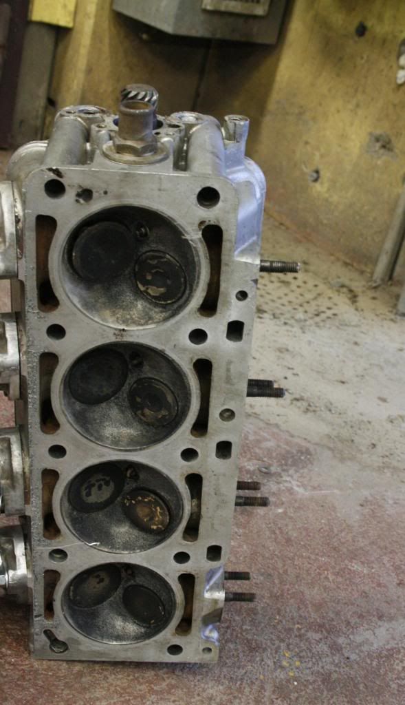

här är toppen till sugmotorn, provmonterade förgasarna på för att se hur det blev, de är så jäkla bra passform nu att de behövs nästan inte matchportas.
http://i280.photobucket.com/albums/kk199/beemerlasse/IMG_2699.jpg
toppen under, omslipat till sfäriska förbränningsrum.

har slipat bort allt spackel och en del av färgen på fronten jag tog lös från reservdelskarossen och
imorrn är de tänkt att fronten på bilen ska börja att kapas ner och om jag hinner så börja passa in den "nya" fronten lite och får se om helgen räcker till så ska väl sportfjädringen slitas lös från reservdelskarossen för att montera på denna bil då fjädringen verkar ha säckat ihop bak när den stått i vinter (därför den är så låg bak).

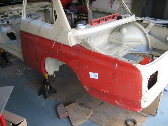

för dom som varit nyfiken på hur breddarna bak ser ut, så har jag lyckas hitta bild på en bil i usa med likadana, håller på att laga mina lite och är därför jag inte har tagit nån bild än men kommer väl i helgen.
verkar vara en rätt ovanlig sats, läste på hans forumstråd att han letat i 6 månader över hela usa innan han hittade sin sats i tyskland och köpte den där.
så ser dom ut.
http://i280.photobucket.com/albums/kk199/beemerlasse/IMG_0225.jpg
så här ska resultatet bli (fast med annan färg och runda lysena då)
http://i280.photobucket.com/albums/kk199/beemerlasse/IMG_1604.jpg

turbomotorn har blivit lackad. och har bytt bort den ena planade e12 toppen mot en 1,8i topp (typ samma topp fast 1,8i är hållbarare och lite nyare) och en toppackning så nu ska bara ventilerna slipas in och tätningarna bytas så kan toppen monteras.
http://i280.photobucket.com/albums/kk199/beemerlasse/_MG_2733.jpg
http://i280.photobucket.com/albums/kk199/beemerlasse/_MG_2730.jpg

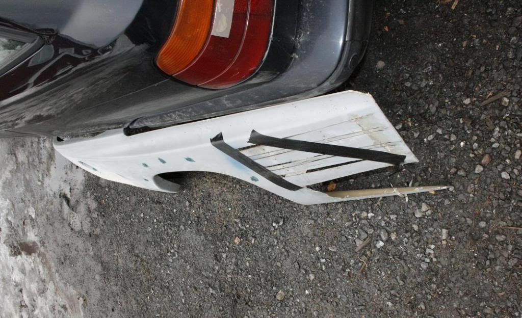

har börjat med breddarna också. mest lagt igen några hål efter skärmkanten som gjorts av någon konsig anledning.
det är synd att han som hade breddarna innan har förstört dom lite grann genom att göra om så de varit typ "ferrari lookalike" intag på dom så blir väl att lägga några timmar på dom innan de ser perfekt ut, som tur va så satt ju de kapade delarna kvar på vissa ställen så man har lite att gå på, ska skruva fast breddarna på bilen imorrn och börja plasta när dom sitter på plats så man får rätt form på grejerna.
gör mej inte så mycke att man måste plasta lite då jag hellre gör de än att rostlaga plåt tongue. har börjat med att tejpa lite och använt ståltråd för att staga upp lite, tas bort då man plastat lite så de finns lite styvhet i dom längst fram.
http://i280.photobucket.com/albums/kk199/beemerlasse/_MG_2738.jpg
http://i280.photobucket.com/albums/kk199/beemerlasse/_MG_2735.jpg
http://i280.photobucket.com/albums/kk199/beemerlasse/_MG_2739.jpg
