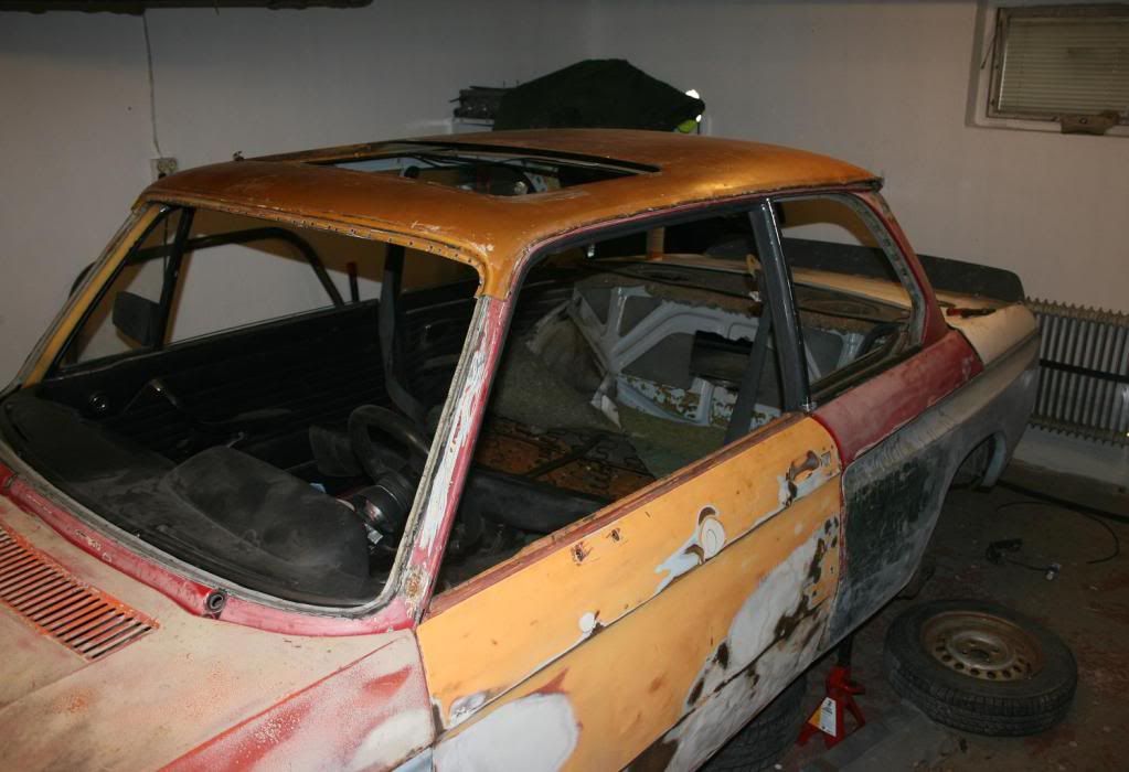

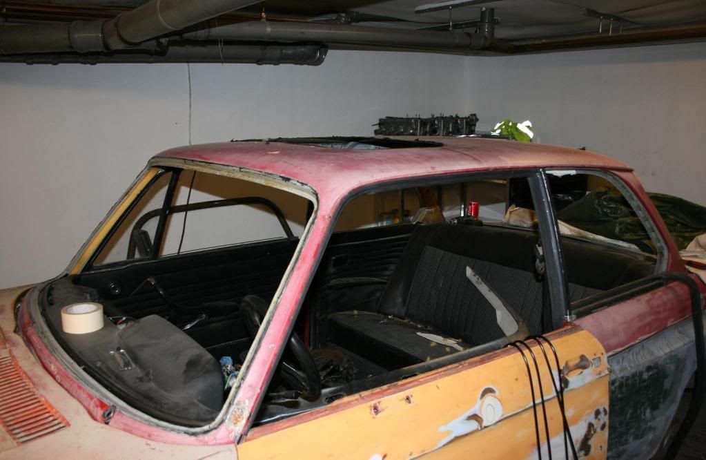

då har det hänt lite allvarligare grejer smile är takbyte på G. har bytt trösklar, front och plåt bak på bilar förr med lyckat resultat men tror aldrig jag varit så nervös nån gång när det gäller att modda något på en bil förut som när jag satte kapen i taket på bilen idag tongue,
började med att rensa lite.
http://i280.photobucket.com/albums/kk199/beemerlasse/IMG_2868.jpg
grovkapade bort de mesta av ytterplåten på bilen.
http://i280.photobucket.com/albums/kk199/beemerlasse/IMG_2872.jpg

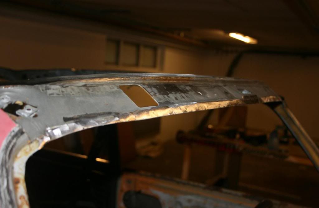

sen slipades det rent både fram och bak
http://i280.photobucket.com/albums/kk199/beemerlasse/IMG_2876.jpg
http://i280.photobucket.com/albums/kk199/beemerlasse/IMG_2874.jpg
hann dock inte slipa bort på sidorna då jag hade massa stök att göra i resten av garaget också men får väl se om man kanske kan börja svetsa nån dag i veckan smile här bara pålagt fast kanten på sidorna inte är borttagna, bara för att se hur de skulle bli smile
