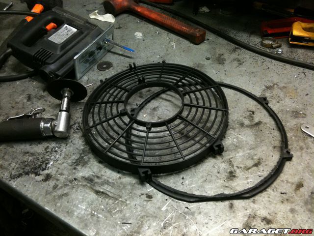

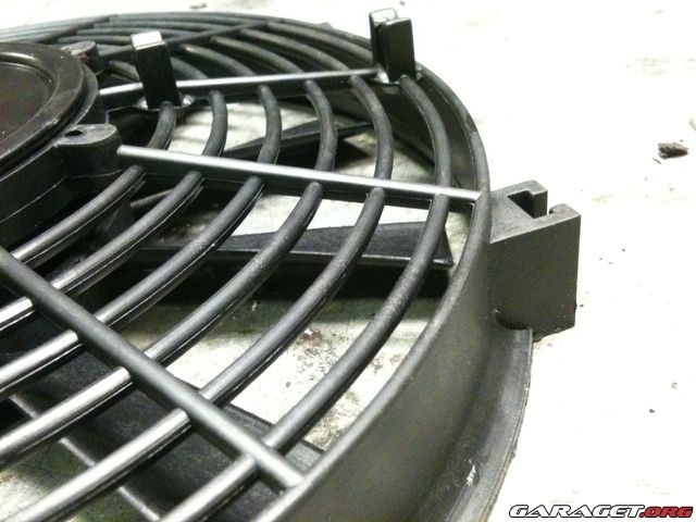

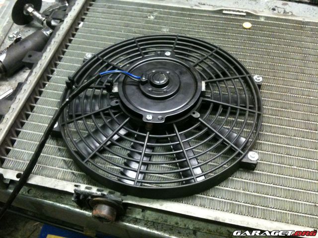

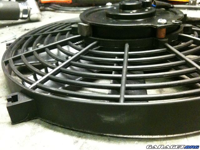

Dock så va fläktarna för "höga" så jag fick kapa lite i en av dom, bilder nedan...
Imorgon ska jag till Mekonomen och beställa en Sachs 765 tryckplatta, ska räcka till 8-900 Nm

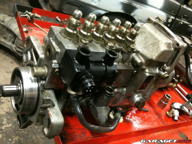

Har även plockat av orginalpumpen (till salu om någon vill ha den) Hoppas att finnpumpen dyker

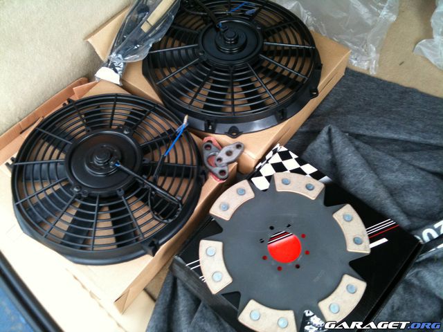

Nyshoppat...
https://www1.garaget.org/gallery/archive/24267/1044010_xsc2sk.jpg
Före, lägg märke till avståndet från fläkten till "skyddsgallret"
https://www1.garaget.org/gallery/archive/24267/1044012_g4smbq.jpg
Nu gäller nog inte garantin längre big_smile
https://www1.garaget.org/gallery/archive/24267/1044014_nsfxu6.jpg
Höjningssats till fläktmotorn tongue
https://www1.garaget.org/gallery/archive/24267/1044016_sbt9um.jpg
Efter modifikation, nu passar den mellan kyl och remhjul, observera avståndet cool
https://www1.garaget.org/gallery/archive/24267/1044018_qqm2h7.jpg
Monterad på kylet.

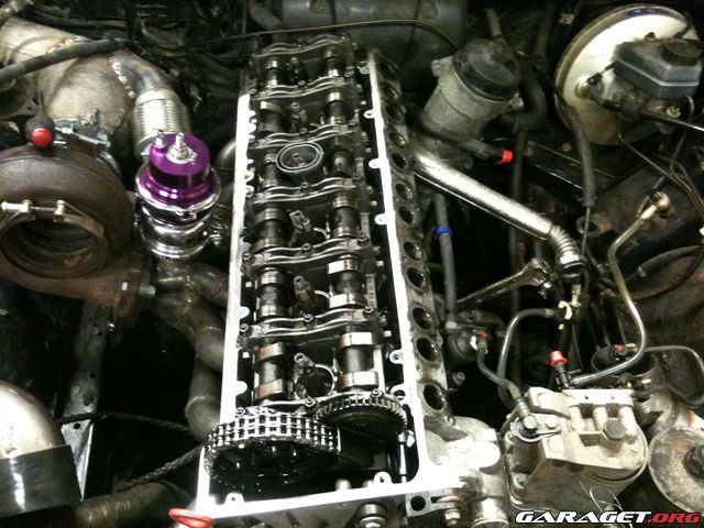

Ventilkåpa av för att ta spridarna och lämna dom på kalibrering wink
https://www1.garaget.org/gallery/archive/24267/1044021_hx3lib.jpg
Orginalpumpen...

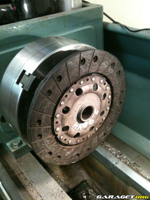

Fick hem en orginallamell från en skrot igår som jag ska använda centrumet till å nita på sinterlamellen. Så idag åkte den upp i svarven. Dock va ju lamellen gjord i nått supermaterial som va stenhårt, plus att vi inte hade några vassa skär kvar. Så de får bli å handla lite på måndag och sticka av lamellen då.

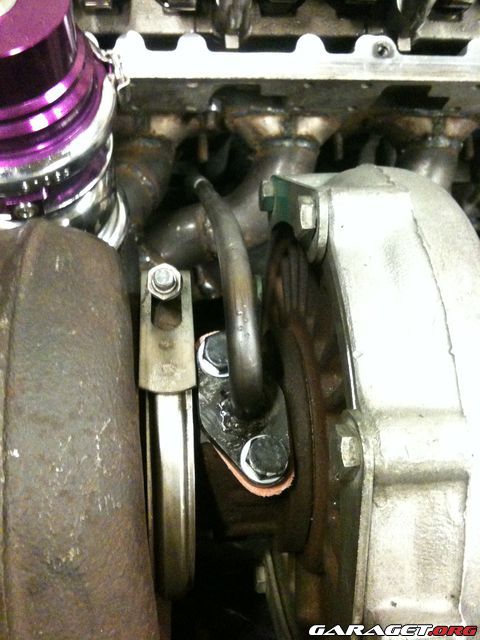

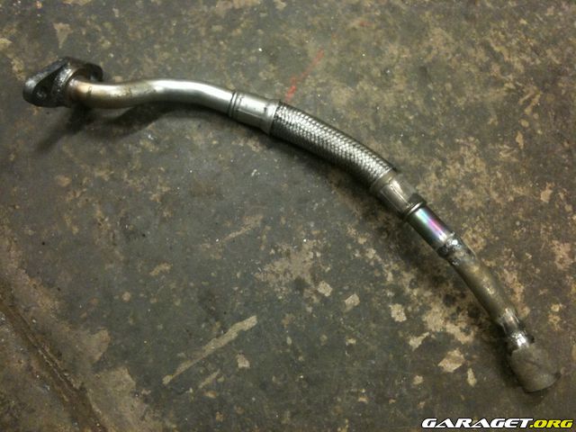

Så de vart å göra ett oljetrycksrör till turbon istället, första biten är från gamla motorn, avslutningen fixa jag själv... Returen styr jag nog upp imorgon, beroende på hur många öl de blir ikväll tongue
https://www1.garaget.org/gallery/archive/24267/1044613_8bi2on.jpg
Uppspänd i svarven, fortsättning följer...

Oljetrycksrör...
https://www1.garaget.org/gallery/archive/24267/1044615_ceaavx.jpg
På plats tongue

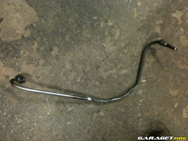

Idag va jag och hämta upp lite gosaker på mekonomen, en sachs 765 tryckplatta samt lite packningar. Har även lämnat in lamellcentrumet på ett företag som ska gnista nithål åt mig. Försökte ju borra men de va tookkört, hårt som satan...
Fick även gjort ett oljereturrör, hittade ett till RS4:a som fick känna på kapen å sedan tiggas ihop med lite merca rör tongue Tyskt som tyskt lol

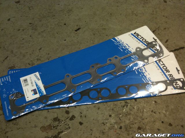

Stålpackningar till insug och grenrör...

Oljeretur, från höger till vänster; KL-racing fläns + Audi RS4 oljeretur + Mercedes oljeretur = custom made tongue hehe...

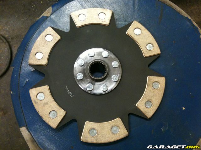

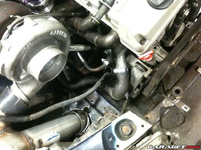

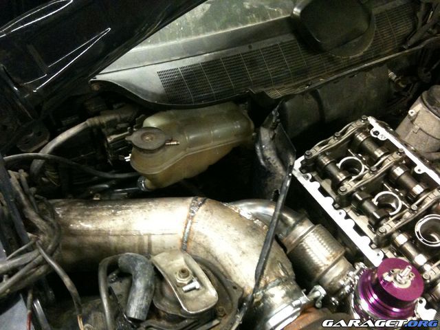

Idag så har jag monterat expantionskärlet och gjort ett rör ner till anslutningen vid termostaten. Samt hämtat lamellcentrumet hos en firma som har gnistat nithål åt mig. Efter det så nitade jag fast de på lamellen, så nu är den klar. Väntar bara på svänghjulet så jag kan lyfta på lådan tongue

Lamellcentrum med nygnistade hål wink
https://www1.garaget.org/gallery/archive/24267/1046789_hp2qny.jpg
Nitat centrumet på lamellen lol

Expantionskärn på plats, anslutningsrör draget...

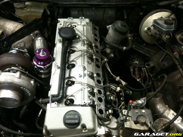

Har mest småpillat idag, vatten, styrservo och bränsleslangar hit och dit. Har även fått tillbaka spridarna från provtryckning och inshimsning, skruvade dit dom, ventilkåpan och spridrarrören. Sakta men säkert kommer han ihop tongue
https://www1.garaget.org/gallery/archive/24267/1047086_8of7ti.jpg
Spridare m.m tillbaka...
https://www1.garaget.org/gallery/archive/24267/1047087_m0obv2.jpg
Här ser man lite av vatten och oljerör m.m.
https://www1.garaget.org/gallery/archive/24267/1047088_zamxct.jpg

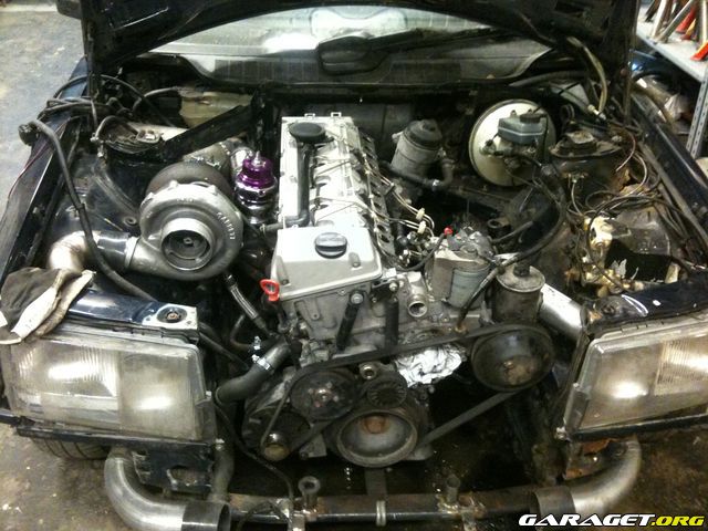

En liten översiktsbild på hur det ser ut nu bjuder jag på oxå tongue
