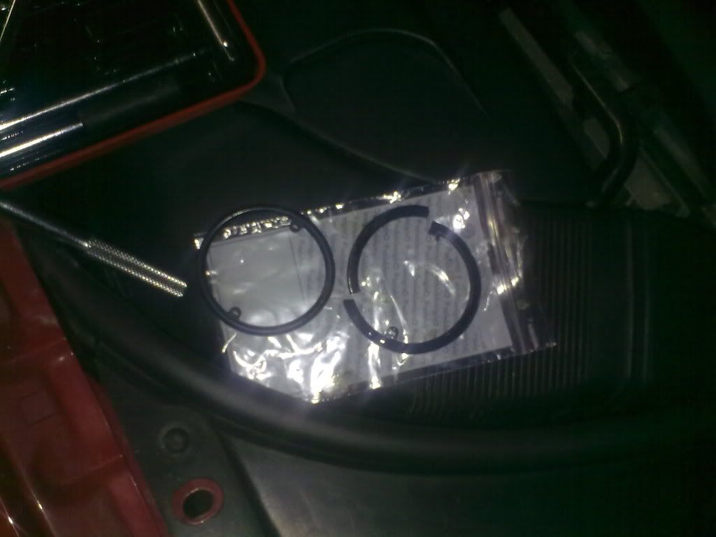

Hah, 40:- på Bilab för packningen, inge dyrt smile

Muttern satt som den skulle! nu antar jag att det bara är att skruva loss skiten sedan är allt löst och redo för byte av o-ring
Grandturismo missbrukare =)
331 Inlägg
12 januari 2011
http://i827.photobucket.com/albums/zz191/theMrtorture/12012011692.jpg
Lite skillnad? ^^ big_smile Nu funkar bilen stod på tomgång i 30minuter inte en droppe olja läckte big_smile jag är nöjd!
